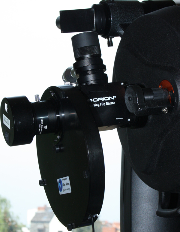

      hab mich entschlossen in der Zukunft, Planeten- und Mondaufnahmen, mit der DMK 21AU618.AS (ICX618 ALA Sensor) , zu machen. Um vernünftige, richtig belichtete und auch scharfe Kanäle zu bekommen, wird m.E. kein Weg daran vorbeigehen, mit einer SW Kamera und Filtern zu arbeiten.
      Kamera und ein einigermaßen guter LRGB-Filtersatz sind bestellt. Das Filterrad (ist ein 7-fach) ist heute schon gekommen.
      Hab das Filterrad mal eben drangeschraubt,...ein Riesenteil. Hätte nicht gedacht, dass dies so groß ist.
      Brauche noch etwas Gegengewicht ;)

      Hi Matthias, Michael und Carsten,
      gut erkannt Michael, das ist das Starlight Xpress, für 7x1,25".
      "MatthiasM" schrieb:
      Wenn die DMK hinten dran kommt, brauchst Du garantiert noch mehr Gegengewicht. Die DMK wiegt zwar nicht viel, aber der Hebel machts dann.
      Hab den Aufbau jetzt geändert, damit ich kein Gegengewicht brauche. Eine Laufschiene mit Gegengewicht ist zwar kein Problem, nur dann müsste ich mir eine neue Taukappe basteln.
      So sieht es jetzt aus:
      Da ich bei Planeten auf den Flip-Mirror mit Fadenkreuzokular nicht verzichten möchte, hab ich den original SC-T2 Adapter weggelassen und mir selber einen gebaut, mit etwa 2mm Länge. Somit hab ich fast 55mm Weg eingespart.
      Das Gleichgewicht stimmt jetzt fast, wenn ich die Taukappe mit dran habe.
      Und vor allem, kann ich das Scope jetzt durch die Gabel schwenken, ohne das etwas anstößt, auch mit Zenitspiegel und Okular.
      Wenn ich allerdings die Powermate vor die Kamera setzte, ist nichts mehr mit Durchschwenken.
      Aber gut, damit kann ich leben ;)
      Eines war mal wieder klar,...die Software, welche mitgeliefert wurde, läuft bei mir nicht auf Win7 64Bit,...kann nicht installiert werden,.....jedenfalls nicht bei mir, auch nicht im XP-Modus.
      Muss mal gucken, ob es Neuere gibt.
      Und weil ich so etwas schon geahnt hatte, hatte ich mir gleich die manuelle Handbox mit besorgt.
      Die funktioniert jedenfalls gut :mrgreen:
