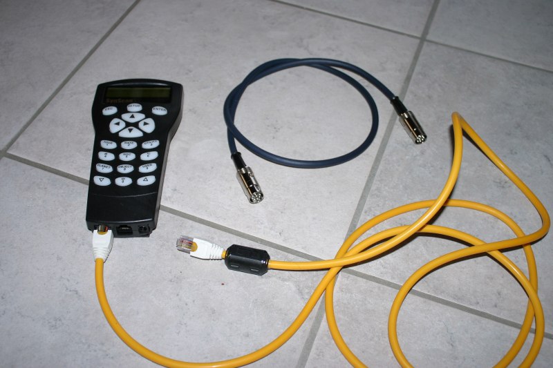

Habe an meinen Skywatcher SK-Goto-Kit die Kabel getauscht. Das alte starre Spiralkabel (Handbox) wurde gegen ein Kabel aus Silicon getauscht (von Lajos, gleiche wie vom M-gen).
Das kurze Kabel für die Dec-Achse das im Winter extrem starr wird
und auch mal beim Goto-Schwenk an der Buchse zieht, wurde auch getauscht.
Habe mir eines aus Schleppkettentaugliches (bis minus 35 grad) Kabel hergestellt. Das alte Dec Kabel kann bei minus Temperaturen auch Probleme beim Guiden verursachen (je nach Stellung) da das Kabel nicht nachgibt.
