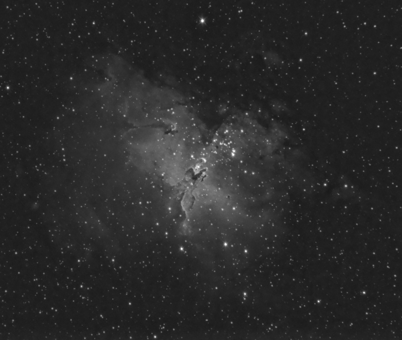

      letzte Nacht war nach längerer Zeit mal wieder ein wolkenfreier Himmel über Brandenburg zu sehen, welcher jedoch durch den Vollmond sehr sehr hell war. Eigentlich macht man ja an solchen Tagen (Nächten) keine Himmelsaufnahmen, aber ich konnte es nicht lassen, ein paar Testaufnahmen des Adlernebels mit einem 35nm Ha-Filter zu machen. Die Bedingungen waren natürlich wiedrig: Abstand zum Mond ca. 32°, niedrige Höhe des Objektes über dem Horizont (23° bis 15°) FWHM ca. 4,1 bis 4,5 (lt. DSS). Habe den Meridiandurchgang abgewartet und eine Serie von 30x 5 Minuten gestartet. Danach ca 2 Stunden :ffokos
      Gestacked in DSS, Kanaltrennung, Ebnung variabel und Sterne verkleinert in Fitswork, raus kam das hier, nicht schön, aber selten:
      Canon EOS 1000Da mit 2" Ha-Filter 35nm, durch RC 8" mit Reducer (f/5,4) 30x300s
      Leider sind die Sterne mit Halos behaftet, der Ursache bin ich mir noch nicht so sicher: Zusammenspiel Filter - Reducer, Seeing ...
      Werde den nächsten Test auf alle Fälle mal ohne Reducer machen.
      Jörg

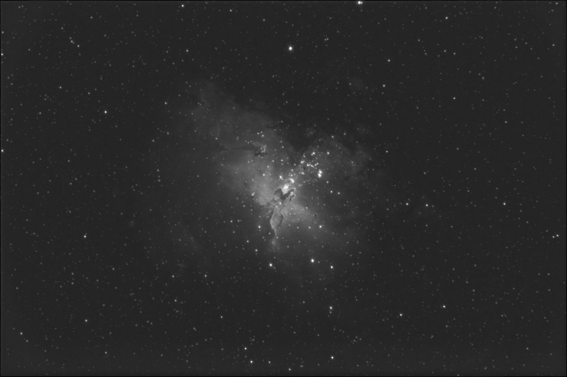

      ... und hier nochmal ein Einzelbild, die Halos sind (beim Zoomen) sehr gut zu erkennen und diese ergeben durch die Bildaddition "Ringe" auf dem Summenbild.

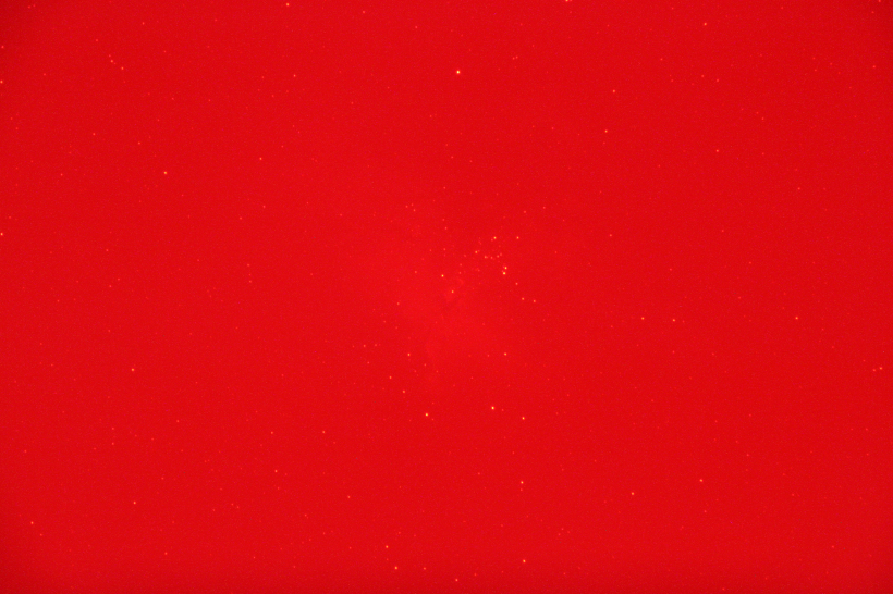

      aus deiner Fragestellung heraus muss ich eingestehen, dass ich in punkto Erfahrung in der Astrofotografie auch nicht schlauer bin als Du :oops: , ich stehe auch erst am Anfang. So musste ich z.B. die Einzelbilder nochmal in DSS laden, um die Frage nach der Himmels-Hintergrundhelligkeit zu beantworten (Bild 1 12,00% steigend bis Bild 30 auf 20,34%). Den 35nm Ha-Filter hat mir Wolfi empfohlen, damit bei lichtschwächerer Optik (bei mir z.B. f/8 bzw. f/6,5) die Belichtungszeiten noch moderat sind. Es ist auch mein erster Einsatz dieses Ha-Filters und ich wollte erst mal testen, ob es überhaupt funktioniert. Ich war richtig überrascht ggdd , dass mann aus der roten Suppe überhaupt was rausfischen konnte. Auch ich möchte den Filter in Kombination mit meiner ALccd9c bzw. wie im Test mit der EOS 1000Da einsetzen und das Ha mit dem RGB mischen, was ich bis jetzt auch noch nicht gemacht habe. Du siehst, ich habe genau so viele offene Fragen wie Du. Bei nächster mondloser und wolkenfreier Gelegenheit will ich mir den Adler nochmal mit der ALccd9c (in Farbe und in Ha) ohne Reducer aufs Korn nehmen, dann brauche ich mindestens 2 Nächte, denn ich kann nur max. 3 bis 3,5 Stunden ohne Meridianumschlag als eine Serie aufnehmen.
