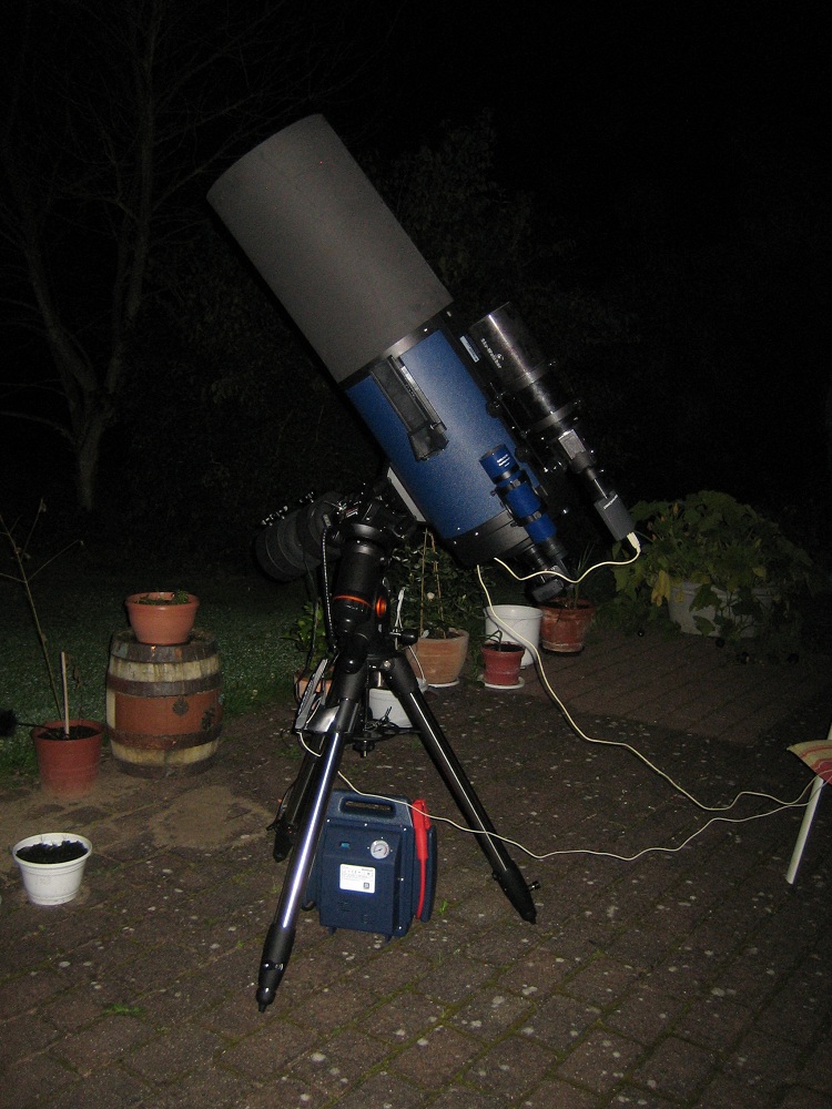

      MoinMoin auch,
      ich wollte euch mal mein Schätzchen in Fotosetup zeigen.
      Meade LX200 10'' SC
      Skywatcher 80/400 Refraktor als Leitrohr
      Webcam hier Zur Zeit noch eine ältere 3Com HomeConnect welche jetzt durch eine Philips SPC900NC ersetzt wurde
      Geliehene EOS 400D die nun durch eine EOS 450D ersetzt wurde
      Der Meade Sucher ist mittlerweile abgenommen da ich mit dem Telrad bestens klarkomme
      Die Taukappe ist Marke Eigenbau und besteht einfach aus einer überlappend geklebten 3mm Moosgummimatte aus dem Bastelladen
      Das ganze auf einer Celestron CGEM

      Hallo Andreas,
      ein ganz schöner Brocken, Deine Weltraumkombi !
      Was wirst Du denn als erstes unter "Feuer" nehmen ?

      na das ist ja ein zufall :) ein andreas aus hamburg mit einem 10 zoll lx-200, mosgummimatten taukappe und webcam von phillips :)
      genau so ein dings in der absolut selben zusammenstellung hatte ich bei mir auf meiner hamburger terasse stehen :)

      Ich möchte hier nun keine Kritik äußern, sondern nur darauf hinweisen, dass es sich mit Sicherheit nicht um eine Moosgummimatte handelt.
      Es handelt sich dabei zu 99,9% um Polyethylenschaumstoff (vielleicht auch eine EVA-Type) mit eine Dichte von ca. 25-35kg/m³. Echtes Moosgummi wäre viel zu schwer (zwischen 300 und ca.700kg/m³) und zu labil. Und einen Nutzen hätte Moosgummi dabei auch nicht.
      Fälschlicherweise wird vieles als Moosgummi verkauft, was gar kein Moosgummi ist. ;)

      p.s. moosgummi ist zu weich und wabbelig, ich hatte mir eine isomatte für irgendwelche outdooraktivitäten gekauft.
