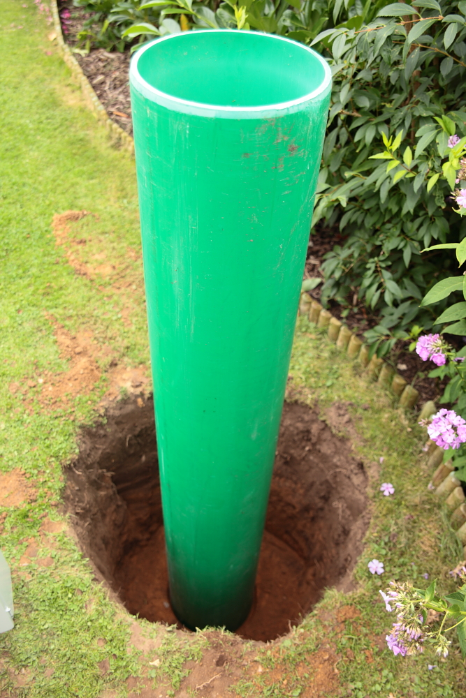

      Mein Projekt "Betonsäule" hat begonnen n44533 Im Garten sind schon alle Vorbereitungen getroffen, ein 30cm HT-Rohr (ca 2,5m lang) steht schon bereit. Der Säulenadapter ist im Versand, die Kabel sind in einem Flexrohr (Netzwerk und Stromzuleitungen) eingezogen und warten auf die "Versenkung".

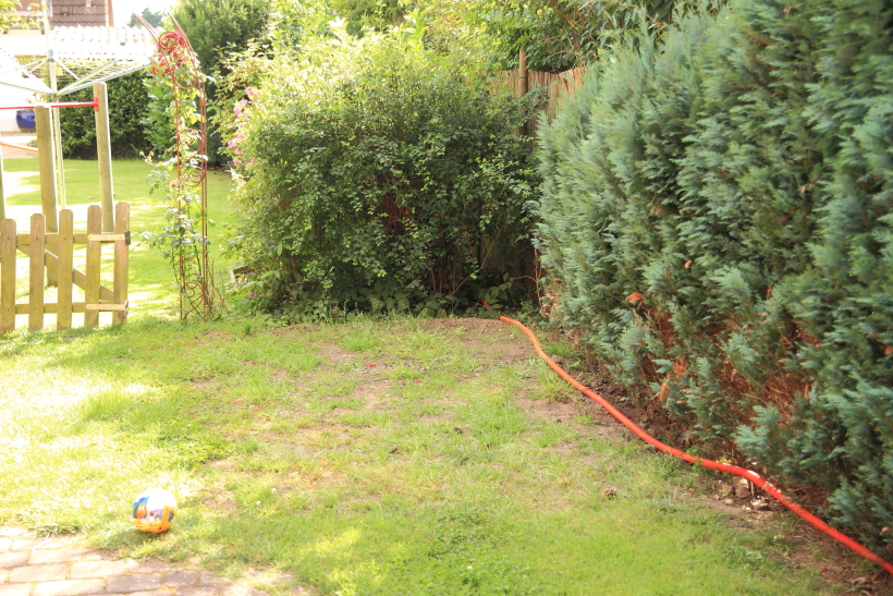

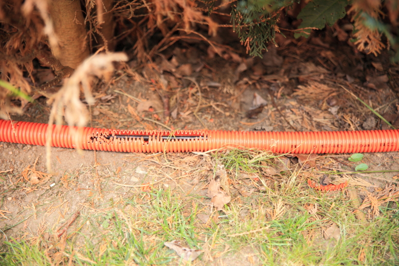

      Leider hat der Rasenmähroboter "Dolly" sich nicht an die Regeln gehalten und hat sich mein Flexrohr vorgenommen...
      Allerdings hatte ich Erdkabel verwendet und beides zusätzlich mechanisch durch das Flexrohr geschützt. Beschädigt wurde glücklicherweise nur das äußere Rohr und die Kabel haben das unversehrt überstanden.
      Alles liegt bis zum vorgesehenen Standort schon parat.

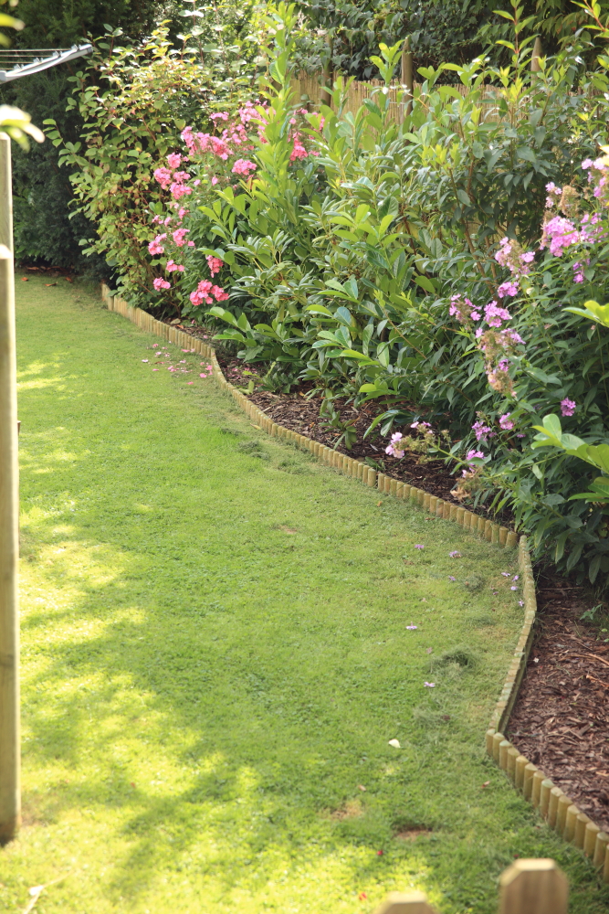

      Hier eine Panoramaaufnahme:

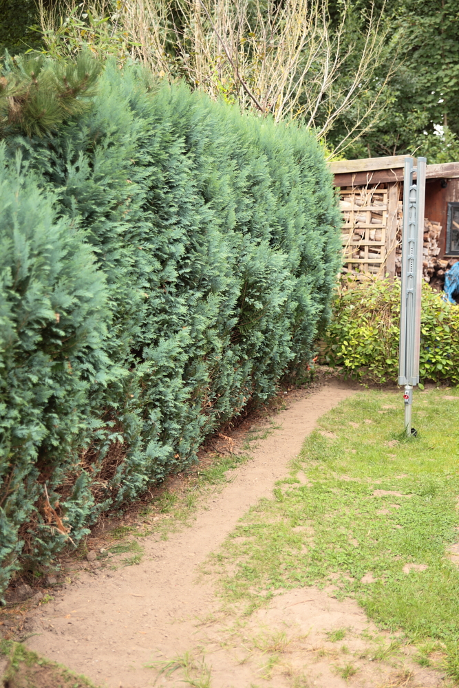

      Wie ihr seht ist im Norden der angrenzende Wald, Polaris müsste ich aber zu sehen bekommen. Die hohe Haselnuss im Osten kommt zum Herbst (also bald) weg. Der Nachbar hat schon das Fällen angekündigt. Im Süden stört ein Fahnenmast, der jedoch mit einer Schraube gelöst und gelegt werden kann.
      Der Westen sieht wieder nicht so toll aus, hohe Begrünung und Nachbarhaus stören da schon... - aber wenn ich die Betonsäule als Ergänzung zum Standort der Sternwarte in Kronshagen sehe,ergibt sich wieder ein rundes Bild! Denn dort habe ich perfekte West- und Nordsicht.

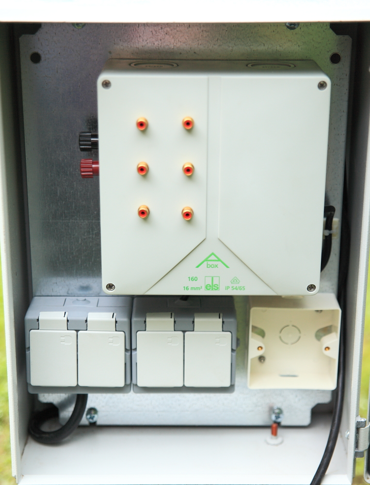

      Jetzt bin ich am Vorbereiten der Steuerung, ein isolierter Blechschrank soll Netzwerkdosen, 12V-Schaltnetzteil und Steckdosen aufnehmen.

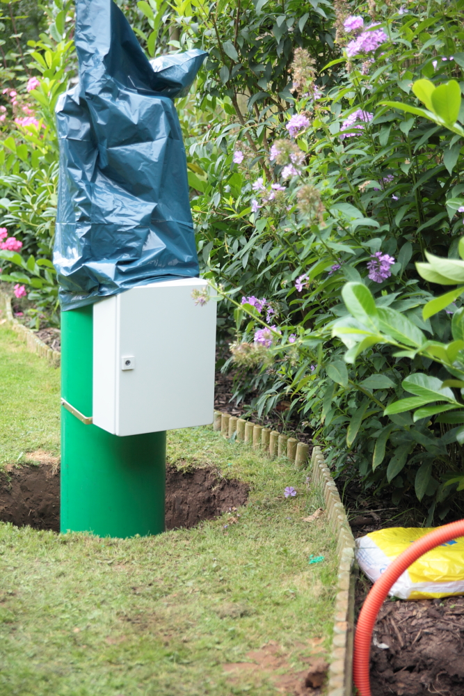

      Heute konnte ich wieder einmal etwas Zeit gewinnen und habe die Säule weiter gebaut.
      Des Flexrohr liegt in der Versenkung und "Dolly" hat keine Chance mehr :mrgreen:

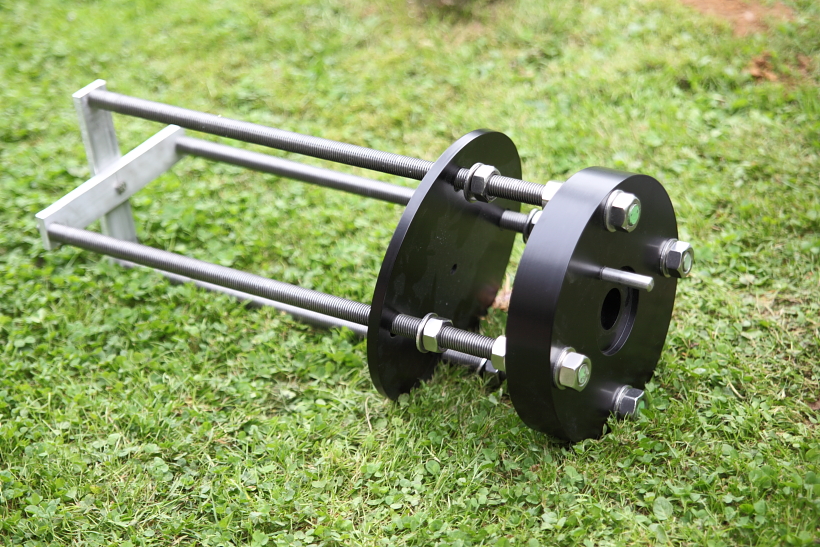

      Die Teile für das heutige Tagesziel im einzelnen...

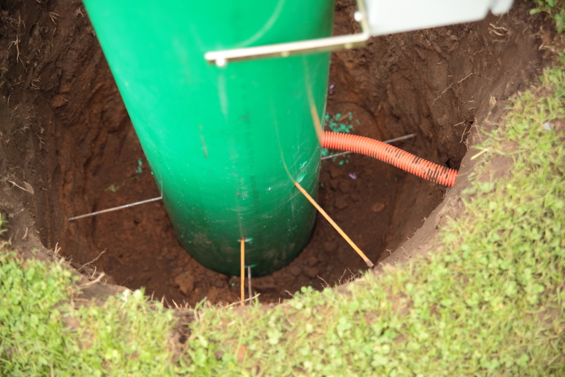

      Die Säule steht in einem 80cm tiefen Loch mit einem Durchmesser von 80cm.

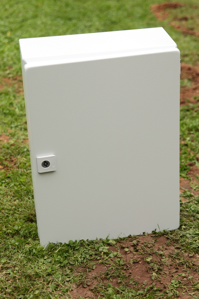

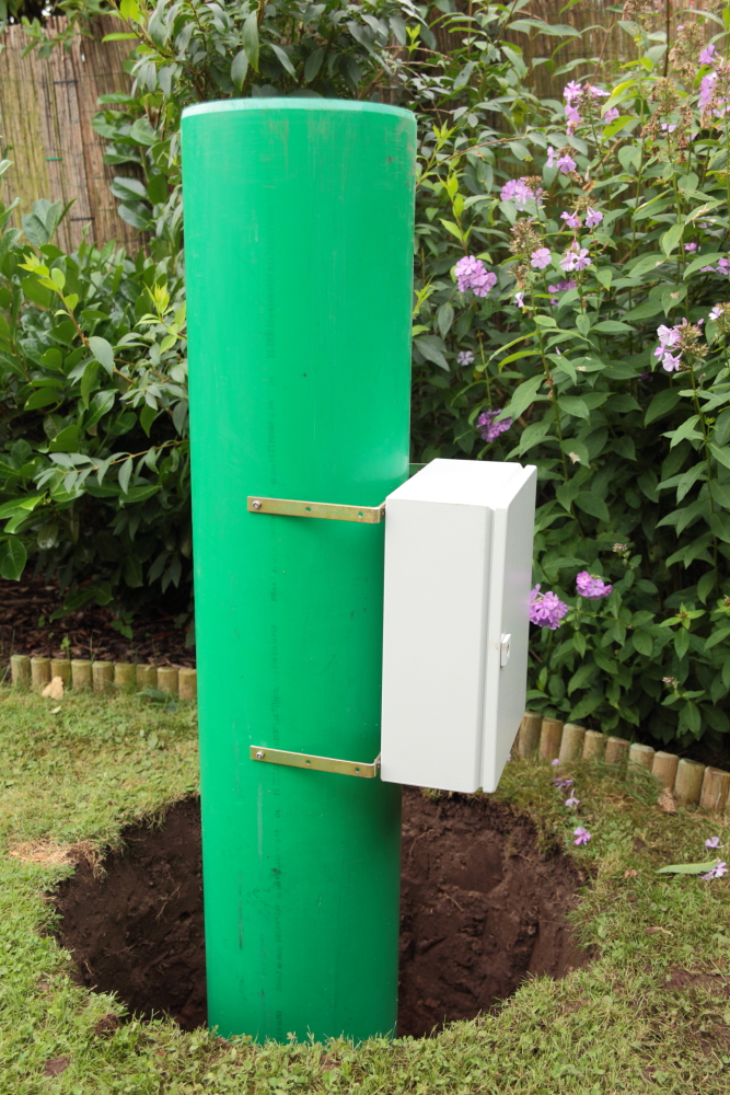

      Dieser Kasten soll an der Säule montiert die elektrischen Anschlüsse beheimaten.

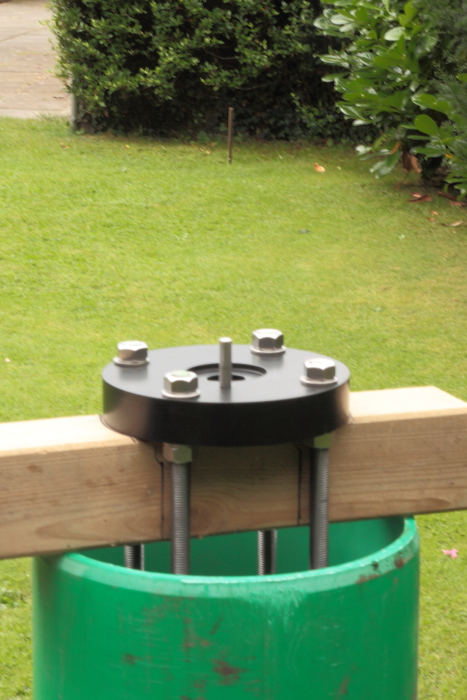

      Die Zwischenplatte wurde für den Adapter leider etwas zu klein gefertigt, aber da fällt mir noch etwas ein. fggggrr

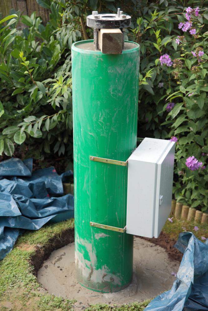

      Heute Abend sah das dann so aus! Die Halter sind zum Teil nur provisorisch befestigt, es muss ja eh noch das 50er HT-Rohr innen eingebaut werden, dass dann im Kasten endet. Eventuell schaffe ich das dann morgen. Auf jeden Fall werde ich mit 25 Sack Estrichbeton und 3 Bewehrungsstangen beliefert. Die Stangen müssen noch zurecht gesägt (oder geflext) werden und für Samstag habe ich ein paar Freunde eingeladen. Der Grill wird aber erst angeschmissen, wenn die Säule und Fundament gefüllt sind.

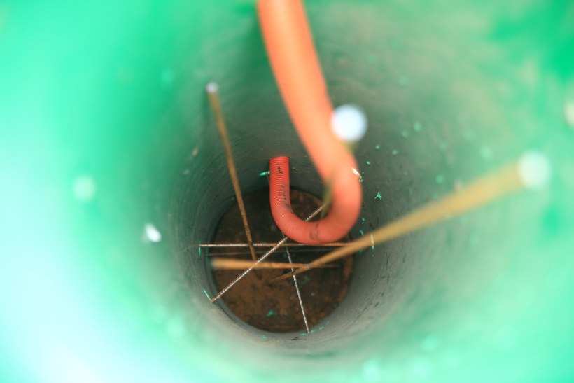

      Am Freitag habe ich mit einem Freund noch die Vorarbeiten durchgeführt, das heisst die Bewehrung zurecht geschnitten, das Flexrohr eingeführt und den Schaltkasten endmontiert.
      Die Bewehrungsstangen sind durch die Säule durch verlegt.
      Im Rohr laufen ebenfalls Bewehrungsstangen und das Flexrohr mit den Zuleitungen.

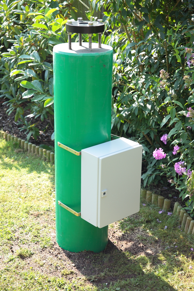

      Die fertig vormontierte und ausgerichtete Säule.

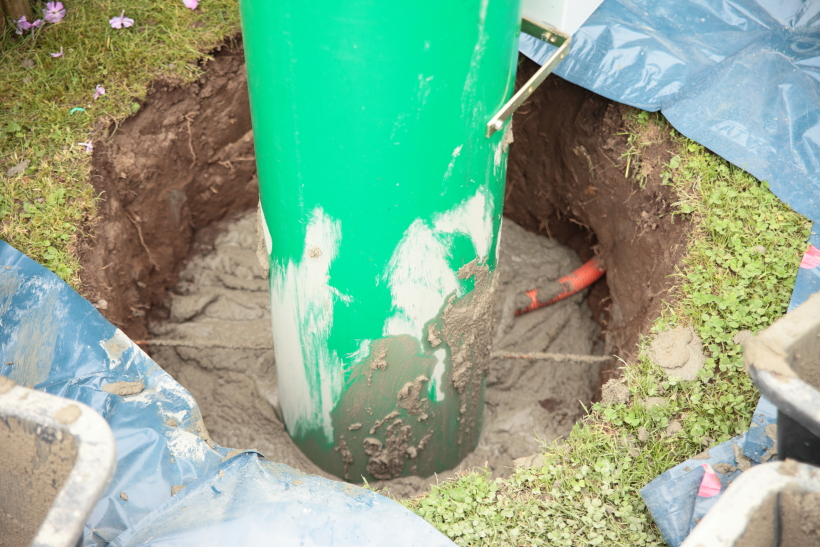

      Das Fundament wurde am Samstag von Außen nach Innen aufgefüllt. So hatte das Rohr gleich Stabilität.

      Der fertige Rohbau am Samstag nachmittags.
      Eigentlich ist der Sonntag ja der klassische Pausetag, aaaber die Säule wollte ja auch fertig werden. Also habe ich die Styroporplatten auf das Fundament gelegt und den Rasen wieder eingesetzt. Zudem die Säule von außen ein wenig geputzt und oben eine feine glatte Schicht zum Abschluß aufgetragen.
      Der Abstandsbalken ließ sich ohne größere Probleme entfernen.
