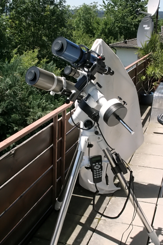

      Diesen hatte ich auch im Einsatz, bevor ich auf den 8" RC umgestiegen bin. Hier mal ein Bild durch den 6" RC:
      Du wirst aber bald merken, dass die Ausgaben für das Zubehör weit aus höher sind als für die Monti und das Teleskop ggdd
      Aber hier im Forum findest du kompetente Balkonauten, die gern bereit sind, dich bei der Auswahl der Ausrüstung zu unterstützen. Ich bin auch erst vor ca. 2 Jahren wieder ins Hobby eingestiegen, da fehlt mir doch noch etwas an Erfahrung.
      Hier nochmal mein Teleskop (8") auf HEQ5 und Säule bei beengten Platzverhaltnissen:

      jap ich würde auch HEQ5-Syntrek + 65/420 Quadruplet nehmen. Damit hast du eine sehr schöne Fotokombination! Für Planeten kann man sich dann ja immer noch einen kleinen Mak oder ein SC anschaffen.
      Zum beobachten bräuchtest du neben Okularen noch einen Zenitspiegel, sonst ist der Einblick sehr unbequem und man kommt mit den Okularen nicht in den Fokus.
      Übrigens kann man die HEQ5 Syntrek auch per Adapter an den Rechner anschließen und dann über Stellarium / Cartes du Ciel und andere Programme steuern. Man klickt nach Synchronisation auf einen oder mehrere Sterne einfach nur auf das gewünschte Objekt und schon fährt die Montierung dort hin.
      Ich würde übrigens die Version ohne T2 Anschluss nehmen und Wolfi einen T2 Adapter aus den Rippen leiern ;) Gerade bei größeren Bestellungen kann man den Preis durchaus noch etwas herunter handeln bzw. weitere Zubehörteile günstig dazu ergattern.

      na das ging ja schneller als gedacht :). Aber ich weiß von meinem Kollegen: Italienisches Blut in den Adern macht ungeduldig :D. Aber Scherz beiseite, ich denke, mit Deiner Wahl hast Du einen guten Anfang gemacht.
      Was noch nützlich ist:
      - Rotlicht-Lampe, z.b. umgebaute Taschenlampe oder Stirnlampe o.ä., nachts ist es ja dunkler als draussen ( :) ) und das rote Licht macht die Dunkeladaption der Augen nicht gleich kaputt.
      - Warme Kleidung, Mütze, Stiefel, denn jetzt kommt bald die kühle Zeit und frierend macht das Hobby nicht so viel Spaß.
      - Beistelltisch - man will die ganzen Utensilien ja nicht auf den Boden legen. Die Ablageplatten der Montierungen sind meistens auch zu klein.
      Ja und was ich in Deiner Bestellung noch vermisse: Okulare! Ohne ein Okular ist ein Teleskop nur zur Fotografie benutzbar, nicht zum durchsehen. Durchsehen wirst Du aber müssen, wenn Du zumindest mal das Teleskop ausrichten möchtest, also das Goto-System mit den tatsächlichen Gegebenheiten am Himmel in Einklang bringen möchtest. Wenn der Teleskopsucher gut zum Teleskop justiert ist, geht es evtl. auch damit und mit Kamera dran, aber mit Okular tut man sich leichter. Auch kannst Du so den Knuffi noch als Spektiv verwenden - für Erdbeobachtungen auch nicht uninteressant.
      Apropos Sucher: Hat der Knuffi überhaupt einen? Im TS-Shop sieht man keinen. Marcus, kommst Du ohne klar?
      Ebenso wäre noch die EQDIRECT Adapterbox anzuraten, damit Du den Laptop mit der Monti verbinden kannst. Ohne die kannst du das Teleskop nur manuell ansteuern. Ist zwar schon Super, aber Goto ist noch besser :).
