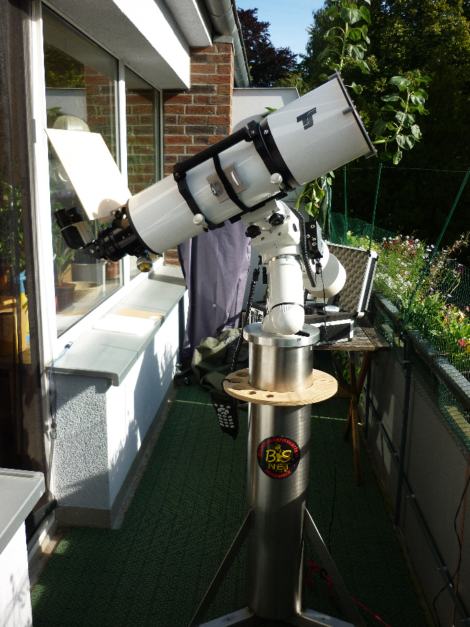

      Moin Jürgen,
      ich betreibe eine EQ6 auf meinem etwa gleichbreiten Balkon (Längsausrichtung: Nord-Süd). Sie steht ganzjährig draussen
      auf einer Säule. Zuerst hatte ich sie auch mit dem Stativ auf dem Balkon stehen,
      aber da störten mich immer die Beine. Mit ner Säule hat man etwas mehr
      Bewegungsfreiheit um die Montierung herum.
      Hier mal ein Bild:
      Wenn du möchtest, schicke ich dir auch noch mehr Bilder zu.

      Moin Antonio,
      habe die Säule bei "house of optics germany" gekauft. Allerdings habe ich an den Beinen noch Verstrebungen zur Stabilitätsverbesserung anschweissen lassen.
      Die Säule steht frei auf dem Balkon auf 3 Einstellschrauben. Die Höhe der Säule beträgt 1,0m, der Durchmesser ist 20cm. Das Säulenrohr ist bis oben mit feinem Sand gefüllt.

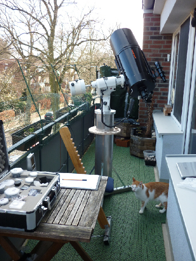

      Hier ist noch ein anderes Bild mit einem C11 auf der EQ6.
