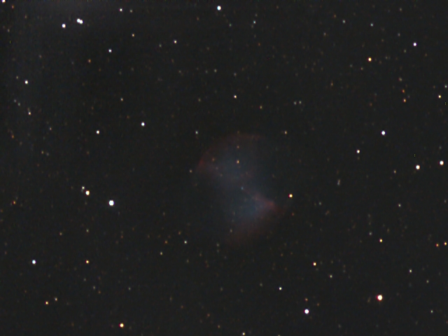

      ich habe gestern versucht, den M27 mit der DFK21 und dem ED80 abzulichten.
      Da man ja immer meint, dass man die Belichtungszeiten der Einzelbilder summieren kann und somit die gesamte Belichtungszeit erhält, hier mal der M27 mit ca 03h 15min:
      Summenbild aus 76 Bildern á 150 Sekunden, also je 2,5 Minuten; Gain 600.
      Eine weitere Bearbeitung bringt kaum noch was.
      Mein M27 vom letzten Jahr wurde durch das C8 mit ca 1400 mm gemacht, 9 x 300 Sekunden + 14 x 180 Sekunden, zusammen ca 1,5 Stunden.
      Krasser Unterschied würde ich sagen. Dabei war der Himmel nicht so schlecht gestern. Hinzu kommt folgendes:
      - Öffnungsverhältnis am C8 2011 F/7; am ED80 2012 F/6,4.
      - Pixelgröße EOS1000D = 5,7µ; DFK = 5,6µ.
      - Größe des M27 auf Sensor der EOS1000D 2011 ca 560x490 Pixel; auf dem Sensor der DFK 2012 ca 170x160 Pixel (Flächenhelligkeit bei DFK mit ED80 viel höher!).
      und(!): 2011 verwendete ich einen UHC-S-Filter. Aber das allein kann wohl kaum der Grund sein, dass der M27 aus der gestrigen Serie so dünn daher kommt.
      Fazit: Nach wie vor ist mir das einfache Aufaddieren der Einzelbelichtungszeiten, um die gesamte Belichtungszeit zu erhalten, irgendwie suspekt. :wink:

      ich vermute, dass das flaue Bild dem geringen Dynamikumfang der Kamera (nur 8 Bit) zum Opfer gefallen ist. Ich hatte auch mal die DBK41 und hatte sie aus diesem Grund wieder verkauft, weil ich keine vernünftigen DS-Bilder rausbekommen hatte. Ist eben ne reine Planetenkamera, auch wenn sie Belichtungen bis zu 60 min zulässt. Wahrscheinlich hätte das Gain höher ausfallen müssen, aaaber: damit nimmt auch das Rauschen stark zu. Wie gesagt, es ist meinerseits nur eine Vermutung, es können auch andere Gründe vorliegen.

      ich denke nicht, dass es allein am Dynamikumfang liegt. Ich habe ja auch den M57 ganz gut mit der Kombi hinbekommen. Allerdings hat der regional eine höhere Flächenhelligkeit.
      Hallo Manfred,
      die DFK21 ist vielleicht nicht der "Kracher" für DS-Aufnahmen. Sollte aber doch besser sein als eine EOS :?:

      Der Unterschied kann auch mit daran liegen, dass Du bei der EOS die Verstärkung durch die ISO-Zahl einstellen kannst und diese vielleicht effektiver ist, als die Verstärkung bei der DFK.

      Übrigens trifft es nicht zu, dass der ED80 mit f/6.4 eine enorm größere Flächenhelligkeit bewirkt als ein C8 mit f/7. Die Flächenhelligkeit ist vielmehr bei gleicher Blende gleich. Und zwischen f6.4 und f/7 ist kein nennenswerter Unterschied
      Zeig doch mal ein Einzelbild von der DFK. Bist Du sicher, dass Du beim Stacken nicht ev. andere Einstellungen benutzt hast als bei der DSLR.? Also bei den DFK-Bildern sowas wie "Maximum" statt "Mittelwert"? Mir sieht nämlich das Summenbild so verdächtig nach einem Einzelbild aus.
      Und dann: Das ist eine DFK, aber wenn ich mit meiner DMK bei F/6 150 Sekunden belichte, bekomme ich fast schon überbelichtete Bilder.

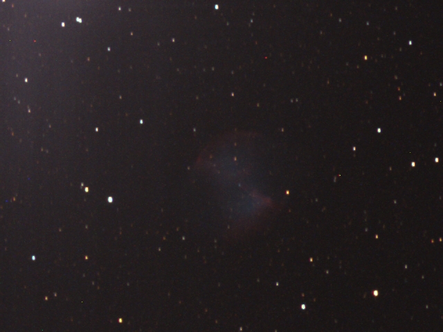

      Hier ist ein Rohbild (die Eier bitte wegdenken :wink: :(
      Ich habe die Bilder in Fitswork im Batchmodus gestackt, eigentlich wie immer.

      noch was fällt mir auf, zu Deinen Bildern: Bei der DFK-Aufnahme ist das Bild in der linken oberen Ecke aufgehellt. Du hast also einen relativ starken Gradienten im Bild. War das Verstärkerglühen oder eine Reflexion bzw. Lichteinfall? Jedenfalls verhindert dieser Gradient, dass Du das Bild anständig mit der Gradationskurve aufziehen kannst. Der Gradient ist ja im Rohbild schon mindestens genau so hell wie M27, wenn nicht gar heller. Das führt z.B. in Fitswork dazu, dass die automatische Gradationskurveneinstellung beim Laden des Bildes schon eine andere Darstellung bringt. Sie orientiert sich an dem Gradienten und nicht am M27.
      Um mehr aus M27 herauszuholen, musst Du also den Gradienten weg bringen und dann die Gradationskurve stärker aufziehen. Du wirst sehen, auch Deine DFK liefert dann an M27 ansehnliche Bilder! Das kannst Du auch ohne Gradientenentfernung rein durch Aufziehen des Gamma-Schiebers in Fitswork schon sehen, nur ist dann das Bild ziemlich ungleichmäßig belichtet...

      Die Aufhellung auf der linken Seite im gezeigten Rohbild kommt von der DFK selbst (Wärme?). Ich habe schon überlegt, der DFK für solche Zwecke (Langzeitbelichtung) eine Kühlung zu verpassen.

      ja, um Darks wirst Du nicht herum kommen, vor allem, wenn da so ein Kamerainterner Gradient existiert. Mach doch einfach mal ein paar mit gleicher Belichtungszeit und halbwegs gleicher Temperatur und Gain. Selbst ein einziges Bild wird Dir zeigen, dass M27 anschließend viel besser zur Geltung kommt. (Natürlich wird bei nur einem einem Dark-Bild Rauschen dazu kommen.)
      Ich würde mit der DFK auch noch einmal DSS ausprobieren. Falls Du Zeit und Lust dazu hast. Darks sind aber auf jeden Fall wichtiger.
