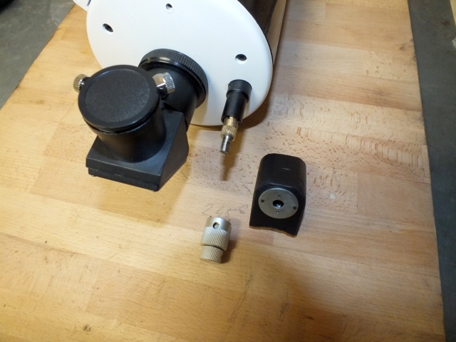

Mein größtes Problem war, dass der 127er gegenüber dem 150er Mak keine Befestigungsmöglichkeiten im Bereich der Fokussierwelle besitzt.

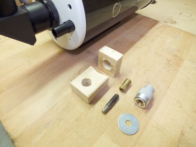

Letztendlich kam dieses Ergebnis dabei heraus…

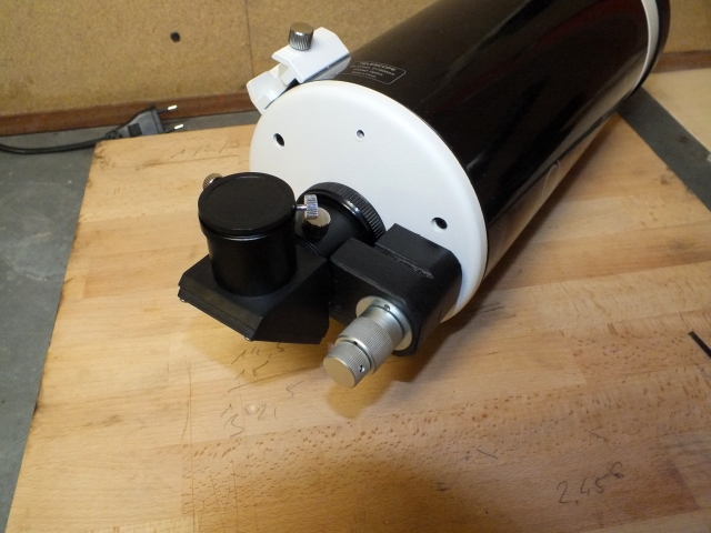

Hierbei verwende ich einen Betondübel (10 mm), welchen ich in das Fokussiergewinde stecke. Mit einer M8 Schraube, die ich am Ende auf einen 6 mm Durchmesser feilte, wird der Dübel mit "Gefühl" angezogen. Außen herum konstruierte ich einen Holzklotz, der genau auf die vorhandene Welle des Mak passt (fast kein Spiel) und bis an den Okularanschluss heran reicht, damit ein Verdrehen verhindert wird. Zum Schluss noch eine Unterlagscheibe mit Löchern zur Fixierung der Dorne des Knopfautomaten. Etwas Farbe. Fertig.
Ich hatte die Kombination Mak / Knopfautomat bis jetzt schon 2-mal abends im Einsatz und bin zufrieden mit dem Ergebnis – Konstruktion sitzt fest. Die Fokussierung hat sich durch die 1:6 Untersetzung deutlich verbessert.
