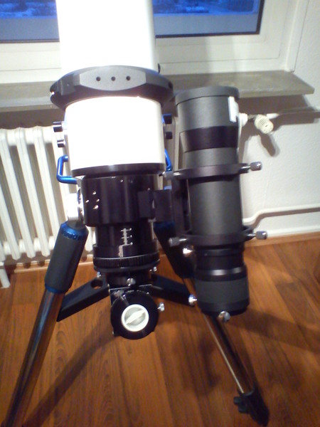

was mir noch Einfällt ist der Stecker der Stromzufuhr zur LX80,dieser ist echt blöde gemacht,da muss man ständig Aufpassen das sich der Stecker nicht rauszieht.
Der braucht nur ein wenig raus so das man es gar nicht sieht und schon ist die Zufuhr Unterbrochen.
Manches mal war die Handbox Beleuchtet als wenn alles in Ordnung wäre aber zeigte nichts mehr an und konnte neu beginnen weil auch die Monti nicht mehr Nachführte.
Da muss ich mir noch was Einfallen lassen,vielleicht einen Streifen Klebeband rüber.
Der linke Stecker auf dem Bild ist die Stromzufuhr wo man sich denken kann das beim Schwenken der Montierung da leicht was rausrutschen kann.
