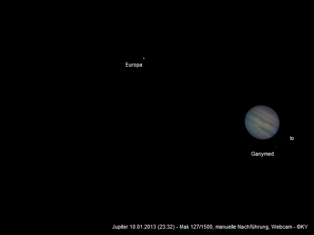

am Donnerstagabend riss kurz vor 22 Uhr die Wolkendecke über meiner Terrasse auf. Diese Gelegenheit wollte und konnte ich mir nicht entgehen lassen – endlich bestand nach langer Wartezeit die Möglichkeit ein paar Jupiteraufnahmen zu machen und mich in der Astrofotografie weiter zu üben.
Meinen 1. Schritt in der Astrofotografie (Anfang Nov. 2012) schilderte ich bereits in diesem Forum.
Bei den aktuellen Aufnahmen am Donnerstag kamen die beiden nachfolgenden Bilder zustande.
Jupiter 10.01.2013 zwischen 23:32 und 23:40
Aufnahme mit: Skywatcher Skymax 127 (ohne und mit 2x Barlow) auf Astro5 DX , manuelle Nachführung, mit Logitech C270 USB HD Webcam (wxAstroCapture) + IR-Filter
Bildbearbeitung: RegiStax 6 und Fitswork4
Bei der Übersichtsaufnahme ist mir die Farbe noch nicht richtig gelungen. Eigentlich hatte ich einen etwas stärkeren Braunton vor.

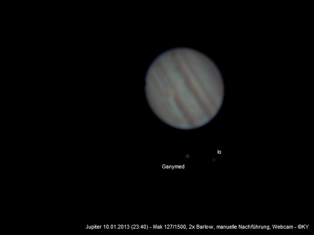

Nach der Bearbeitung fiel mir auch auf dem 2fach Barlow-Bild auf, dass Jupiter auf der linken Seite eine „Delle“ hat. Zuerst dachte ich es handelt sich um einen Fehler (Optik oder Webcam), aber das glaube ich derzeit nicht. Durch meine manuelle Nachführung springt Jupiter „etwas“
über den Bildschirm. Somit hätte dieser Fehler (sollte es an der Optik oder Webcam liegen) meiner Ansicht nach nur an einer Stelle auftreten dürfen(?).
Ich habe mir noch einmal die Rohdaten angeschaut und auf den meisten ist auch etwas (Schatten?) zu erkennen, egal wo sich Jupiter gerade auf dem Bildschirm befindet.
In SuW habe ich dann entdeckt, dass am 10.01.2013 ab 23:40 Uhr der Mond Ganymed seinen Schatten auf Jupiter warf. Könnte es sein, dass ich den Beginn dieses Ereignisses aufgenommen habe?
Gruß Kurt
