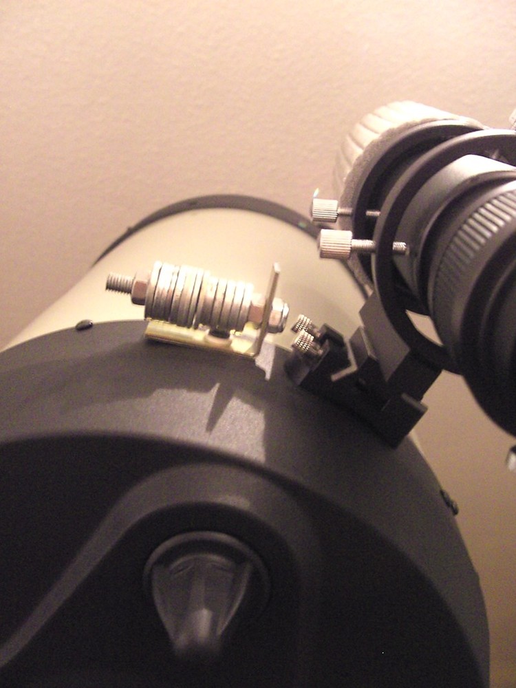

Der Tubus kann zwar in horizontaler Lage bei waagerechter Dec-Achse auf der Klemmschiene der Monti schön ausbalanciert werden, aber wenn dieser dann senkrecht gestellt wird, dann kippt er aufgrund asymmetrischer Masseverteilung.
Um auch in dieser Achse in die Balance zu kommen, habe ich mir mit einfachen Mitteln ein kleines Gegengewicht (ca. 200g) gebastelt:
Gewindestange, kleines L-Profil, Sicherungsmutter, zwei normale Muttern und mehrere Unterlegscheiben.
Befestigung erfolgt an vorhandener Bohrung auf dem Tubus.
Einfach - und nicht besonders schön - aber wirkungsvoll.
