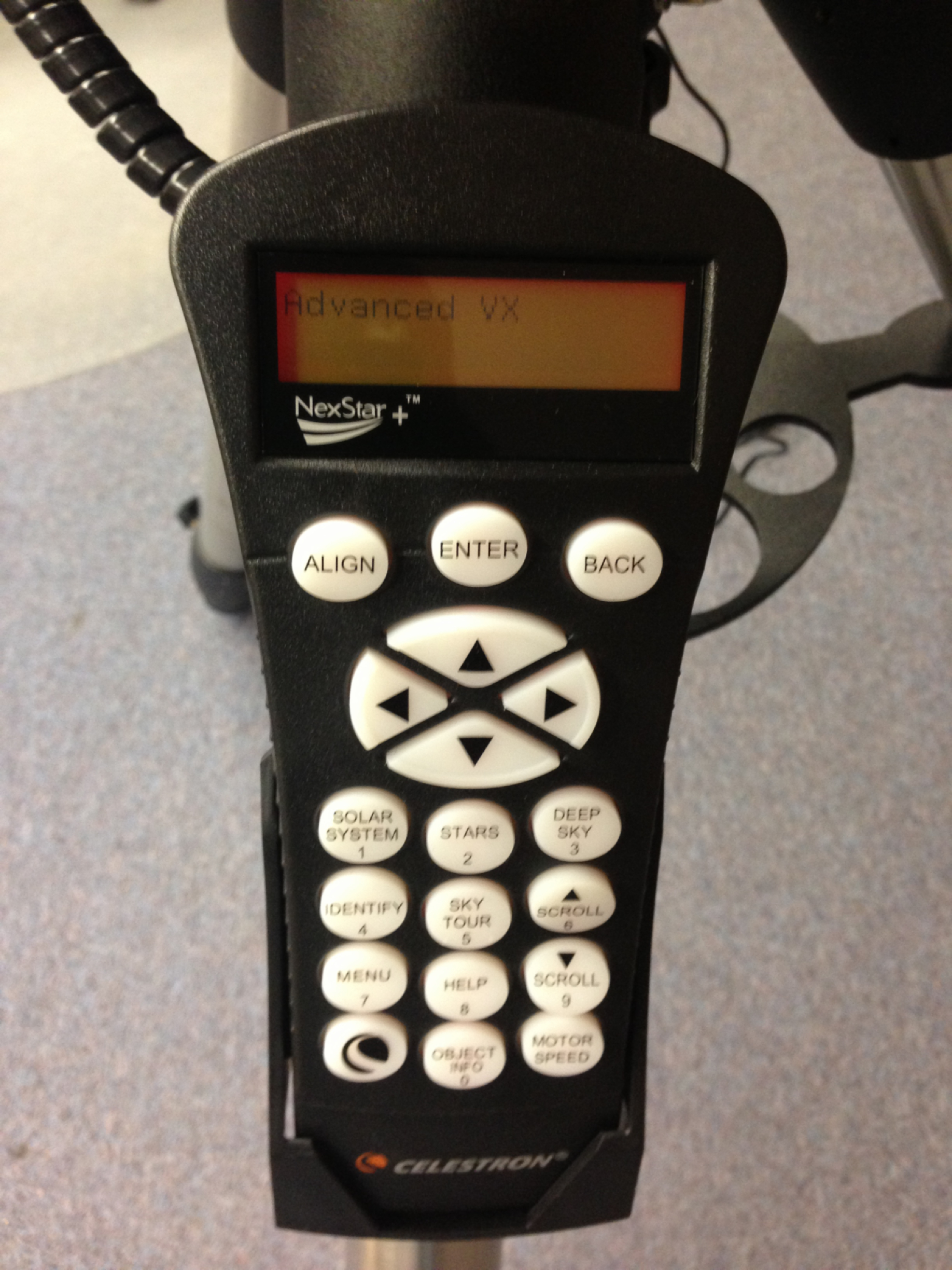

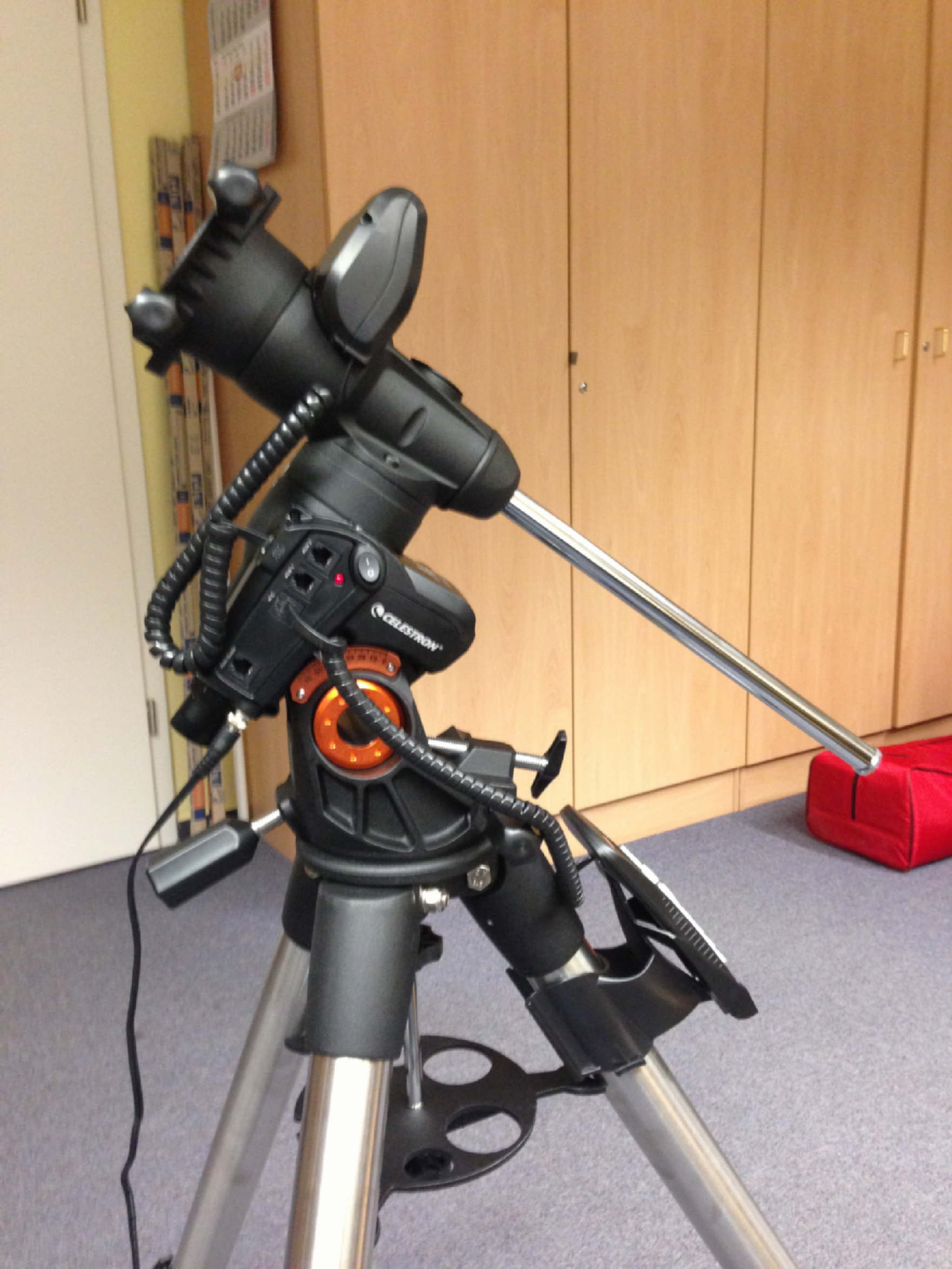

      ... rechtzeitig zum Sternfreunde Treffen Harz (11. SFTH in Todtenrode vom 14.-17. März 2013) ist sie angekommen: der Nachfolger der CAM Goto. :_freude:
      Sie macht einen soliden Eindruck, die Verarbeitung ist erstklassig :gut,,: , man sieht ihr gar nicht an, dass sie "Made in China" ist. Die Menüführung des Handcontrollers ist im Gegensatz zu den anderen Montierungen, die ich hatte/habe etwas ungewöhnlich: man muss etwas umdenken -> sie ist in DEUTSCH !
      Einige Kleinigkeiten habe ich aber trotzdem zu bemängeln:
      1. Beim Stativ wurde die Dosenlibelle eingespart, da muss ich mir noch einen Bezugspunkt für die senkrechte Aufstellung des Stativs suchen, höchstwahrscheinlich die Spreizplatte.
      2. Man kann nur das originale Stromversorgungskabel benutzen (DC-Stecker mit Überwurfmutter). Die sonst einsetzbaren 2,1/5,5mm DC-Stecker sind zu kurz und geben keinen Kontakt.
      3. Die Schutzkappe für die Polsucher-Öffnung kann nach Einschrauben des Polsuchers nicht verwendet werden: eins geht nur, Schutzkappe oder Polsucher :(
      Wie aber schon oben geschrieben, es sind Kleinigkeiten.

      Wenn ich das richtig sehe, können die beiden Motorengehäuse nicht mehr kollidieren, das ist schon mal sehr gut.
      Das mit der Abdeckung für den Polsucher, ist auch m.E. nicht gut gelöst.
      Die Dosenlibelle,.-...naja, braucht man nicht unbedingt. Augenmaß reicht zum Aufstellen.
      Die Libelle bei meiner CAM ist völlig daneben ;)

      @Matthias: soviel wie ich weiß, sind die Encoder nur an den Motoren, diese werden ja zum Soll-Ist-Vergleich der Position benötigt. Die Motore der EQ-Montierungen von Synta sind ja Schrittmotore ohne Rückmeldung der Position. Dadurch kann man von der gewünschten Position abweichen, falls durch irgendetwas mal ein paar Impulse "verschluckt" werden sollten. Was "low cog" bedeutet, weiß ich leider nicht :oops:
      Jörg
      ZWO Seestar S30
    • Hallo Jörg,
      wenn ich das richtig lese, sind da keine Schrittmotoren, sondern Servomotoren verbaut. Die brauchen Encoder, wenn man sie an der Monti mit GOTO einsetzen will. Schrittmotoren brauchen dazu keine Encoder. Normalerweise müsste die Monti ziemlich leise sein.
      Also Du weißt auch nicht, ob die Encoder an den Achsen sind oder in den Motoren... hmm. Ich frage da mal nach. Wäre interessant zu wissen.
      "Low cog" bedeutet "low cogging" -> das sind Motoren mit einem niedrigen magnetischen Ripple oder Rastmoment (welches jeder PMDC-Motor aufweist), wodurch ein ruhigerer Lauf erreicht werden soll. Macht bei einem Schrittmotor keinen Sinn, da hier das Rastmoment ja gebraucht wird. Schrittmotoren haben sogar ein gewollt hohes Rastmoment, je nach Anwendung und Bedarf an Drehmoment. Diese Rastmomente machen den Schrittmotor auch so laut, wenn die an Getrieben usw. angeflanscht sind - der Motor ist im ständigen Start-Stop-Modus. Anders bei Servomotoren, die immer laufen. Und bevor ich einen Roman über PMDC-Motoren schreibe... :mrgreen: ... wünsche ich Dir viel Freude mit der neuen Monti!
    • Hallo Matthias,
      danke für die ausführliche Erklärung des "low cogging", hatte heute vormittag diesbezüglich auch mal im Internet gegoogelt.
      Auch die alte CAM hatte Servomotore mit Encoder an den Motoren. In der Nachführung sind sie superleise und die
      gewünschte Position wurde butterweich angefahren. Nicht so der abrupte Stopp wie bei den Schrittmotoren.
      Wenn die Encoder an den Achsen wären, hätte das bestimmt in der Beschreibung gestanden, denn wenn man die
      Klemmung löst, ist das Alignment futsch.

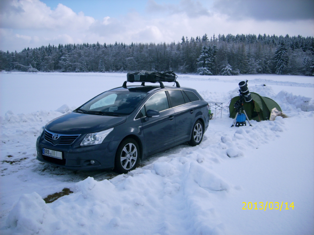

    • Hallo Leute,
      ich möchte mich wieder vom Sternfreundetreffen aus dem Harz zurückmelden. Eigentlich sollte hier jetzt ein Testbericht der neuen Montierung folgen, aber auf Grund der mieserablen Wetterlage dort bin ich am Anreisetag (Mi) nur bis zum Einnorden der Montierung gekommen. Ein anschließend geplanter Guidingtest fiel leider den gegen 20 Uhr aufziehenden Wolken zum Opfer. Die folgenden 46 Stunden war der Himmel unbrauchbar. Am Freitag klarte der Himmel pünktlich zur Abenddämmerung auf, so dass sich alle Teinehmer zum Photoshooting postierten. Wohlgenährt nach dem anschließend organisierten Spanferkel-Essen hatte ich bei -14°C auch keinen Bock mehr, irgendwelche Tests an der Monti durchzuführen, obwohl der Himmel dunkler als 21 Mag war. Ich zog es dann doch vor, mich in den Schlafsack zu verkriechen. Am Samstag war hier auch alles dicht :H:Schrei
      Mein Standort im Feld
      Mein Equipment und meine Unterkunft. Die anderen Teilnehmer hatten es vorgezogen, im sich im Hintergrund befindlichen Forsthaus zu nächtigen.
