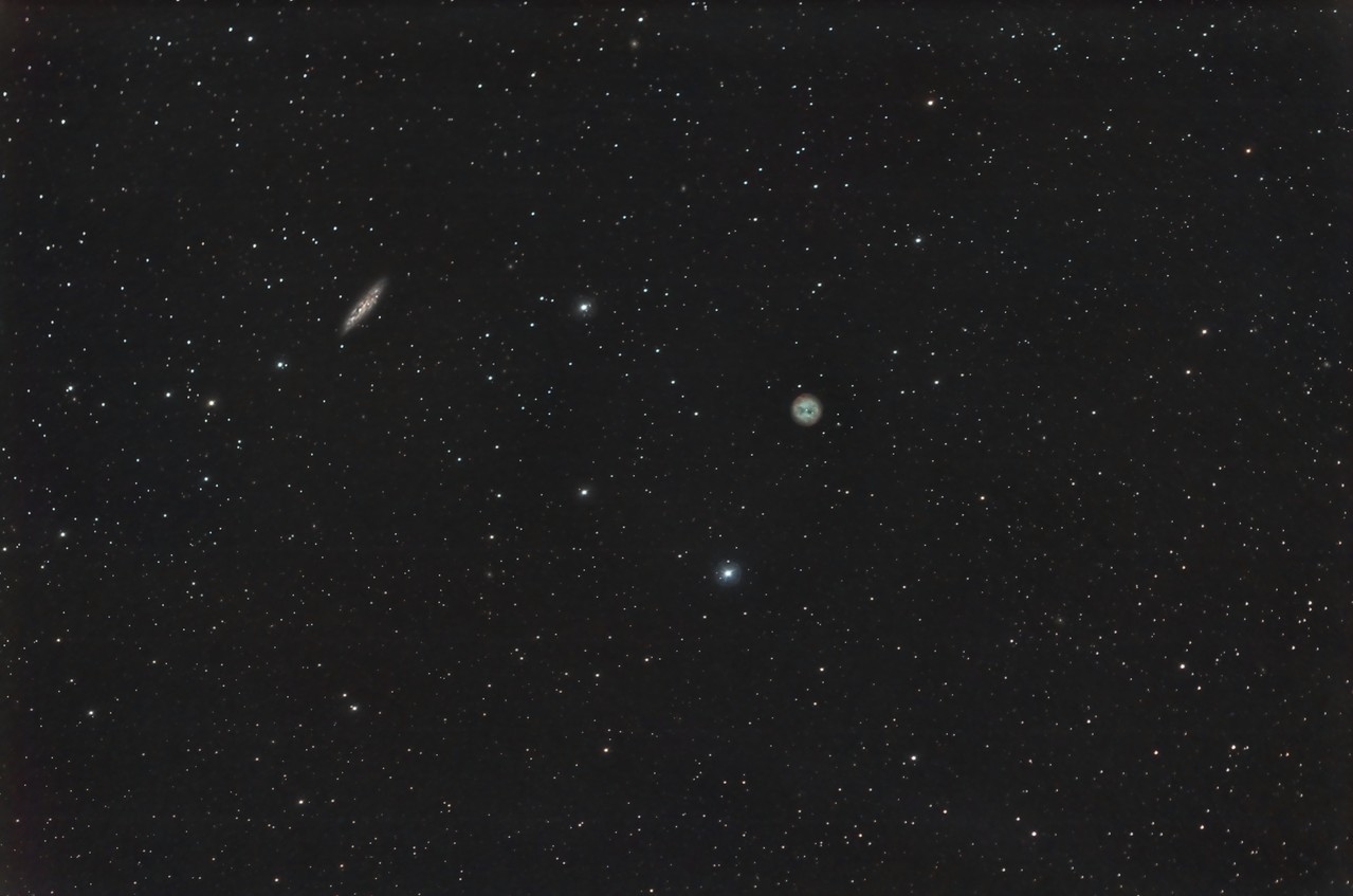

anbei zwei Aufnahmen aus unserer Großstadt aus den letzten Wochen. Seit langer Zeit sind die Bedingungen bei uns sehr schlecht. Die Aufnahmen, die bei schlechter Transparenz entstanden, dienten daher mehr der Einstellung des Hyperstar, denn der schönen Abbildung dieser Objekte.
Problem war ein Unschärfegradient im Bild von M97 in der linken oberen und rechten unteren Ecke. Bild- und Sensorebene der Kamera (Alccd10) waren nicht planparallel ausgerichtet. Was nun? F2 ist halt sehr anfällig für kleinste Abweichungen.
Kamera: Alccd10 mit IDAS-LPSP2
Filter, Gain 17, Offset 126
Belichtungszeit: 35x120s,10x180s, Flats, Darks, Chiptemperatur -20°C

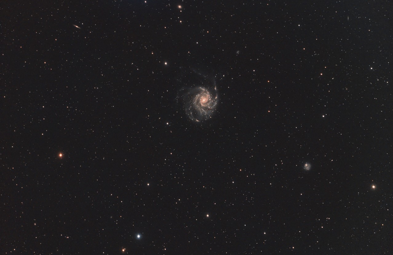

Bildbearbeitung: DSS, PI Die Lösung versprach der bei der Alccd10-Kamera mitgelieferte Rotations- und Tiltadapter mit einer Baulänge von 3mm. Also musste die ganze Adaption (Hyperstar-Kamera) nochmals überdacht werden. Vom M48 Adapter am Hyperstar beträgt der Backfokus 50mm. Der Anschluss besteht nun aus einer TS-Filterschublade (15mm), Reduzierung von 2“ auf T2 (3,5mm), 0,5mm Nylonring von Baader, T2 Verlängerung (8mm), Rotations-/Tiltadapter (3mm), Alccd10 Kamera (20mm).
Weitere Hinweis auf meiner kleinen Homepage unter „Tipps zum Hyperstar“.Mit Hilfe des Tiltadapters konnte dann die Verkippung eliminiert werden. Als Test diente die Aufnahme von M101. Jetzt sind auch schärfere und tiefere Aufnahmen möglich. Es fehlen halt nur klare Nächte.
Kamera: Alccd10 mit
Rotations-/Tiltadapter, IDAS-LPS-P2 Filter
Belichtungszeit: 40x3 Minuten, Darks, Flats Bildbearbeitung: DSS, PI
Der IDAS-LPS-P2 Filter unterdrückt sehr viel Licht. Die Belichtungszeiten können durchaus auf 4-6 Minuten gesteigert werden.
