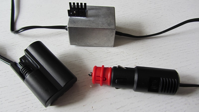

ich habe mich an ein kleines Projekt gewagt. Um meine Canon EOS 40D mobil auf dem Feld an meinem Bleigelakku zu betreiben habe ich mir einen Spannungswandler gebastelt. Ich habe mich dabei an die Anleitung auf kapege.de/Astro/Regler.txt gehalten.
Den Spannungsregler gibt es natürlich auch zu kaufen (Preis zwischen 50-60 EUR bei den bekannten Händlern), aber ich habe es einfach mal selbst versucht.

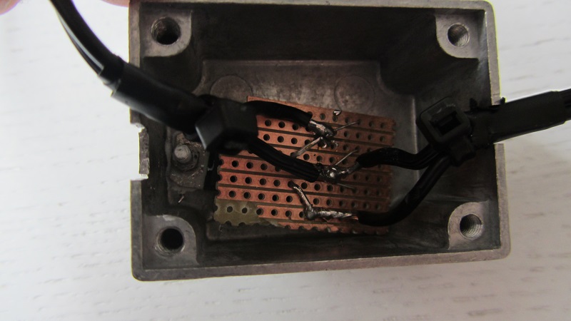

So sieht es von innen aus (laienhaft verlötet):
Die ersten (Trocken-)Tests haben gut funktioniert, die Wärmeentwicklung ist jedoch größer als ich dachte.
Den Spannungswandler habe ich von innen an das Gehäuse geschraubt, sodass die Wärme gut abgeführt werden kann. Den Kühler habe ich
von außen verschraubt.
Ich erhalte eine konstante Spannung von 7,95 Volt.
Wer Tipps & Anregungen hat - immer gerne.
