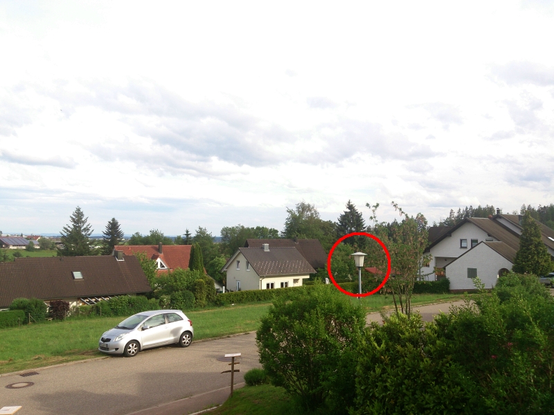

      Die Garage ist eine Fertiggarage aus Beton. Das Stativ soll da nicht drauf(!), sondern die Säule. Die Säule hat unten einen Fuß aus einer Eisenplatte 300x300x40 mm (BxTxH) und wiegt alleine bestimmt geschätzte 40kg und steht von alleine. War einige Jahre ohne Probleme auf einem Balkon im Einsatz. Auf die Säule soll dann meine Selbstbau-Monti.
      Ursprünglich wollte ich die Säule im Garten einbuddeln (wie sie bei Berlin schon mal war), aber da sind die Sichtbedingungen nicht so dolle. Da sind Häuser und Bäume im Weg. Die Garage wäre ideal, wenn dann irgendwann mal die versprochenen neuen Laternen kommen! Da ist nämlich eine ganz dumme im Weg! ;)
      Die Laternen sollen gegen LED-Laternen ausgetauscht werden, die dann nur noch nach unten abstrahlen. Mal sehen.
