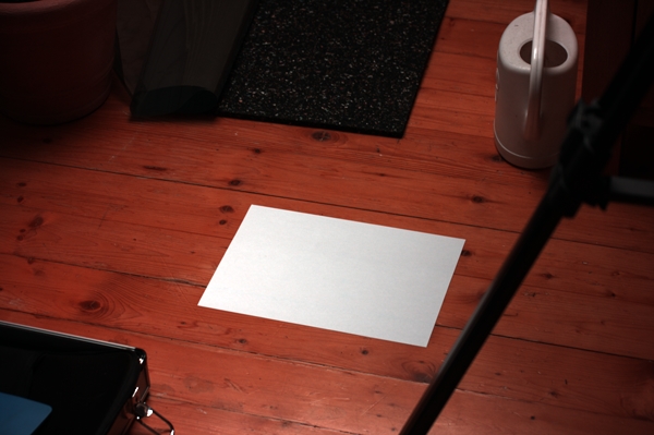

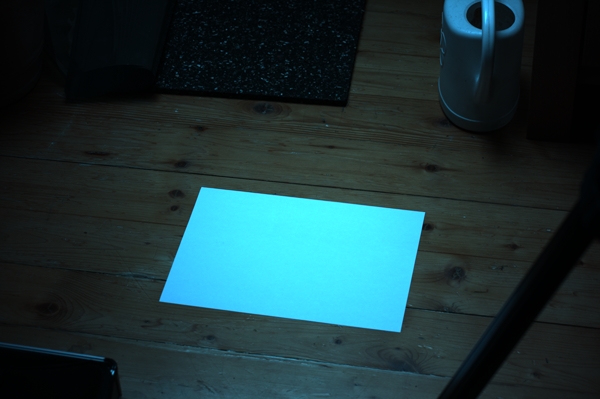

      Also ganz so einfach wie eben geschrieben ist es auch nicht. Ich habe jetzt mal ein Beispielbild mit manuellem Weißabgleich auf ein Rot/Lila-Bild gemacht. Da erkennt man ganz schnell, ob der Weißabgleich der Kamera berücksichtigt wird. Dann habe ich in Fitswork, in DSS und in PI die Bilder geladen.
      Fitswork hatte die Farbinterpolationsoption eingeschaltet und dann die Weißabgleichsdaten berücksichtigt. Schaltet man die Farbinterpolationsoption aus, so wie es auch beim Stacken zu empfehlen ist, dann wird die Farbinterpolation in einem eigenen Schritt beim Batch durchgeführt. Dort kann man dann den Weißabgleich ein oder ausschalten oder eine beliebige Gewichtung der Farbkanäle festlegen.
      PixInsight hat zum Einlesen eine Option, bei der man angeben kann, ob die Weißabgleichsdaten benutzt werden sollen oder nicht. Wenn ich mich richtig erinnere, war diese Option ursprünglich auf AUS geschaltet. Ein Bildbearbeitungstutorial hat diese Option aber als EIN empfohlen, woraufhin ich das bei mir umgestellt hatte. Daher war im Test der Weißabgleich berücksichtigt. Ich denke, die Option werde ich wieder ausschalten.
      DSS hat den Weißabgleich nicht berücksichtigt und das Bild so eingelesen wie ein zweites Bild mit korrektem Weißabgleich. Aber auch dort gibt es eine Option, bei der man den Weißabgleich einschalten kann.
      Somit haben wir beide recht, man kann es so oder so lesen :)

    • Hallo Michael,
      danke für die Erläuterungen.
      Wenn ich in Fitswork die Farbinterpolation abschalte und dann aus einem geladenen RAW ein Farbbild machen will, ist das Bild je nach eingestellten Kamera-WB unterschiedlich. Das Kamera Farbprofil hatte ich jedoch abgeschaltet (Farb CCD zu RGB-Bild)
      Manueller WB
      Tageslicht WB
      Beide Bilder sind mit CLS-Filter aufgenommen.
      Mache nun ICH was falsch oder sind die RAWs keine RAWs? ;)
    • Hallo Matthias,
      wenn Fitswork bei ausgeschaltetem Kamera-Weißabgleich den Kamera-Weißabgleich berücksichtigt, dann ist das ein Fehler in Fitswork. Wäre ja nicht das erste Mal, das Software einen Fehler hat :).
      Mach das gleiche doch mal mit DSS bei abgeschaltetem Weißabgleich!
      Daraus jetzt ableiten zu wollen, dass RAWs grundsätzlich den Weißabgleich berücksichtigen, wäre falsch. RAWs bieten die Möglichkeit, die Daten "raw", also "roh", einzulesen. Zusätzlich werden - zumindest bei Canon RAW, wie es bei anderen Kameras aussieht, weiß ich nicht - die Kameraeinstellungen mit im RAW abgelegt, aber separat von den Bilddaten. Ob diese separat abgelegten Daten vom Importprogramm berücksichtigt und mit den Bilddaten verrechnet werden oder nicht, hängt von der entsprechenden Software ab.
      Ich ging bisher davon aus, dass bei Astroprogrammen der Weißabgleich ignoriert wird, da er sowieso bei der EBV üblicherweise wieder verändert wird. Aber da habe ich mich offenbar getäuscht. Somit ist also bei eingeschaltetem Weißabgleich in den Astroprogrammen auch dieser noch zu berücksichtigen.
