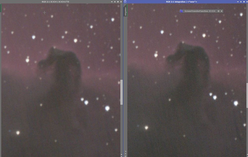

    • Hallo Carsten,

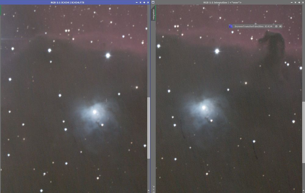

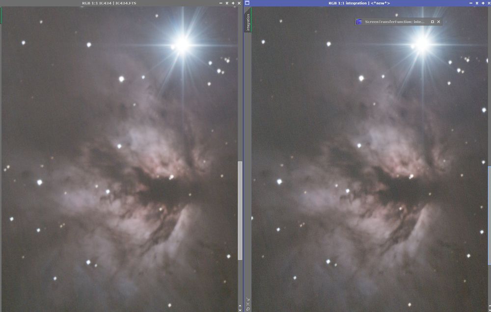

      Schubi hat recht - das Bild hat ziemlich viel Potential. Einzig das diagonale Rauschen stört. Hängt wahrscheinlich am Aufsummieren des Bias oder Hotpixel zusammen.
      Das erste Bild zeigt das mit STF gestreckte lineare Rohbild aus PI. Da sieht man schon,dass es hier richtig ab gehen kann.... :mrgreen:
      Nachstehend noch Ausschnitte, die zeigen, dass Pixinsight genauer stackt als DSS. Die Details sind ausgeprägter. Übrigens hat PI 2 Stunden zum Registrieren und Stacken von 178 Bildern gebraucht. blizuuuu
      Nächste Woche muss ich die Bilder mal Blinken. Irgendwo ist noch ein Bild dabei, was ganz schlecht sein könnte...
