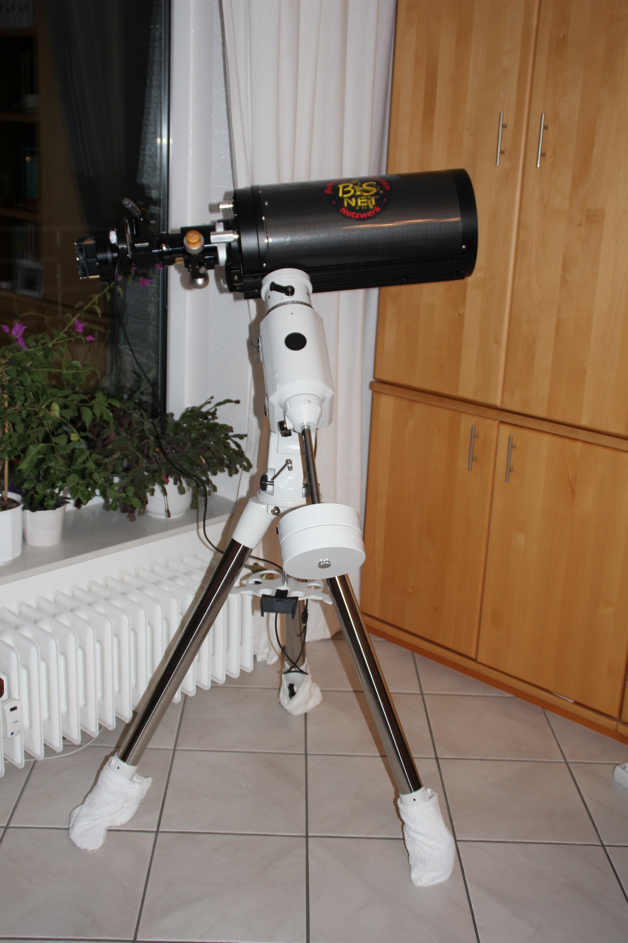

      Ich habe ein paar Bilder von meinem Equipment in die Galerie gestellt.
