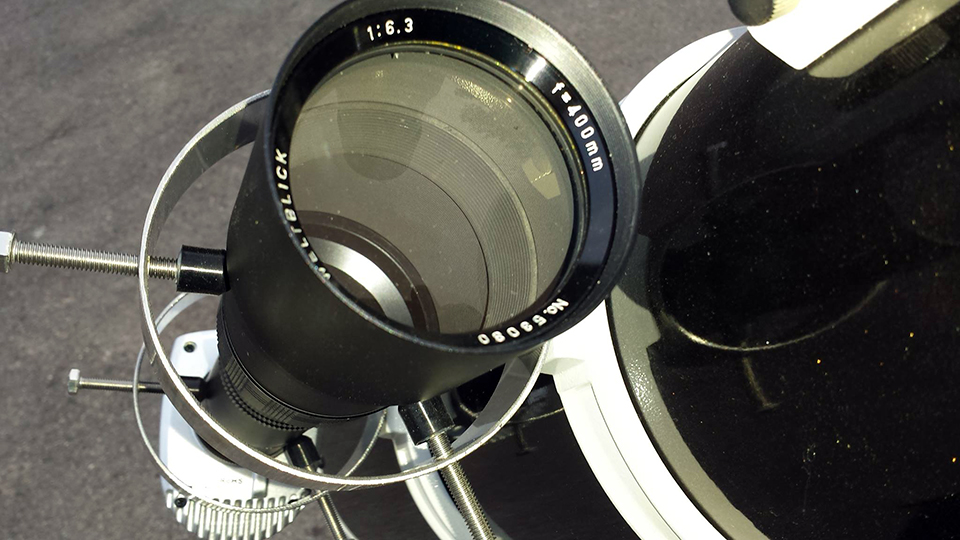

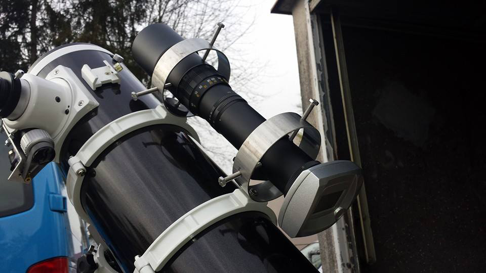

Wieso muss immer alles so teuer sein? Leitrohrschellen für 120€ ??? Gehts noch?????
Durch etwas handwerkliches Geschick hab ich mir etwa 115€ sparen können...
Durchmesser innen 100mm, etwa 85mm Spannbereich. Material ist Edelstahl - auch die Schrauben. Letztere hab ich in mit Heisskleber gefüllte Gummikappen geschraubt um das Leitrohr mechanisch nicht zu beschädigen.
Hier der provisorische Aufbau, noch ohne Gummikappen

, woher hast Du denn die Edelstahlringe ? Das sieht ja gut aus. Wie sieht es mit der Stabilität aus ? Die Ringwandung ist ja sehr dünn. Ich denke jetzt
