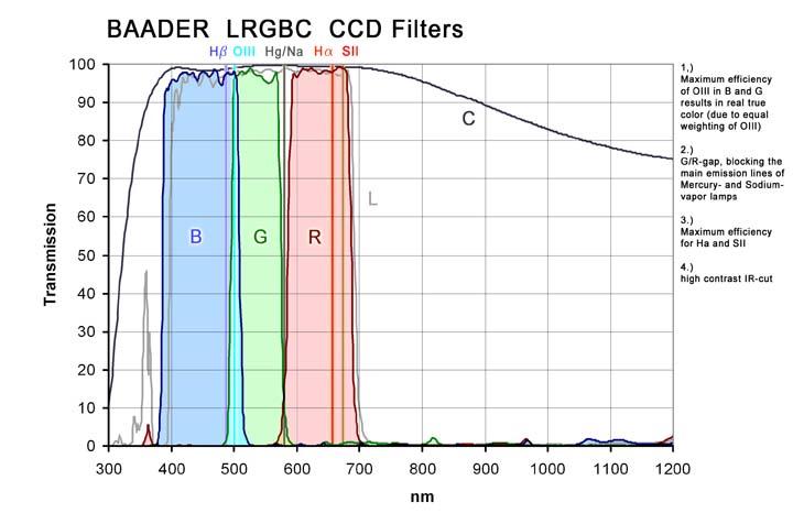

      Als ich dann die Gelegenheit hatte, mir eine teure SW Kamera für DS kaufen zu können, wurden mir von einem namhaften Shop aus DE auf Anfrage eher die LRGB-Filter von Baader empfohlen, als die von Astronomik. Grund: bessere Farbbalance und Ausgewogenheit. Ich habe mich dann für diese entschieden und gekauft. Aber ob die "besser" sind? Das könnte ich selbst dann nicht beurteilen, wenn ich schon mal Fotos hätte machen können, da kein Vergleich.
      Fakt ist aber, dass die Transmissionskurven der Baader-Filter "besser" scheinen, als die von Astronomik:
      Die Kanten sind bei den Baader-Filtern viel steiler und decken somit das Spektrum "besser" ab. Ob das aber ein Vorteil auch bei Lichtverschmutzung ist? Keine Ahnung. Jedenfalls sind bei Baader lt Grafik HG und NA draußen. Aber ob das wirklich so ist?? Will ich doch hoffen :wink: Bei Astronomik kommen lt Kurven diese Lichanteile etwa zur Hälfte durch.
      Aber da ich bis jetzt nichts vernünftiges machen konnte: leider keine Aussage von mir.
      Den Daten nach zu urteilen würde ich eher Baader empfehlen. Aber es gibt viele, die mit Astronomik erfolgreich unterwegs sind.
    • -:Tschüssif Hallo Matthias, herzlichen Dank für Deinen Beitrag. Mit den steileren Kanten bei den Baader Filtern habe ich auch schon als positiven Punkt gesehen.
      Auf der letzten ATT Messe in Essen, habe ich den Herrn Neumann von "Astronomik " auf den Filterunterschied zwischen seinen und den von Baader angesprochen.
      Eine so klare Aussage habe ich allerdings auch nicht erhalten, ausser das die Baader Filter auch nicht schlecht seien. Sicher ist es eine Geschmacksfrage und wie Du
      schon sagst, bei Lichtverschmutzung könnten die Baader Filter besser abschneiden. Die Grafiken habe ich mir auch schon genau angesehen und verglichen.

    • Hallo Norbert,
      ich würde den Klarglasfilter weglassen und statt dessen den IR/UV-Filter zum Fokussieren nehmen. Der Klarglasfilter lässt UV und IR durch, dass kann beim Fokussieren Probleme geben, besonders bei Systemen mit Linsen.
