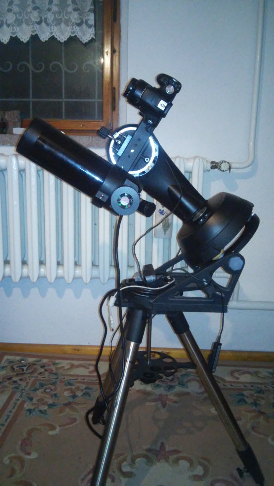

      Ich habe es endlich geschafft, meine alte Celestron-Polhöhenwiege an die Celestron Nexstar SE2 zu adaptieren.
      Nun möchte ich damit das Thema Widefileld mit kurzer Brennweite neu beleben. So habe ich mir das gedacht:
      - Eos 500D mit dem 50´er f/1.8 II oder dem 50-250 IS (mit dem 135´´er Zeiss komme ich ja leider nicht auf unendlich)
      - 90/1250 Mak als Leitrohr mit Atik 1 CII als eventuelle Guidingkamera

    • So, nach etwas herumexperimentieren läuft es erstmal:
      Kamera an Leitrohr -> USB an Laptop -> USB zu RS232 -> Handsteuerbox.
      Für die Ascom-Platform muss man die Celestron-Treiber herunterladen, PHD-Guiding
      erkennt Teleskop und Kamera.
      Nur die Anordnung der Optiken muss ich noch ändern, da die Montierung eine Refernezmarkierung besitzt und
      das mit obiger Anordnung so nicht funktioniert

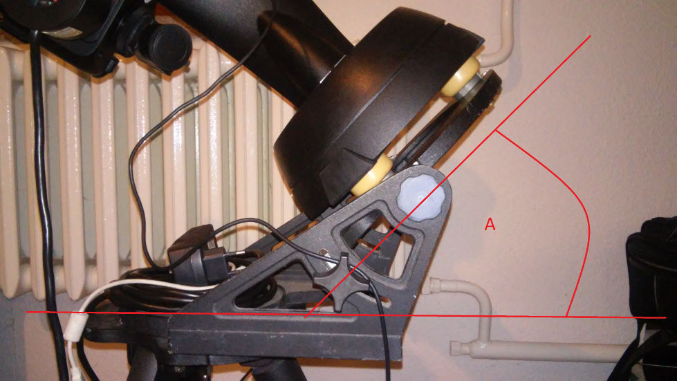

    • Hi Micha,
      mic schrieb:
      Hat jemand für mitteldeutschland den Passenden Winkel?
      Wie meinst Du das? Heldrungen liegt auf 51,3 Grad nördlicher Breite. Also ist Dein Winkel "A" im Bild = 90° - 51,3° = 38,7°.
      PS.: Ich nehme dazu eine digitale Wasserwaage, klappt prima! Dann muss die Grundplatte der Polhöhenwiege nicht im Wasser stehen. Allerdings gibt es dann bestimmt noch Abweichungen Zur Gabel, die steht bestimmt nicht genau 90° zur Aufnahmeplatte.
