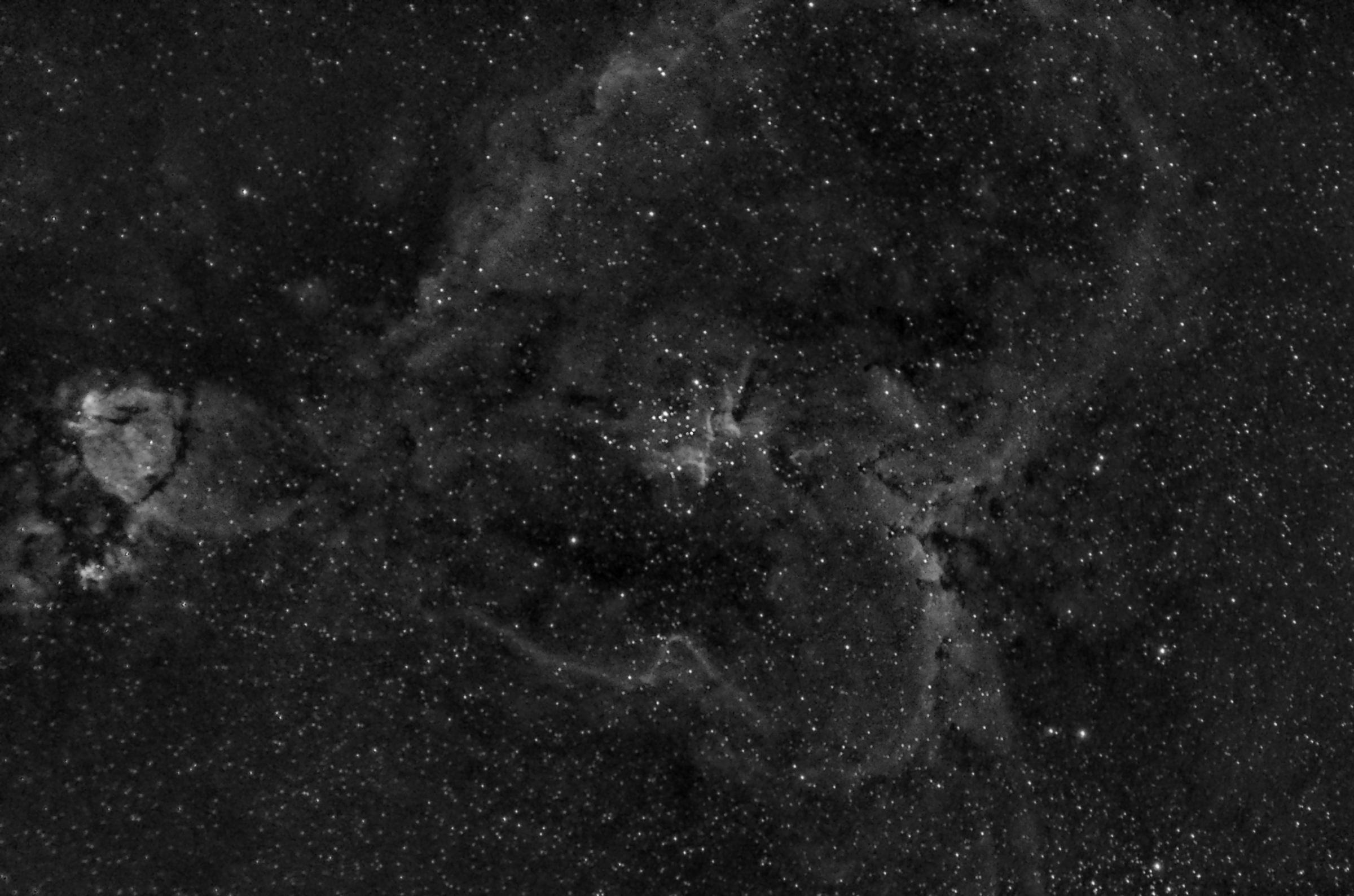

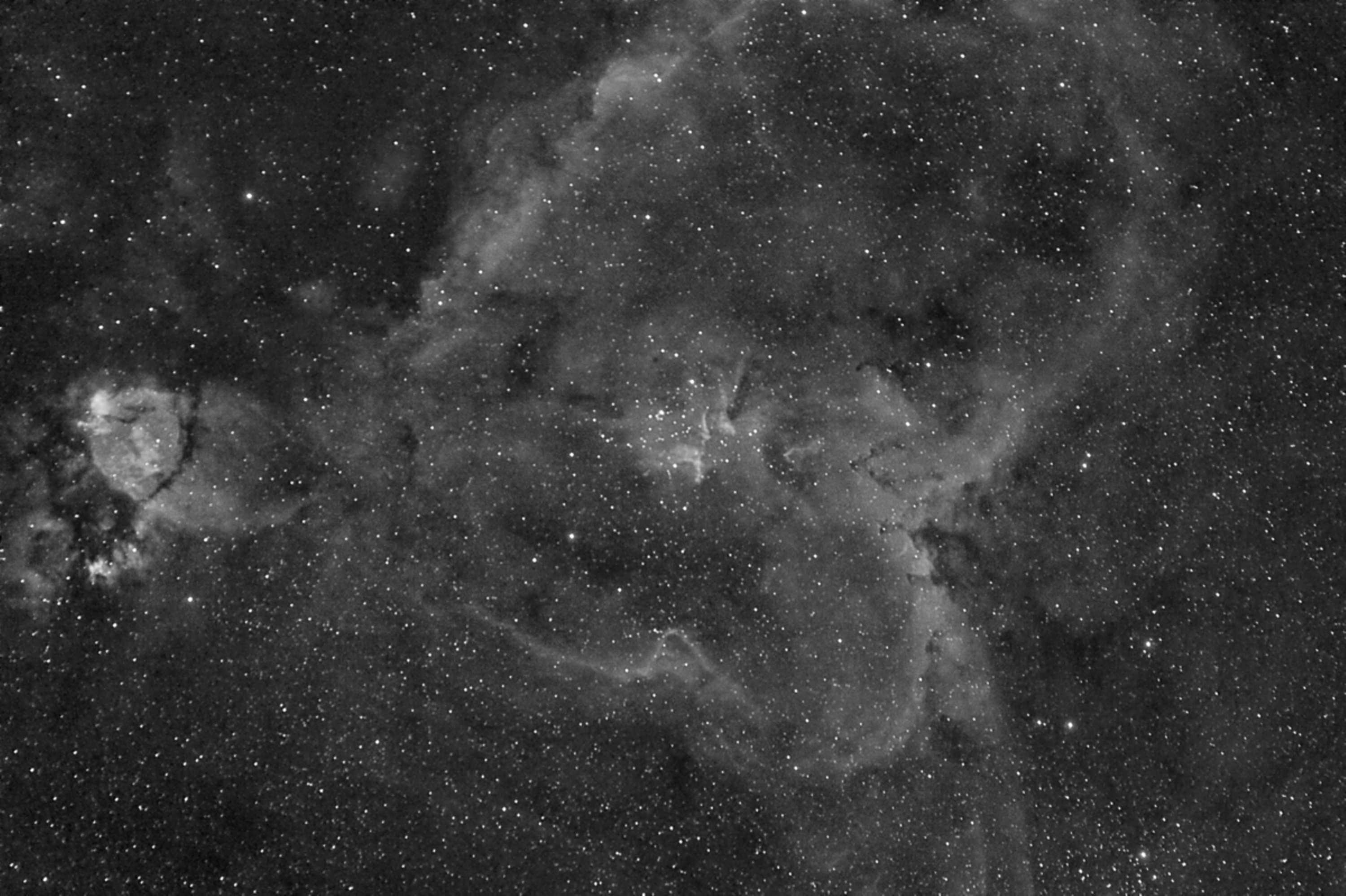

am 03.10.2014 konnte ich mal wieder was machen. Aufgrund des hellen Mondes bin ich auf Halpha ausgewichen und habe den ersten ernsthaften Versuch mit dem Astronomik 12nm filter machen können. Was sich als sehr schwer erwiesen hat war das Fokussieren, da so gut wie keine Photonen auf dem Sensor landen. Mit Bathinov maske und Grabber ging es so lala.
Ich habe schließlich 30 mal 600 Sekunden bei ISO 1600, also insgesamt 5 Stunden Daten sammeln können. Ergänzend kamen jeweils 30 Darks, Flats und Bias zum Einsatz. Die kompletten Darks habe ich am Folgeabend machen können.
Eos 400 Da mit 12nm Clip-Filter am ED80 bei 510mm Brennweite. NEQ6 mit PHD und ALCCD5 am Sucher. 30 mal 600 Sekunden bei ISO 800

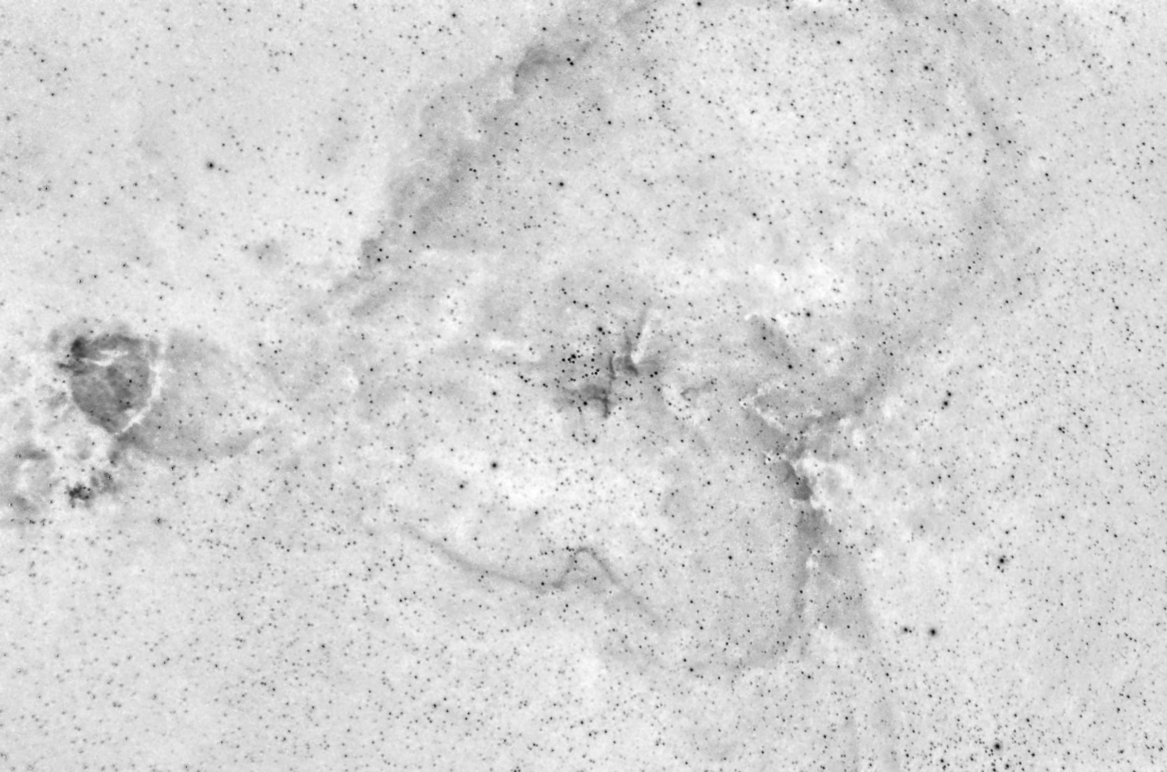

Invertiert

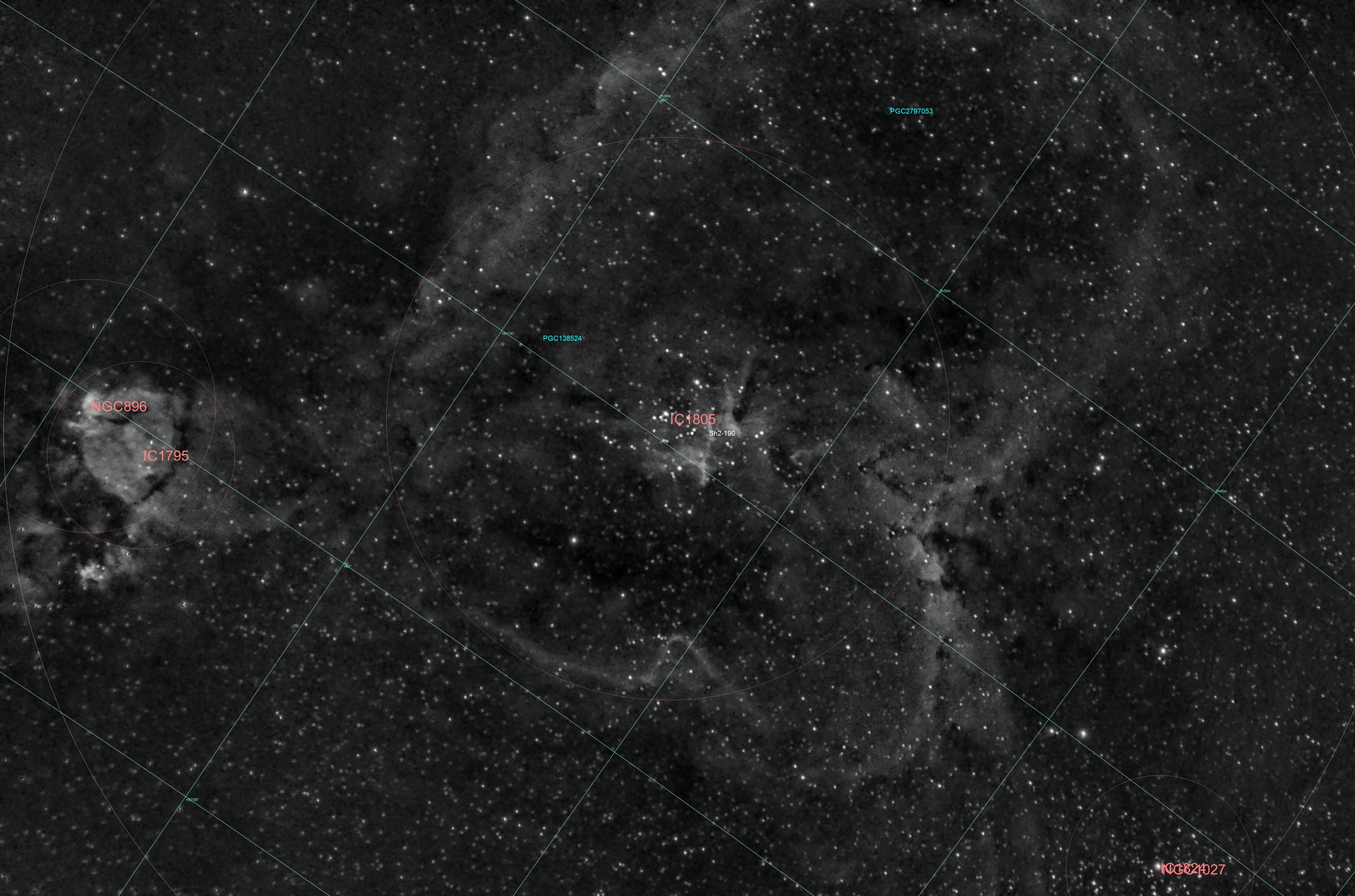

Beschriftet

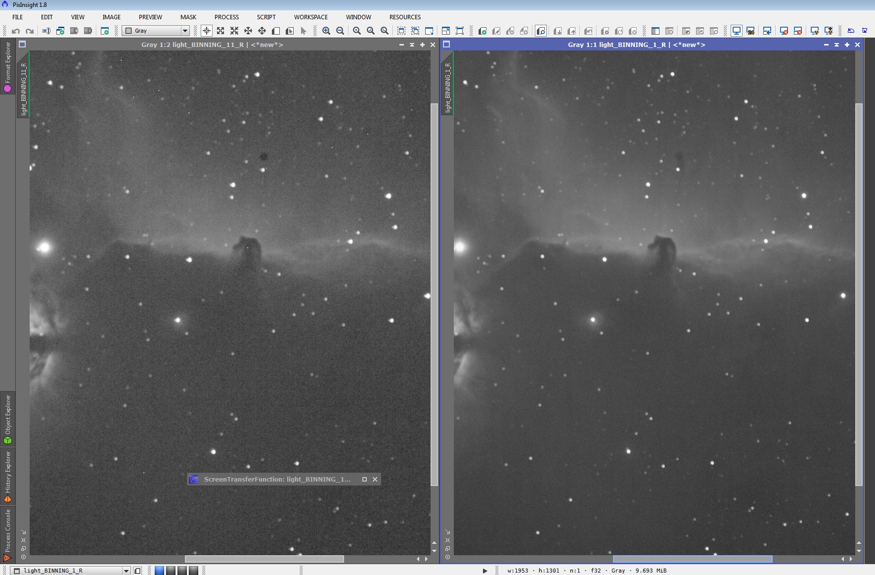

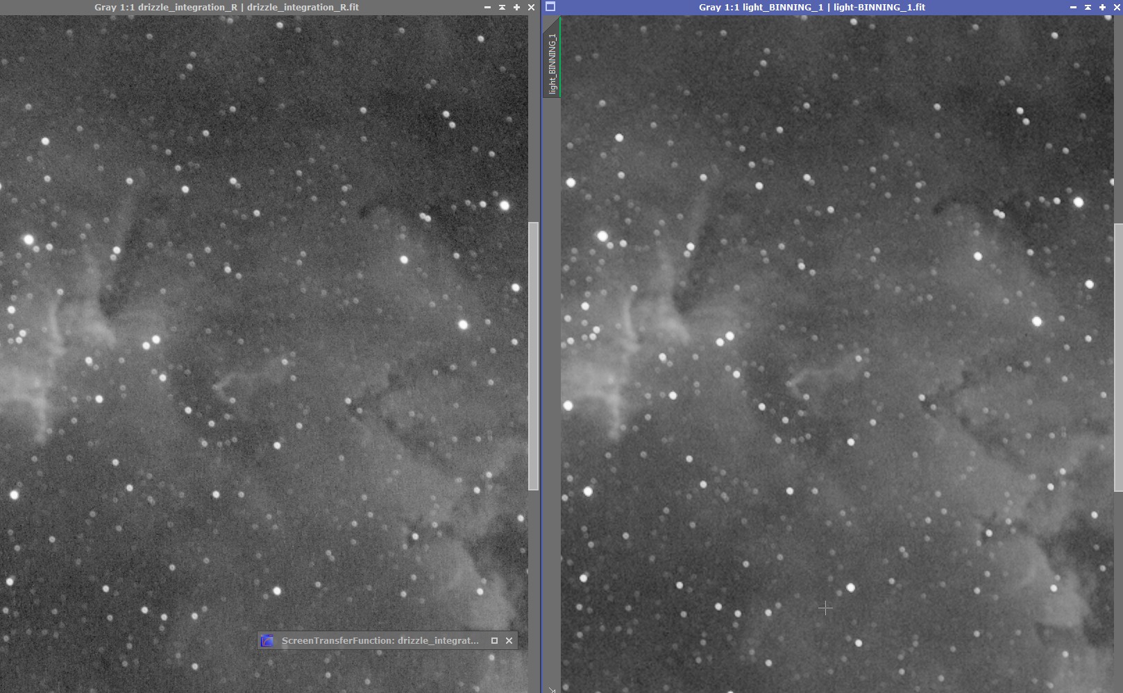

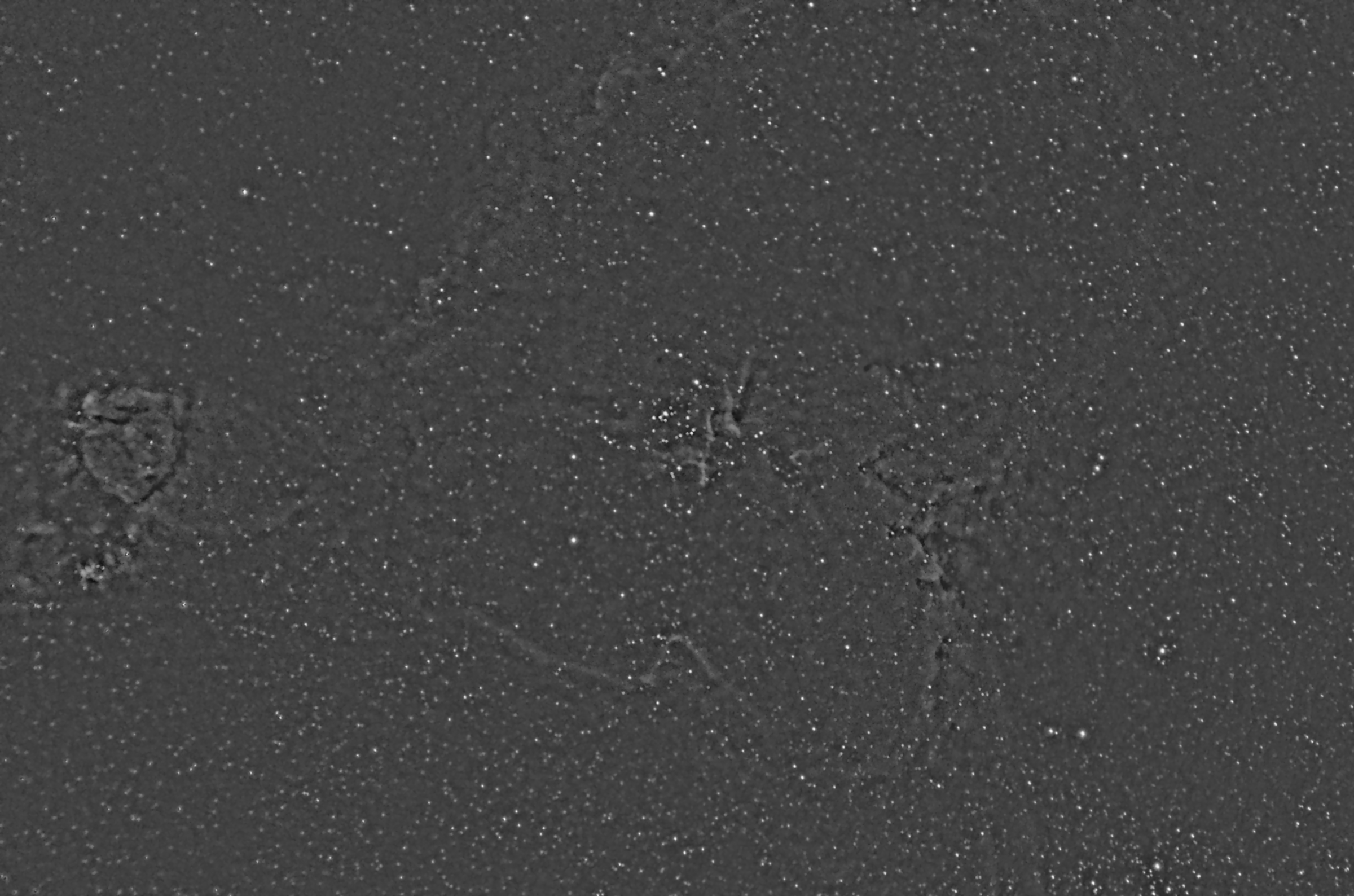

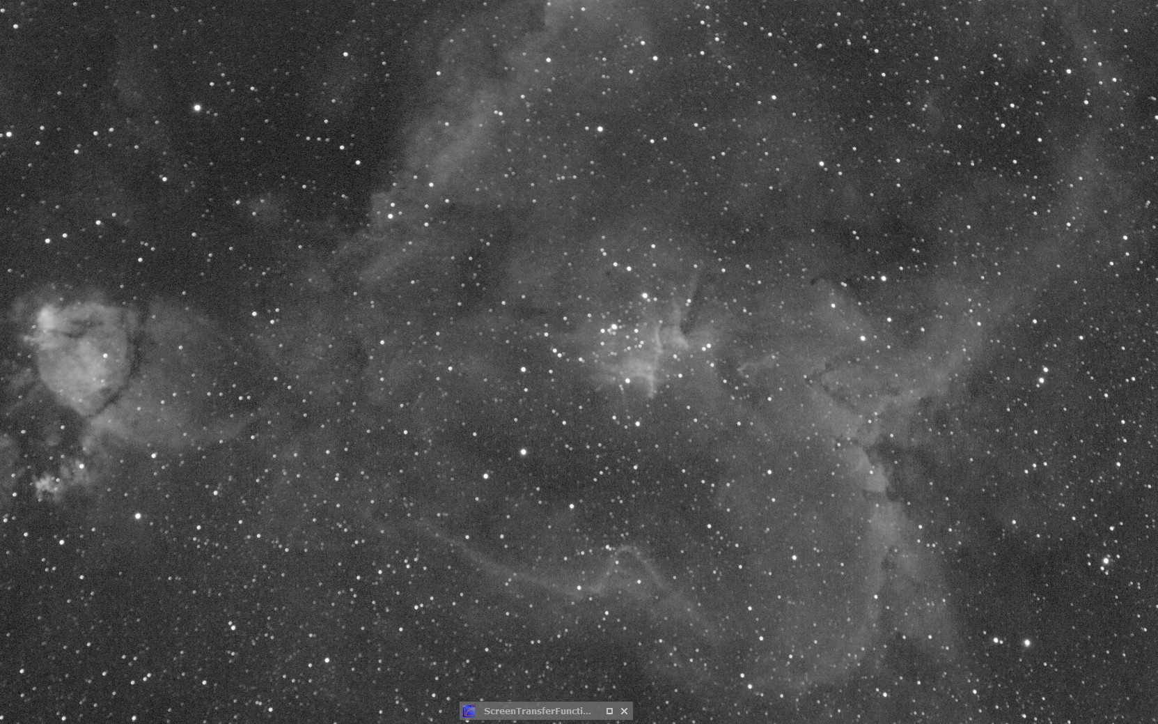

Ich habe am Ende der Bearbeitung in Pixinsight eine getrennte Bearbeitung von verschiedenen Pixelgrößen durchgeführt. Vincent Peris ist der Meister der Wavelet Bearbeitung. Man trennt mit A Trous Wavelt Transfer die "Large Scales" von den "Small Scales" und Bearbeitet die Bilder getrennt.
Large Scale
Small Scale

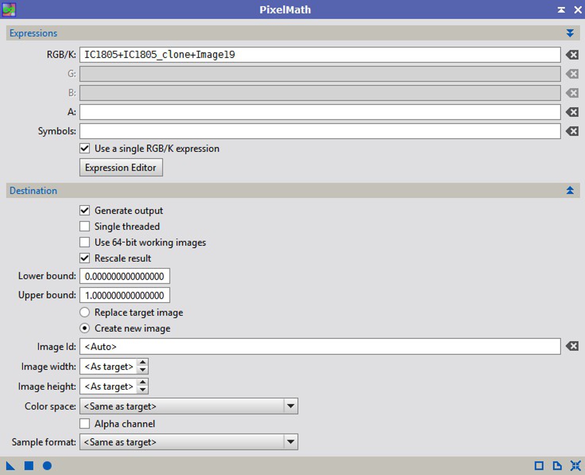

Nach der Bearbeitung addiert man das Original, die großen und kleinen Pixel und erhält das Endbild. Das Ergebnis ist gestreckter und entrauschter.
Large Scale
Small Scale
