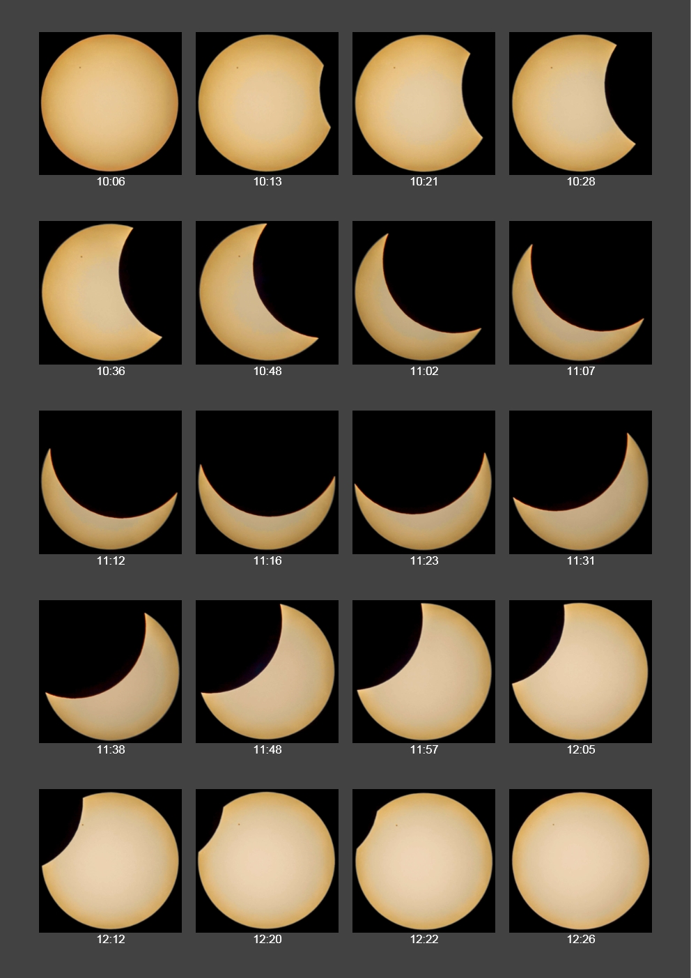

nach längerer Astro Abstinenz durch längere Grillumbauten und Hausplanungsgeschichten, fühlte ich mich genötigt heute meine Röhre auszupacken und das ganze Schauspiel auf der Wiese vor der Terrasse zu dokumentieren. Hier mein Ergebnis...
Equip war ne 750er Omegon Röhre, welche ich von 1,25" auf 2" Auszug im Winter umgebaut habe, montiert auf einer HEQ5 Pro. Da ich nur nen selbstgebastelten Sonnenfilter (mit Baader Folie) habe und ISO 100 bei Sonne reicht, hab ich als Kamera meine alte 1000D fest mit nem 21mm Hyperion Okular verschraubt. Das selbige Okular wurde von der 1,25" Linse befreit um via 2" die Okularbrennweite auf ~25mm aufzubohren und damit die Sonne komplett ins Bild, zu bekommen.
Die notwendige Randschärfe und Färbung habe ich dann mit dem Lightroom wieder hergestellt
Die Tafel mit den Phasen hast du auch in LR gemacht?
Ja, wurde auch mit LR gemacht. Habe im Druckbereich die Kontaktabzug Auswahl verwendet, das ganze auf Din A4 via XPS gedruckt und dann die Datei in JPG umgewandelt.
