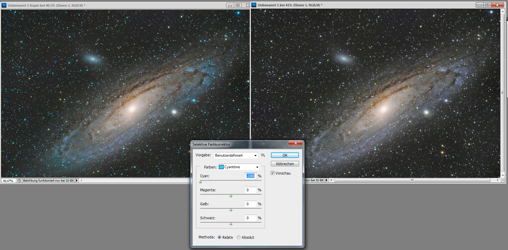

    • OK, bin rotgrünblind. Deinen Trick mit dem Cyan hab ich mal versucht, ist für mich aber nicht dosierbar. Ich sehe nämlich GAR keinen Unterschied, ob ich nun die Cyantöne auf +100 oder auf -100% Cyan stelle. Die Meinungen aus der Bevölkerung schwanken zwischen "nicht blau genug", über "zu cyan" und "zu grün" bis "zu blau". Z.T. hast das was mit den Monitoren da draußen im Lande zu tun. Aber vielleicht kannst Du mir helfen:

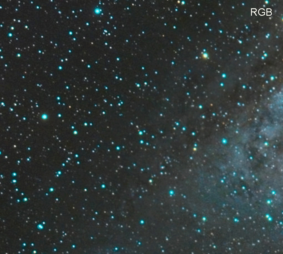

    • Moin Hartwig,
      hab mir die Bilderreihe angeguckt. Nur das zweite, dritte und letzte Bild sind „Cyanlastig“, alle anderen nicht.
      Diese „Cyanlastigkeit“ liegt m.E. daran, weil der Rotkanal kleinere Sterne als der Blau-und Grünkanal hat und viele Sterne im Rotkanal schwarze Höfe aufweisen.
      Dadurch bekommt man „Cyanhöfe“, besonders dort wo die Sterne im Rotkanal einen schwarzen Hof haben.
      Hier mal eine kleine Animation vom Originalbild:
      Wenn man den Cyananteil um 100% senkt, werden die Sterne im Rotkanal größer und die schwarzen Höfe verringern sich. Dann sieht das so aus:
      Hier noch ein Vorher-Nachher Bild:

    • OK, hab mal ein wenig experimentiert. Rein farblich sehe ich natürlich zwischen VORHER und NACHHER auch in Deinem Beispiel keinen Unterschied.Aber ich hab mal geguckt, an welcher Stelle der Bearbeitung diese hässlichen schwarzen Höfe im Rotkanal auftreten. Pixinsight bettet in die TIF Datei mein Monitorfarbprofil ein (Monitor ist profiliert). Sobald PS beim Laden das Bild von meinem Monitor-Farbprofil in den sRGB-Farbraum wandelt, sind die Artefakte im Rotkanal da - vorher in Pixinsight nicht. Übernehm ich beim Laden in PS das Monitor-Farbprofil oder schmeiße ich es beim Laden einfach raus, sind sie nicht da. Aber irgendwie würde ich das Bild schon gerne ohne massive Artefakte in den sRBB-Farbraum bringen, bevor ich sie zeige, oder versteh ich da was grundlegend nicht? Da rächt sich mal wieder massiv, dass ich das mit den Farbprofilen nur höchst oberflächlich durchschaue.
