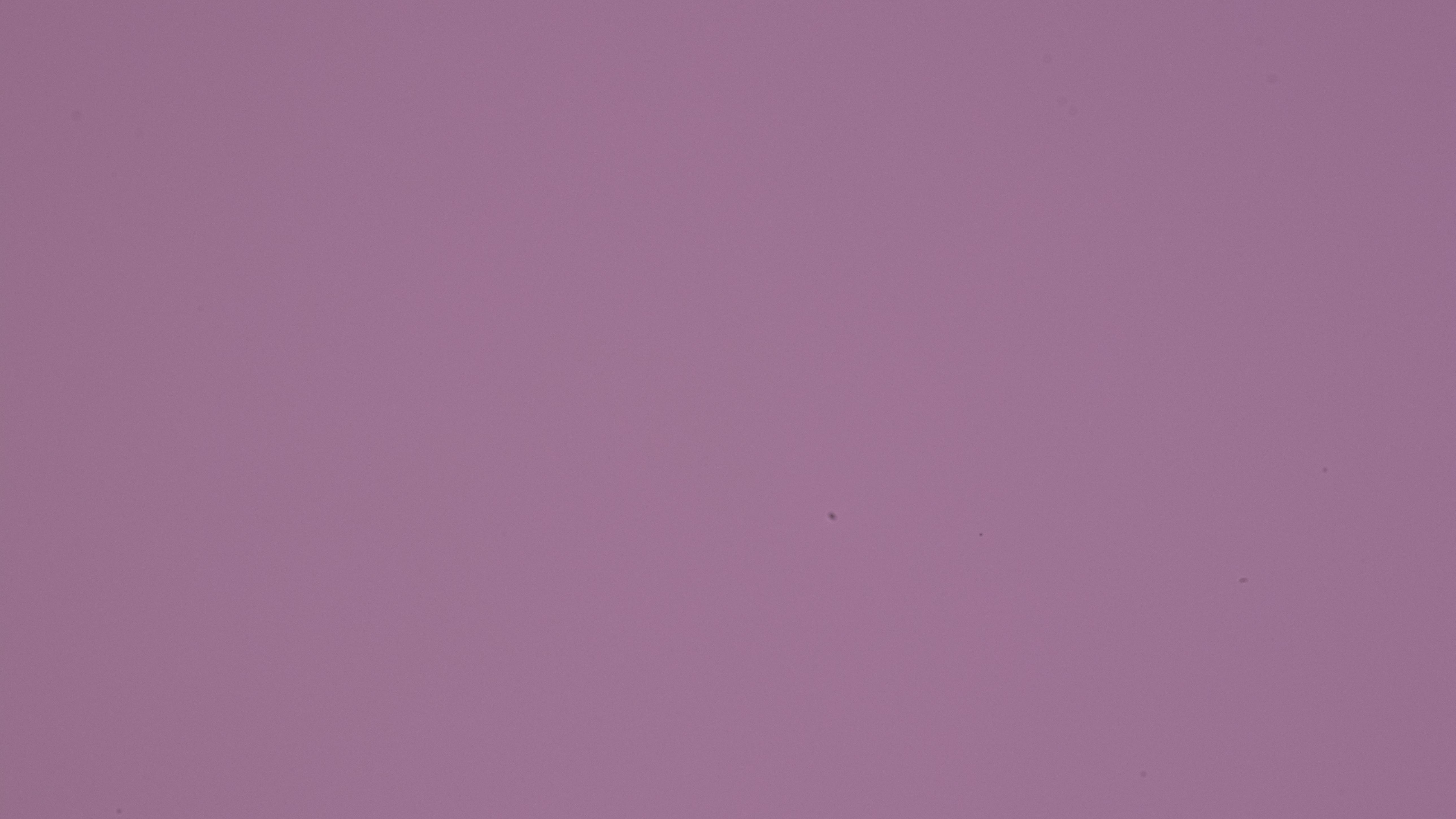

      Bei den Silvesteraufnahmen, mit kleinerer Blende, fielen mir mehrere Flecke und Punkte auf. Also nach Hilfe im Netz gesucht.
      Z.B.
      ISO 100
      AV Modus-Blende 22
      Autofokus aus
      Brennweite 50-100 mm
      Über weiße Fläche schwenken.
      Einige Flecken und Punkte entdeckt.

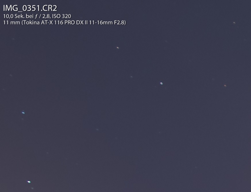

      Ergebnis: Flecken noch da, gute Tagesaufnahmen, aber keine scharfen Sterne mehr.
      Voller Panik Kontakt mit einer Werkstatt in relativer Nähe aufgenommen. Meine Tat gebeichtet und die Kamera eingeschickt. Der Meister hat mit bestätigt, daß die Reinigung nicht sauber ausgeführt wurde, aber kein Schaden entstanden sei. Er hat den Sensor und die Spiegel gereinigt. Er meinte, daß eventuell auch Schäden beim Umbau passieren könnten.
      Ich bekam die Kamera zurück, der Staub ist verschwunden, aber die Punkte sind immer noch da.
      Am schlimmsten aber, Sternaufnahmen gelingen nicht mehr. Bei meinem Weitwinkelobjektiv sind mir die Aufnahmen auf unendlich immer gelungen. Jetzt ist alles verwaschen, und sogar leicht doppelt.

      Bild 1 ist der Test direkt nach der Reinigung von der Fachwerkstatt. Die fünf Punkte im rechten unteren Bereich sind noch da.
      Karsten
