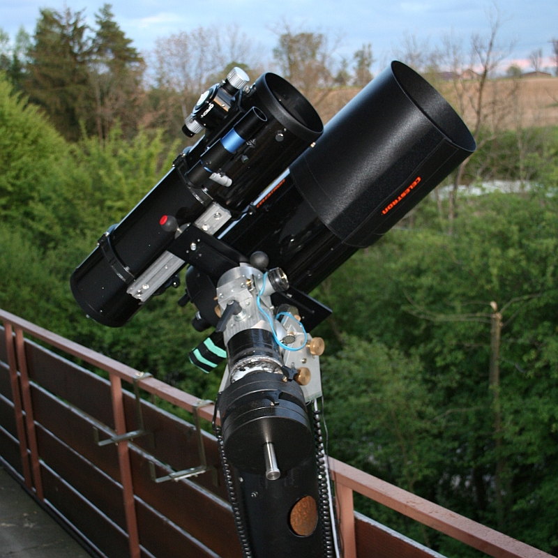

    • Equipment: loaded :-)
      dann werde ich nach dem Server Crash mit Datenverlust meinen letzten Post wieder reinstellen.
      Ich habe im Mai mal Fotos von einem Setup gemacht, das ich später fotografisch nutzte. Es ging um Testaufnahmen mit dem neuen 130/650 Newton, den ich zu einer Fotomaschine umrüsten will.
      Gewicht: C8 4,5 Kg; Newton 4,5 Kg; Doppelbefestigung 1,5 Kg; gesamt 10,5 Kg ohne Sucher, Kamera etc. Gegengewichte: 2x 5,1 Kg; 1x 4,5 Kg - also 14,7 Kg :shock:
      Soooo abwegig ist das Setup nicht, denn sollte das C8 mal für DS-Fotos genutzt werden, ist der lichtstarke Newton gerade recht.
      Noch was zu dem Newton:
      Den Newton habe ich als Prototyp von Skywatcher erstanden. Der hatte einen 2" Giant Zahn-OAZ - ein ziemliches Wackelteil mit einer Bauhöhe von satten 72 mm - schon dran, mit dem ich mit der EOS nicht in den Fokus kam. Also wurde ein Orion "Low Profile Crayford Focuser" mit 1:10 Untersetzung beschafft und angebaut. Das passte saugend :D Der neue OAZ allein wiegt fast 1 Kg, der originale wog 400 Gramm.
      Der FS (34 mm kleine Achse) ist für visuelle Zwecke recht brauchbar, fotografisch gibts schöne Vignettierung. Deswegen kommt da auch noch ein anderer FS rein. Der soll dann 44 mm haben.
      Original war ein Telrad dran, den habe ich gleich da gelassen und dafür den beleuchteten Sucher dran gebaut.
      Die ersten Aufnahmen mit dem Setup durch den Newton waren vielversprechend. Ich warte nun nur noch auf den Baader MPCC und ein paar Wolkenlücken :wink:
      Und hier die 2 Bilder vom Setup:
