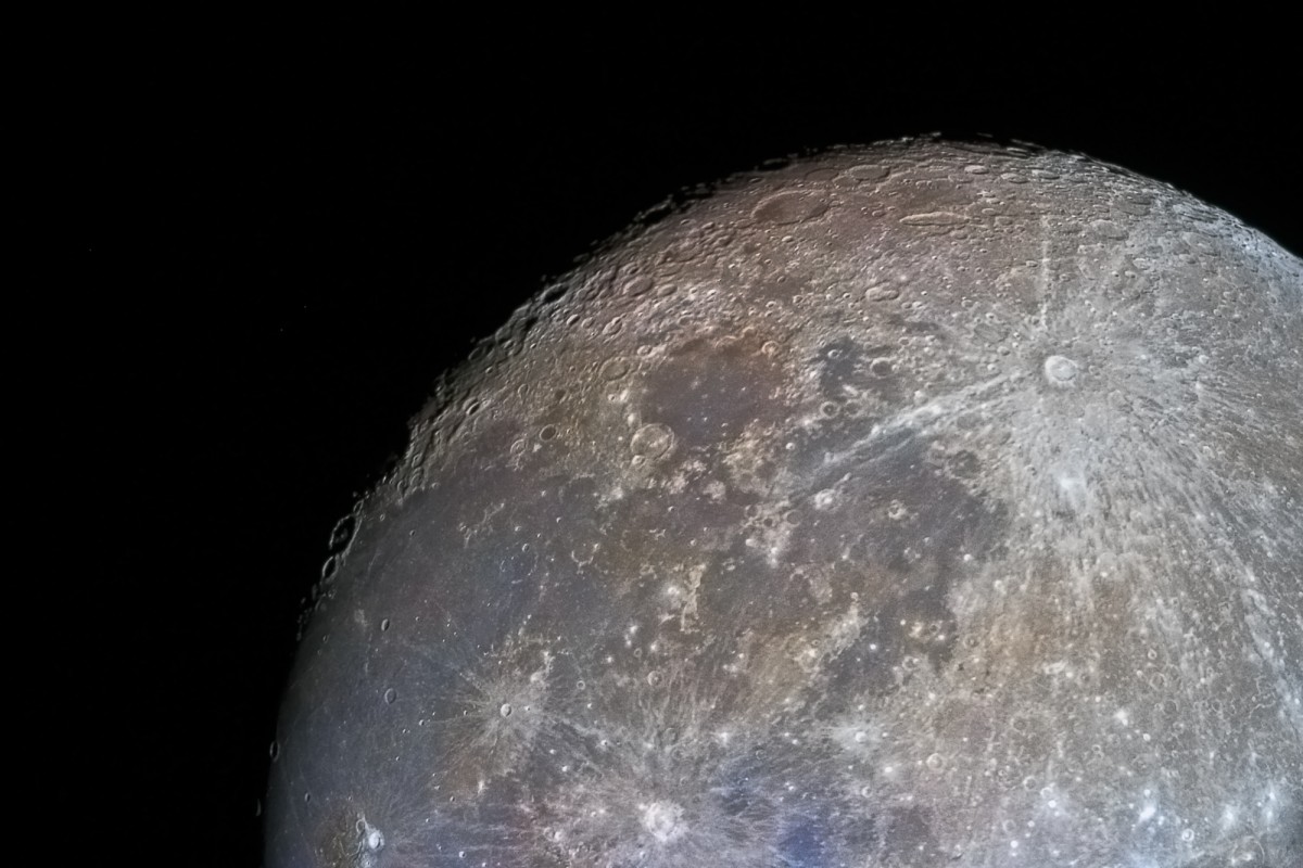

      Hab hier mal ein altes recht einfaches Bild. Hatte ich mit der EOS1000D und dem SC6 im JPG-Format, vom Balkon aus aufgenommen. Keine Filter, o.ä.,...einfach nur die Kamera an das Teleskop geschraubt.
      Fokussieren per Hand, ….angesehen hab ich mir das Livebild, beim fokussieren, am Laptop über EOS-Utility .
      Auslösen der Kamera auch über EOS-Utility.

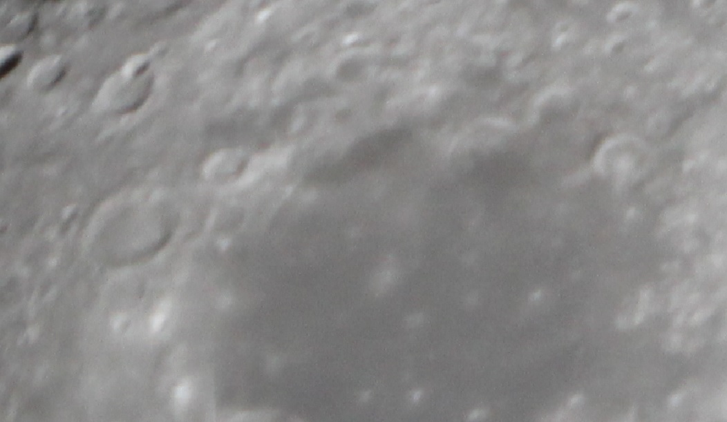

      Ich hatte mich auch gestern mal wieder an Aufnahme vom Mond gemacht aber irgendwie sind meine nicht so wirklich der Knaller geworden. :(
      Meine sind leider total verwaschen

    • Hi Ingo,
      Dein Bild hab ich mir eben angeguckt.
      Die Gegend auf dem Mond kenne ich, das ist der Bereich um „Mare Humorum“
      Nur „Mare Humorum“ ist viel zu groß auf dem Bild, für Dein Teleskop und Deiner Kamera.
      Da müsste viel mehr vom restlichen Mond drauf sein.
      Ist das Originalbild aus der Kamera?
      Hast Du mit Okularprojektion oder mit einer Barlowlinse gearbeitet?
      Was war zwischen dem Teleskop und der Kamera alles angebaut?
      Oder hast Du das Originalbild in irgendeiner Form vergrößert und/oder ausgeschnitten?

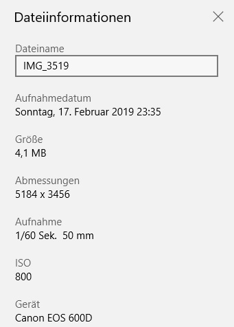

      Es ist ein Teilausschnitt aus dem Bild weil das Orginal zu gross gewesen wäre für das Forum. Wenn das helfen würde könnt ich das Orginal irgentwo hochladen oder dir per Mail zu kommen lassen.
      Das Bild habe ich nicht vergrössert das ist die Orginalgrösse.
      Ich habe die EOS direkt mit dem Teleskop verbunden gehabt ohne Barlow aber mit einem Mondfilter.
