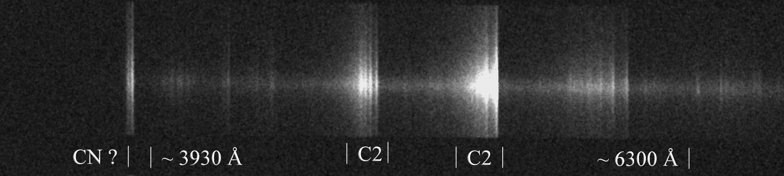

      wie versprochen hier ein erstes Ergebnis von letzter Nacht.
      Ich stelle hier einfach ein einzelnes Spektrum ein (kein Stacking), Dark abgezogen, Rauschfilter, leicht geschärft.
      Da ich mit Rohspektren schonmal hier ein wenig Unmut auf mich zog habe ich die ungefähren Wellenlängengrenzen des Spektrums angegeben.
      Genau kann ich das erst nach Wellenlängenkalibrierung angeben, aber die Reduktion der Spektren ist etwas Arbeit, das schaffe ich nicht auf die Schnelle.
      Sehr schön zu sehen sind die Swan-Banden des C2-Radikals des Kohlenstoffs. Die starke Bande zu Anfang ist vermutlich das CN-Molekül, muß aber noch nach Kalibrierung verifiziert werden.
      Aufnahmedatum: 21.07.2020 Aufnahmezeit: 22:55 MESZ
      Belichtungszeit: 40 sec
      Teleskop: C9.25 auf Vixen GP-DX Nachführung: motorisch, leichte manuelle Korrekturen
      Kamera: ATIK 320e, kein Binning
      Darks: 10
      Spektrograph: DADOS, Gitter 200l/mm, Spalt 25 µm, Gitterstellung auf blaues Ende optimiert
      Bearbeitung: FITSWORK
      Genaueres folgt.

      die Abszisse gibt die Wellenlänge an bei der der Peak auftritt, gemäß Konvention kommt das blaue Ende des Spektrums links zu liegen.
      Die Ordinate gibt zunächst einmal nur an, mit welcher Intensität das Atom oder Molekül im Spektrum erscheint. Das kann durchaus mit der Häufigkeit/Menge korrelieren, allerdings kann der Wert durch Absorptionseffekte verfälscht werden.
      Das CN (Cyan) und CH-Molekül sind durch die Anregung entstandene Radikale, der Kohlenstoff tritt in verschiedenen molekularen Formen auf, hier gut erkennbar die C2 und C3-Moleküle, die sogenannte Swan-Banden bilden, also breite Banden die sich aus vielen Einzelpeaks zusammensetzen.
      Swan-Banden treten übrigens auch in Kohlenwasserstoff-Flammen auf, z.B. brennendem Ethin (Schweißbrenner).
      Erstmals beschrieben von dem schottischen Physiker William Swan.
      Sie resultieren vereinfacht gesagt aus Vibrationsschwingungen der angeregten Kohlenstoff-Moleküle.
