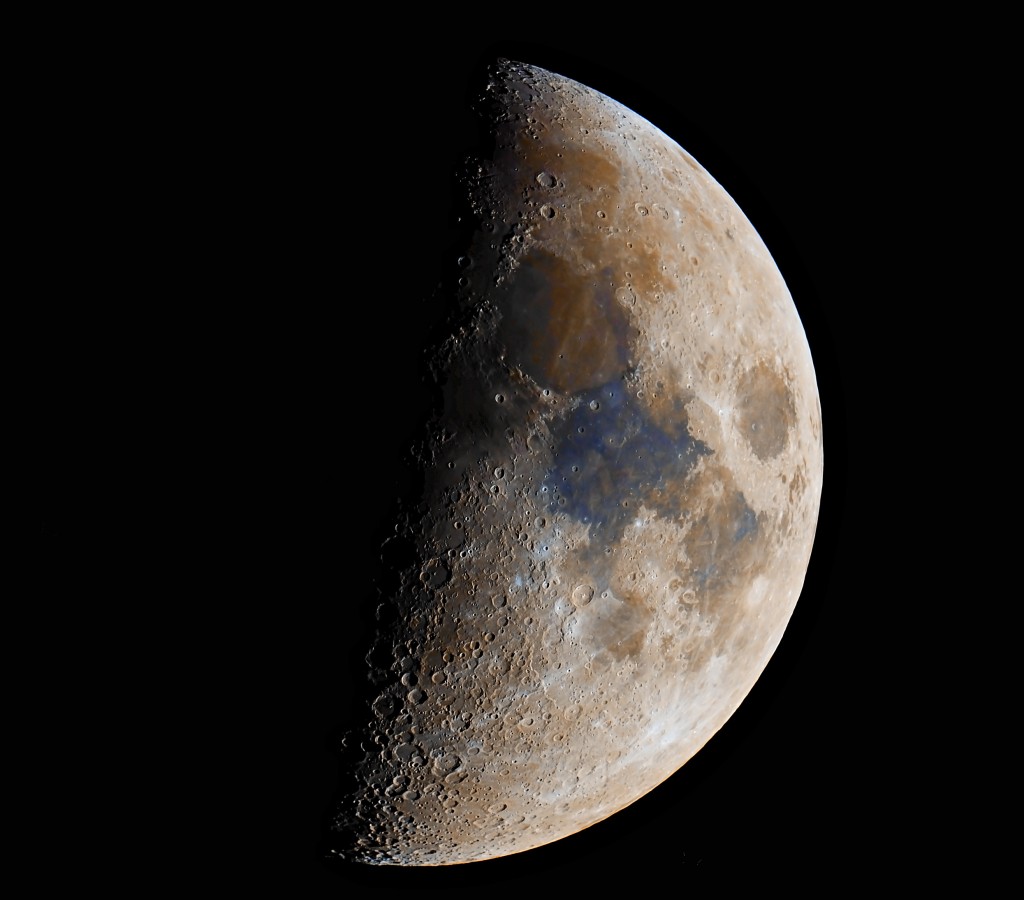

      Bei dem schönen Antiastrowetter habe ich mal mein Archiv durchwühlt, welches mittlerweile 3TB umfasst und ein paar Mondaufnahmen aus dem Jahr 2018 zu Tage
      gefördert. Diese hatte ich zwar schonmal angefasst und auch hier reingestellt, aber alle Einzelbilder hatte ich damals nicht bearbeitet
      Das war eine ganze Serie mit verschiedenen Belichtungen, ich hatte mich damals glaub ich für die mehr unterbelichteten wegen der ausgebrannten Krater entschieden:
      Mond mal nicht Mausgrau
      Hier das Ergebnis mit den etwas helleren Bildern:
      Daten:
      C8 auf Nexstar 2 SE, FujiFilm XA2, ISO800, 1/75 Sekunde Belichtungszeit, in der Version davor ware es 1/500 Sekunde.
      Bearbeitet mit Gimp, dort mit Wavelets geschärft und entrauscht (Plugins von Marco Rossini), dann in PS mit HLVG das Grün raus (gibts sowas auch für Gimp?) und dann in Gimp mit dem FX Foundry-Plugin die Filter " Local contrast Enhancement" und
      für die Farbe "Vivid Saturation" in Kombination mit "Midtone-sharp Image". Nach jedem Filter unbedingt die Ebenen zusammenfügen!
      Die beiden Hälften mit Microsoft ICE zusammengebaut.
      Was die Bedeutung der Farben betrifft, da hab ich lange rumgegoogelt. Das rostfarbene wird wohl genau Das sein, eisenoxidhaltige Minerale. Die Blaue Färbung kommt wohl von titanhaltigen Gesteinen.
      Vielleicht haben wir ja hier einen Geologen an Bord, der nährers sagen kann 8)

      das Bild gefällt mir ausgesprochen gut

      ich finde den bunten Halbmond sehr gelungen und es scheint auch nichts ausgebrannt zu sein!
      EInen HLVG-Filter für Gimp habe ich auch schon gesucht. Gefunden habe ich bisher keinen für Gimp, dafür einen in Siril. Dieser soll angeblich denselben Algorithmus wie in PS und Pixinsight verwenden (SCNR).
      Ich verwende ihn in meinen Deepsky-Bildern und er scheint zu funktionieren.
      Gunther
    • Moin Karsten!
      Vielen Dank, bunt ist unser Markenzeichen :D
      Antina150I750 schrieb:
      Auf der rechten Seite hast Du es mit dem Rauschfilter etwas zu gut gemeint
      Jain, gefiltert ist schon, da geb ich dir recht. Wenn man auf 100% zoomt, ist es schon recht glatt. Das kam aber so aus der Kamera, da ich hier (leider Gottes) nur jpg’s gemacht hatte und keine
      Raws. Asche auf mein Haupt :oops:
      Sind auch nur Einzelbilder!
