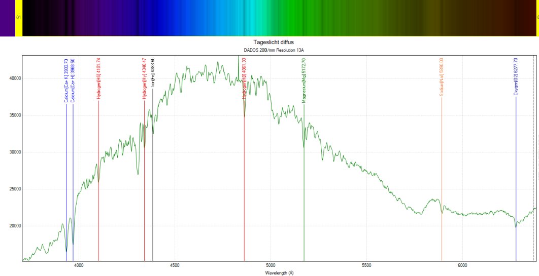

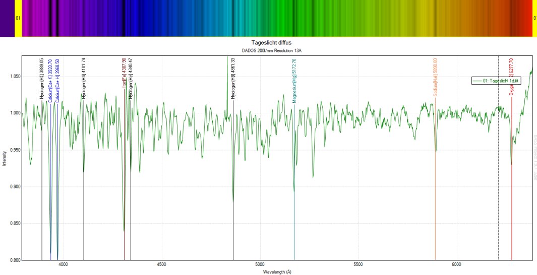

Hier also erstmal ein paar geschärfte Ausgangsspektren. Bei der Schärfung muß ich sehr vorsichtig vorgehen - linienartige Artefakte sind unbedingt zu vermeiden.
Tageslicht diffus als Vergleich:
Einige Linien sind zur Orientierung kommentiert.
Nach der Konvention liegt links das blaue Ende, rechts das rote Ende.

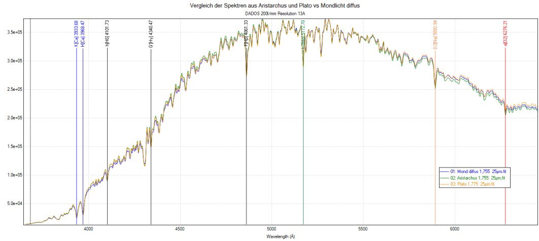

Aristarchus - der Krater zeigt sich hier als die helle Region
Plato - der Krater zeigt sich als die dunkle Region
