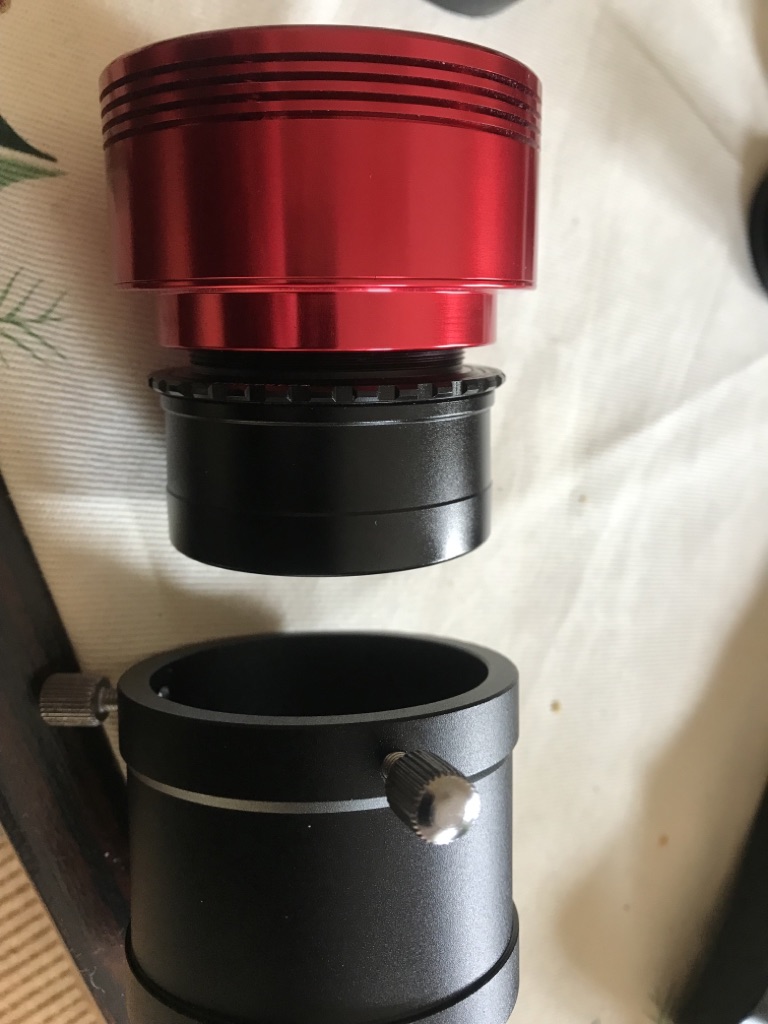

      ich habe eine ASi 178 zu Weihnachten bekommen und habe eine einfache Frage.
      Anschlüsse sind mit dem beigefügtem Adapter auf 1,25" der hereingeschraubt wird möglich.
      Arbeite ich aber mit einem Baader Korrektor, so wird dieser hereingeschaubt und ich habe am andenen Ende 2" .
      ich nehme man an, wenn man fotografieren oder filmen möchte, so wird bei enem Newton gerne ein Korrektor eingesetzt.
      Beim Moind weniger, aber der Korrektor kann wohl nicht schaden.
      Wird die ASI mit Korrektor nun direkt mit den 2 Schrauben des OAZ geklemmt ?
      Oder verwende ich en orginalen 2" Adapter ( ca. 50mm Verlängerung) des Skywatcher und befestige damit Korrektor und ASI ?
      Diesen orginalen 2" Adapter (rechts) wird ja auch für die 2" Okulare verwendet.

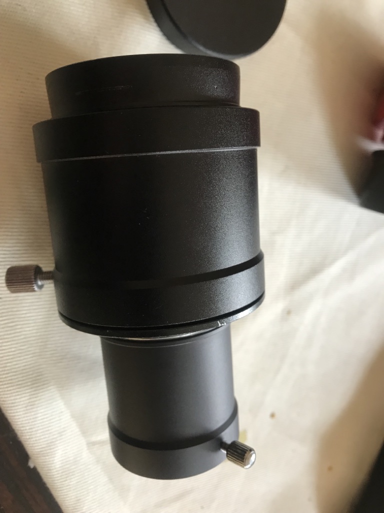

      Direkt in den OZA wird so meine ich nur das Teil links Foto , also die orgin Reduzierung von 2" auf 1,25" in den OZA festgestellt.
      Verwende ich aber die Canon , ohne Koma, so wird die diese Kamera mit Canon Adapter auf das mittlerere Teil ( siehe Foto 3057) geschaubt.
      In dem Fall wäre die Verbindung mit dem Komakorrektor nicht möglch, weil der da am anderen Ende eine 2" Steckverbindung ist.
      Ist das so richtg wie ich schreibe oder mache ich einen Denkfehler ?

      Was mich stört sind die kleinen Schauben an dem 1,25" Verlängerunsteil für die Okulare oder auch für die ASI 178, wenn ohne Korrektor eingesetzt.
      Wie könnte man das Teil (siehe Foito 3057 rechts) austauschen, weil nicht genau mit den kl Schrauben, indem man soetwas wie Ckick verwendet oder von TS eine Klemmverbindung ?
      Käme so eine Lösung dann direkt in den OAZ des Newton oder auf das Verlängerungsteil in der Mitte (siehe Foto 3057) ?
      Im Endergebnis, würde es so aussehen, daß ich den 2" Anschluß nur benutze zum fotografieren. Wenn ich beobachte, mit einem Teil von 2" auf 1,25" was ich mir gerne noch dazu kaufen möchte, wegen der festeren und schonenderer Verbindung.

    • Hallo Schorni,
      Glückwunsch zur neuen Kamera. Die Kamera ist ungekühlt und damit für DS nur eingeschränkt verwendbar. Prinzipiell gibt es zwei Möglichkeiten der Nutzung:
      1.) Du nimmst die Kamera zur Aufnahme für Planeten und Mond am Newton. Dann wird die Kamera über die 1,25 Zoll Steckhülse in den OAZ des Newton gesteckt und es bedarf keinem Korrektor. Dann werden Filme im SER Format aufgenommen und weiterverarbeitet.
      2.) DS Aufnahmen mit kurzen Belichtungszeiten (Lucky Imaging) an hellen Objekten wie PN's. Hier liegen die Zeiten bei wenigen Sekunden bis zu 30 Sekunden. Hier wird der Korrektor wegen der Sterne benötigt und die Kamera muss unter Beachtung des Arbeitsabstandes des Chips (steht beim Hersteller in den Unterlagen) über einen 2 Zoll Adapter evtl. mit Zwischenringen angeschlossen werden.

      Du bringst Licht in meine Vorstellung, Danke!
      Zu 1) dafür habe ich mir die Kamera gewünscht. ich wollte versuchen damit Jupiter und den Mond zu filmen. Die DSLR Kamera kann das glaube ich auch
      aber die ASI ist dafür besser. Kein Korrektor über die 1,25" Hülse in den OZA, ok.!
      Zu 2.) Das soll der nächste Schritt werden. Hier geht es mit dem Korrektor nur über das 2" Zwischenstück mit der ASI.
      Frage hier, wäre noch, ich könnte auch die Canon mit Korrektor verwenden, oder ?
      Die ist zwar auch nicht gekühlt, aber vielleicht kann man darum ein Eispack legen ??? , da ich die über den Laptop steuere.
      somit kann ich auch Aufnahmeserien von 50x 300 Sek. von Galaxien machen. Eine" Gekühle" hat nur dann Sinn, wenn ich sehe,das ich nicht zufrieden bin mit den Aufnahmen.
      Ist es dann richtig das oginale Adapterteil 1,25 " buache ich nur für 1) oder visuell für die entsprechenden Okulare ?
      Kann ich durchaus das Teil gegen zBp. APM Adapter 2"/1,25 ersetzen und den Adapter verwenden, der sitzt besser ?

    • Hallo Schorni,
      wenn der besser sitzende APM Adapter die gleichen Dimensionen hat wie der mitgelieferte - also wenn Du mit dem APM ebenfalls gut in den Fokus kommst, spricht nichts dagegen, ihn auch zu benutzen.

    • zappie schrieb:
      Der Baader "verkippt" gern mal, wegen dieser blöden Klemmnut, gerade wenn da nur 2 Schrauben klemmen. Wenn du 2 Zoll Verlängerungen besitzt, dann bringe diese unten an den Baader an, das bringt einiges an Stabilität. Funktioniert also nur bei 2 Zoll.
      muss ich ausprobieren., ist ein guter Ratschlag.
