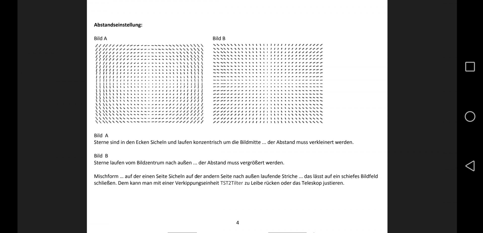

      Das Bild ist von der Farbgebung doch ok. Die Nikon macht einen guten Job. Allerdings ist die Sternabbildung nach außen schon recht schlecht. Das liegt am falschen Abstand das Chips der Nikon vom Flatner. Hier muss die Schieblehre ran. Die Kometensterne deuten absolut darauf hin. Ich wusste auch mal ob Du zu nah oder zu weit weg bist. Vielleicht kann das hier Jemand beantworten.

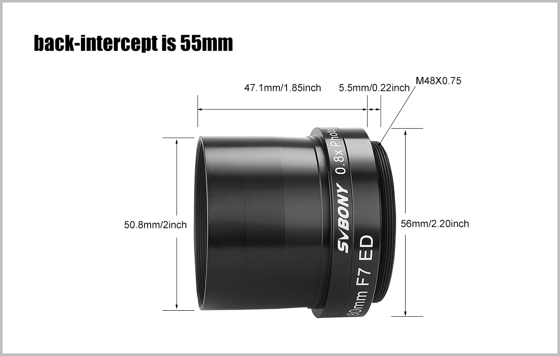

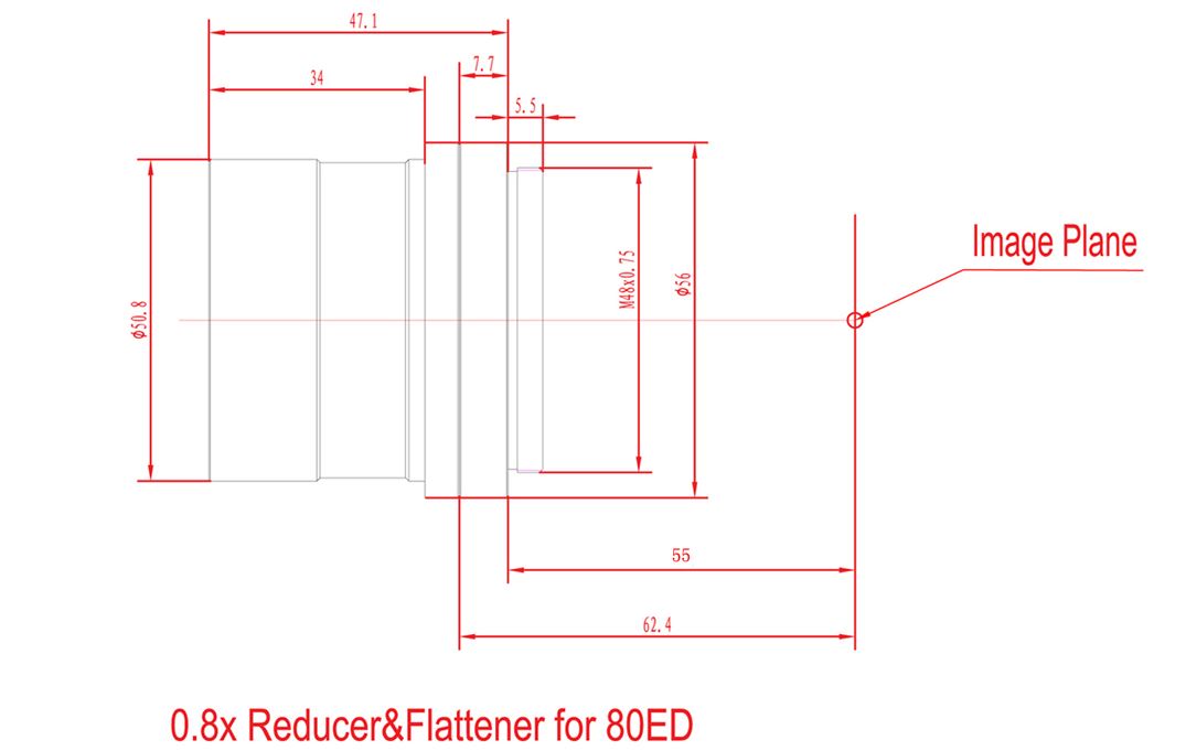

      Laut Zollstock passt das eigentlich vom Maß bzw. Backfocus mit dem Flattner/Reducer her, sind 55 mm, so wie Svbony auf ihrer Internetseite angegeben haben.
      Aber bei der Optik kann ja schon ein Zehntel mm eine Rolle spielen. Laut diesem Bild hier, muss ich noch ein wenig mehr Abstand zwischen dem Flattner und dem Sensor bekommen.
      Da muss ich mir mal was einfallen lassen, da ich extra den Wide (48mm) T-Ring Adapter für Nikon von Svbony gekauft hatte, passt aber sofort auf das Gewinde vom Flattner.

      habe mir dir Arbeit gemacht und alles mit einer digitalen Schieblehre nachgemessen, passt alles bis auf 5 100stel,
      also ist die Optik doch nicht wirklich für Vollformatsensor, ca. 24 x 36 mm, ausgelegt! Egal!!!
