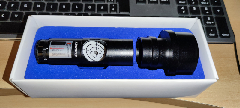

      lange Zeit habe ich überlegt ob ich mir mal einen Laser zulegen sollte.
      Jetzt liegt er schon eine Woche hier rum aber in den nächsten Tagen hab ich dann wohl mal zeit zu testen und meine Newtons zu justieren.
      Hier ist das gute Stück. Der Laserpunkt ist nicht ganz rund sondern etwas länglich? Ich hoffe dies stellt kein Problem dar?
      Was ist eigentlich wenn man durch irgendeinen blöden Zufall den Laser ins Auge bekommt?
      VLG Thomas
    • Hallo Thomas,
      ich habe das selbe gute Stück.
      Wichtig vor dem 1. Einsatz ist die Justage des Lasers selbst:
      Den Laser lose in die Okularsteckhülse, das gute Stück in der Hülse drehen - auf dem HS soll das Abbild keinen Kreis beschreiben, sondern der Punkt soll an der gleichen Stelle bleiben. Hat bei mir ohne große Probleme geklappt. Es gibt da drei Inbus-Schräubchen zum justieren. Die Justage war bei meinem Laser absolut notwendig
      (ist vom Werk nur grobeingestellt).
      Laserlicht sollte nicht ins Auge fallen. Das an sich schon hoch-parallele Licht des Lasers wird durchs Auge zusätzlich quasi perfekt auf einen Punkt der Netzhaut fokussiert und kann an dieser, wenn auch kleinen Stelle Schaden anrichten, selbst bei den wenigen mW des Lasers.
      Ich bin Michael

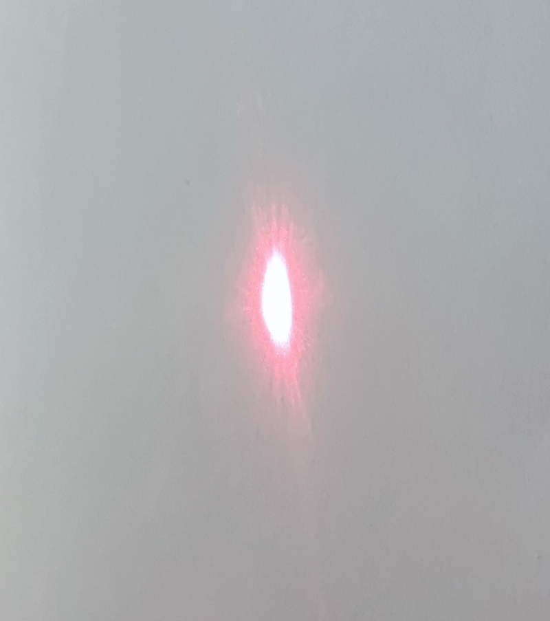

    • Hallo, danke für die Rückmeldung.
      Der Laser hat 7 Helligkeitsstufen. Ab der 5. Stufe ist der Lichtpunkt kein Punkt mehr sondern ein Strich.
      Bei den Stufen davor sieht es ganz ok aus.
      Hier der Strich. Dieser Lässt sich sehr schwer mit meiner Kamera einfangen.

    • Hallo Thomas,
      super ! Viel Spaß beim Justieren !! :thumbsup:
      Zum Laserfleck - ich mag mich irren, aber soweit ich weiß sind die bei Diodenlasern nicht rund sondern leicht "eckig" also länglich; so wie eben der Kristall geformt ist.
      Das sollte kein Problem darstellen.
      Bezüglich der potentiellen Augenschädigung kommt es natürlich wirklich auf die Laserklasse an.
      Ein normaler Laserpointer sollte (!) bei kurzem Blick in den Strahl nichts anrichten, riskieren würde ich es aber dennoch nicht.
      Ich habe es immer tunlichst vermieden.
    • Moin Thomas,
      Laserklasse 3A ist keine europäische Norm. Schon interessant, dass das so in DE verkauft werden darf.
      Laserklasse 3A ist bei direktem hineinsehen ungefährlich, solange keine lichtsammende Optik im Spiel ist. Also Vorsicht mit der Brille! Allerdings würde ich generell versuchen, nicht direkt hineinzusehen. Das kann passieren, wenn du den Fangspiegel auf Achse bringst und der reflektierte Strahl vom HS am FS vorbeigeht.
