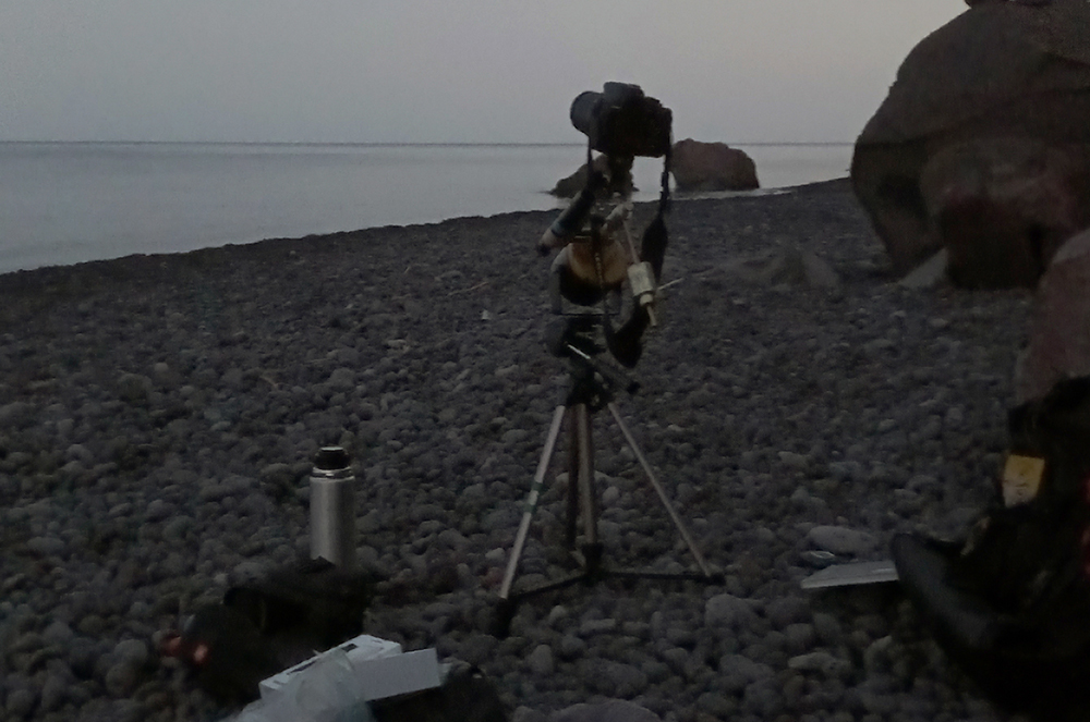

      Hier ist ein Bild von der Purus-Nachführung im Einsatz. Ich habe die ursprüngliche Mechanik durch ein solides Knickgelenk ergänzt. Damit bekommt man die Kamera bei jedem Azimut parallel zum Horizont.
      Mit dem kleinen Polsucher ist die Einrichtung sehr einfach.
      Das sieht windig aus, ist es auch, kürzere Belichtungszeiten sind aber kein Problem, schon gar nicht bei Weitwinkelaufnahmen.

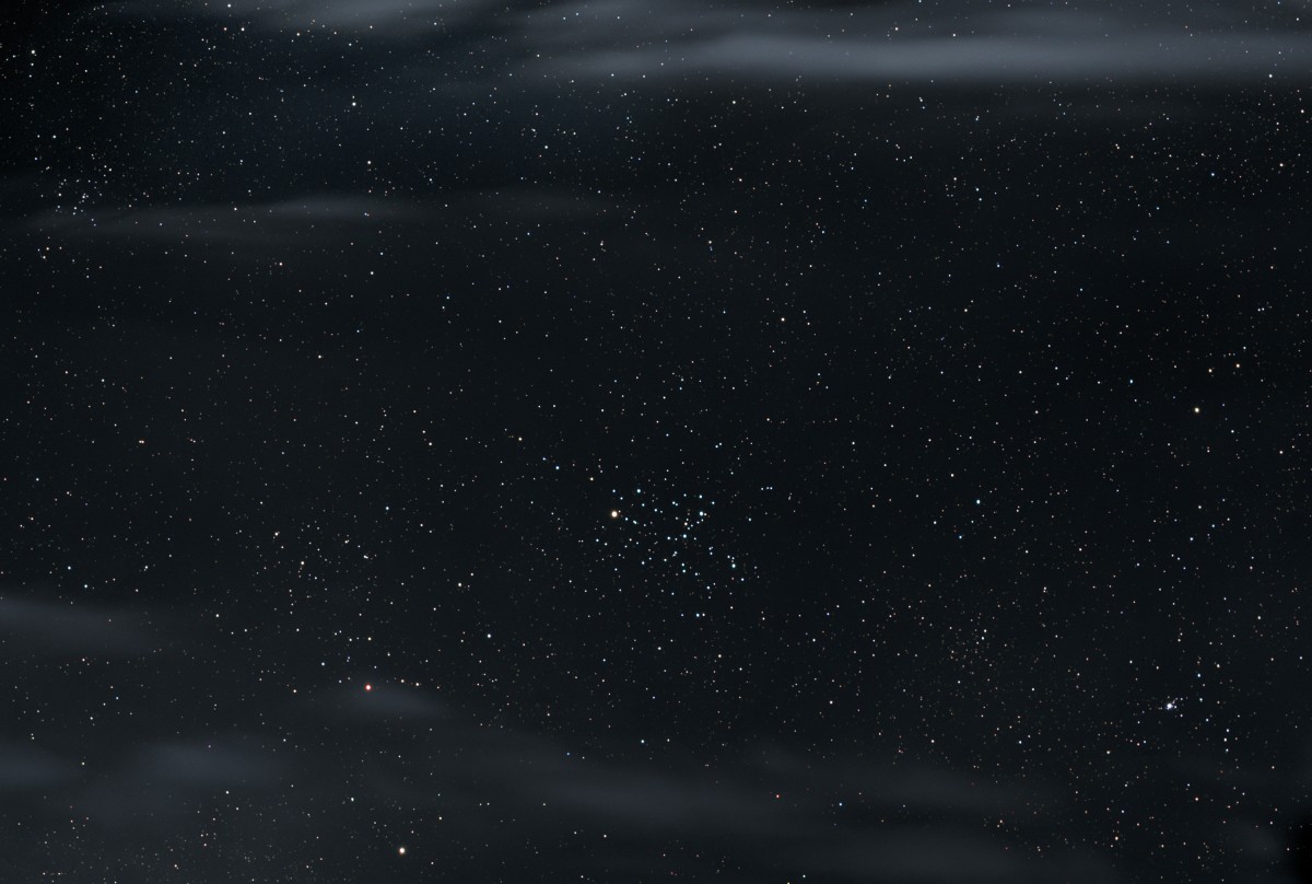

      Hier ist daher mal mein zweiter Blick auf den Skorpion. Und zwar der offene Haufen Messier6. Er steht mit -32° Deklination recht weit südlich.
      Bekomme ihn im nächsten Jahr vielleicht nicht mehr so schön hin. Die Bäume wachsen halt in den Himmel.
      Das Bild entstand in der Nacht vom 12./13. Juni 2023.
      Kamera ZWO ASI 294mmPro. Optik: 70mm/f5-APO
      Aufnahmen in G,B, ProPlanet642BP
      G: 9x60"; B: 10x60"; 642BP: 11x3'
      Aus Zeitgründen habe ich keine R-Aufnahmen. Für den Rotkanal habe ich die 642BP-Aufnahmen eingearbeitet.
      Im RGB sind lediglich die Sterne genommen. Die Hintergründe des G- und B-Kanals sind absolut garstig (s. Bild unten)
      Auch die Stacks der 642BP-Frame waren nicht gut. Zu viele verwaschene Wolken.
      Ich habe mich kurzerhand entschlossen, den Hintergrund eines Einzelframes der 642BP-Reihe zu dem RGB hinzuzufügen, sowie zusätzlich noch
      eine Farbebene, die die Hintergrundfarbe bestimmt (alles mit PS).
      Die Wolken zogen von Ost nach West, etwa mit sideraler Geschwindigkeit. Sie wirken dadurch nicht allzusehr verschwommen.
      Mit dem Ergebnis bin ich sehr zufrieden. Messier6 kommt richtig schön, und mit ein bissel Phantasie sieht man auch den Schmetterling.
      Darüber hinaus sind im Bild auch noch weitere offene Haufen zu erkennen.
      Diese Aufnahmen müssen minutiös geplant sein. Zu knapp ist die Zeit, wo solche Objekte sichtbar sind. Die dunkle Stelle ganz rechts unten
      kommt dann schon von den Bäumen, die ins Bild kommen.
      Schließlich ist hier noch ein Einzelframe vom Blau-Kanal, um mal zu zeigen, wie fürchterlich das aussieht.
      Den Hintergrund habe ich natürlich komplett verworfen. Interessant nur die Sterne. Die Lichtfinger im Blauen waren mir auch neu.
      Man erkennt auch den starken Gradienten im Bild. Eigentlich erstaunlich, dass sich so was ohne Weiteres registrieren ließ.
      Muss man schon häufig mit den Sternerkennungsschwellen variieren.

      wo das herkommt, weiß ich nicht. Nimmt man das Bild, so kommt für den Standort auf einen Azimut von ca. 167°. Die Lichtfinger laufen für H=0° auch
      gut zusammen. Zum Glück ist es bisher bei diesem einen Mal geblieben. Drei Nächte war ich seitdem draußen. Auf den Blauaufnahmen ist nichts dergleichen (Die waren auch wirklich nur im Blauen).

      die Bilder vom Skorpion und M6 gefallen mir gut - Süditalien ist da sicher eine viel bessere Ausgangsposition als die Region Leipzig (meine diesjährigen Skorpionversuche sind nicht vorzeigbar). Die Linien im Blaukanal sind schon krass und mich würde auch interessieren, was die Ursache ist. Sieht auf den ersten Blick für mich aus wie Interferenzen.

      Interferenzen könnten das durchaus sein. Schaut man sich das Bild genau an, dann möchte man meinen, dass sich die Lichtfinger - zwar schwächer - über das ganze Bild erstrecken.
      Andererseits sind diese Lichtfinger nur in den Blau-Frames 4 bis 9 (von 10) enthalten. Im Azimut 167° befinden sich (bei vernünftiger Fehlerabschätzung) das Berliner Olympiastadion und die Waldbühne. Beide hatten an diesem Abend aber keine Veranstaltungen.
      Wie auch immer. Ich schaue da natürlich jetzt argwöhnisch hin, und wie gesagt in den drei Astronächten danach sind sie nicht mehr erschienen.

      danke für den schönen Bericht. Bisher habe ich leider meine StarAdventurer noch nicht im Urlaub zum Einsatz bringen können. Das Bild von M6 ist sehr gelungen! Der Hintergrund der B-Frames ist wirklich grausig und die Lichteinblendung krass. Kann es sich um eine Spiegelung handeln - wahrscheinlich eher nicht.
