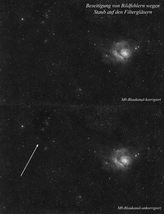

      Hier erstmal was ganz anderes:
      Das leidige Thema: Staub auf den Filtergläsern. Natürlich achte ich vor jeder Aufnahmenacht auf Staubfreiheit im Strahlengang.
      Beim Aufbauen vermeide ich auch so gut es geht Erschütterungen.
      Bezeichnenderweise bekomme ich regelmäßig Staubprobleme bei den kurzen Wellenlängen (B,G,Oiii, ev. CLS).
      Diese Bilder müssen bei der Bearbeitung deutlich mehr gestreckt werden als die Bilder bei den langen Wellenlänge die Aun (Extinktion!).
      Da fällt dann wirklich jedes Staubpartikel auf, was man vielleicht auf dem Filter überhaupt nicht mehr sieht.
      Abhilfe schafft hier die Aufnahme von Flat-Reihen für jeden Filter, den ich in der Nacht nehmen möchte.
      Das habe ich bisher noch nicht gemacht, werde es aber künftig berücksichtigen.
      Dieses Verfahren hier unten nehme ich in Photoshop gerne, um solche Staub-Fehler so gut wie möglich zu beseitigen:
      Lade das Bild in PS.
      Erzeuge eine Auswahl: Mit unterschiedlichen Smoothig-Radien experimentrieren. Bei den Rohbildabmessungen von etwa
      4000x3000 Pixeln ist ein Startwert beim Smoothing-Radius von 5 ganz gut.
      Die Auswahl kann mit "Auswahl transformieren" verändert und verschoben werden. Auch das muss man durch Ausprobieren hinbekommen.
      Wenn die Auswahl hinhaut, dann Kopieren, und als neue Ebene einfügen.
      Jetzt mit dem Helligkeit/Kontrast-Regler ganz feine Änderungen vornehmen, bis der Bildfehler beseitigt ist.
      Das klappt insbesondere bei Monochrom-Aufnahmen ganz gut. Bei Farbe verschiebt sich bei verändertem Helligkeit/kontrast
      leider auch die Farbbalance etwas. Obacht!
      Wenn man mit dem Ergebnis zufrieden ist, können die beiden Ebenen wieder vereinigt werden.
      Im Bild oben ist so eine Bearbeitung mal gezeigt. Das Probieren mit Auswahl/Helligkeit/Kontrasst hat etwa 10 Minuten gedauert.
      Das Ergebnis überzeut.
      Noch Eines: Mit dem Klone-Stempel habe ich nicht gearbeitet. Gerade in dem bearbeiteten Bildbereich liegen schwache, aber deutlich
      sichtbare Nuancen im Blauen, die es nicht zu verfälschen gilt. Daher ist es auch wichtig, dass man ein gutes Bild der Region aus dem Netz zum Vergleich liegen hat.
      Wie gesagt, so was tritt bei mir nur bei den kurzen Wellenlängen auf.
