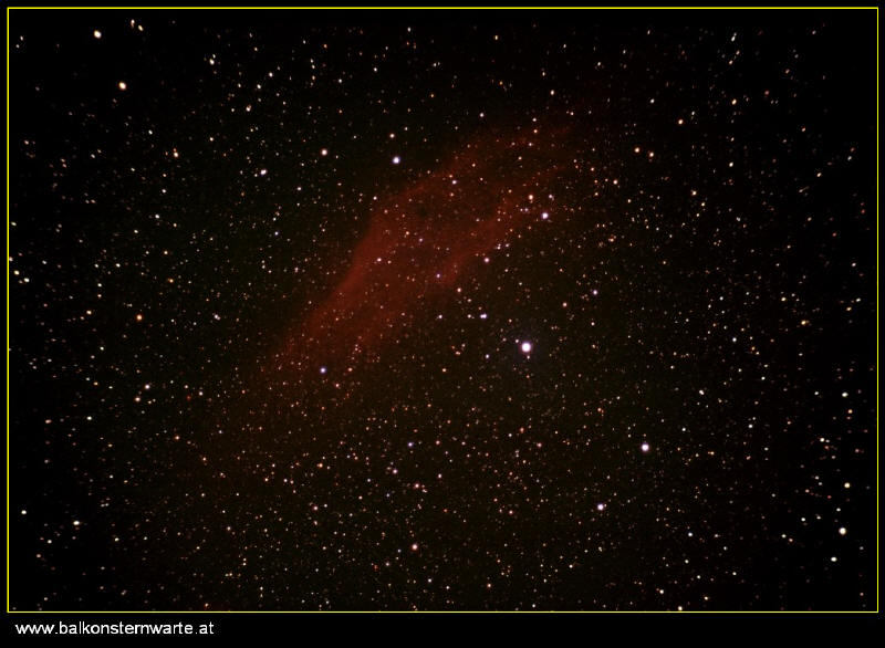

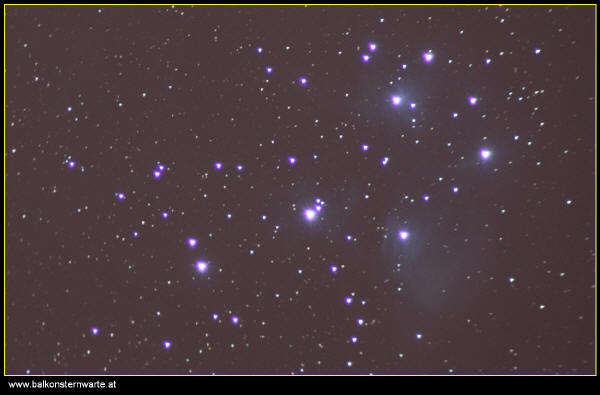

      Ich habe ein Problem mit meinem Sky Watcher 80mm Refraktor. Seit ich die Canon 450 D verwende ist mir aufgefallen das die Sterne mehr dreieckig als rund sind. Da ich das Teleskop schon einige Zeit habe und bei der analogen Fotografie dieses Problem nicht kannte, kommt mir das irgendwie spanisch vor.
      Kann es sein dass das Teleskop ( ist ja kein ED oder APO!!!!) für digital nicht geeignet ist, oder kann es sich um einen optischen Fehler handeln.
      Hatte im www. schon rumgestöbert und denselben Fall bei einem neuen William Optiks FLT 110 gefunden. Den schaute sich der Optikguru Wolfgang Grzybowski an und stellte Astigmatismus fest und korrigierte diesen Fehler, nach der nachbesserung war das Problem aber immer noch vorhanden.
      Siehe Bericht:gwaquarius.com/flt110.htm
      Hier ein Foto mit den dreieckigen Sternen, mal was anderes!!!!!!
      Hier noch ein Foto analog, da sind die Sterne eigentlich rund (mal abgesehen vom Rand!!!!)
      Muss aber am Teleskop liegen, da beim 8"Selbstbau dies nicht auftritt!!!
      Vieleicht hat jemand eine Idee was das sein könnte.

      ich kämpfe hier mit einem Pentacon 5,6/500. Der zeigt genau das gleiche Bild an Punktlichtquellen. Allerdings ist die Optik definitiv nicht verspannt. Außerdem gibt es einen Bereich im Bild, in dem die Sterne rund sind. Das deutet auf eine Dejustierung (bei mir!).
      Ich gehe bis jetzt mal nicht von Nachführfehler aus :!:
      Ich nehme an Du meinst einen Skywatcher FH 80/600?. Da kann man leider nichts justieren. Aber versuch doch mal visuell einen Stern (oder eine Punktlichtquelle) anzupeilen. Sind da die Sterne da rund?
      1. Wenn nein, dann versuche mal die Linsengruppe zu "drehen". Geht der Fehler mit? Oder ändert er sich gar zu schlechteren - besseren?? Dann drehen bis es passt :D
      2. Wenn ja, dann solltest Du auch mal nach nach eventuellen(!) Reflektionen im Strahlengang suchen. Wenn Du ZB einen TS-Adapter von 2" auf 1 1/4" mit T2-Gewinde verwendest, hast Du innen einen Messingring!! Der glänzte bei mir wie ein Weihnachtsbaum. Es gab kleine Ringe:
      Die Ringe zeigen fast überall auf dem Bild in die gleiche Richtung :!: :?: Und die "kleinen" Sterne haben alle ein "Anhängsel"... Es gibt andere Fotos mit anderer Optik. Da sind die Ringe viel größer. Ist also von der Optik abhängig, wie sich Reflektionen auswirken.
      Des Weiteren ist der Chip der EOS eine reflektierende optische Fläche. Ein Film dagegen nicht. Auch das sollte man beachten.

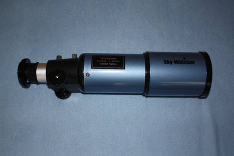

      Hier ein Bild vom Teleskop!!!!
      Zwecks Reflektionen im inneren des Tubus, die habe ich vor ca. einem Jahr schon beseitigt.
      Nochmals vielen Dank an euch. Ich melde mich wieder sobald ich etwas entdeckt habe.

      Die Sterne scheinen ausserhalb der Achse immer schlimmer verzogen.
      Auf Verspannungen tippe ich auch immer noch,aber ob es nur das ist?
