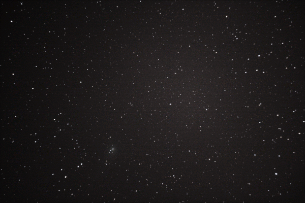

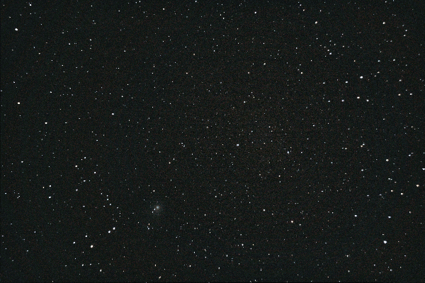

      Lulin

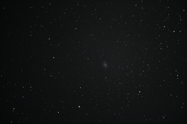

      M1
      Diesen hab ich auf den Bildern fast nicht sehen können, aber hier ist er schon besser.

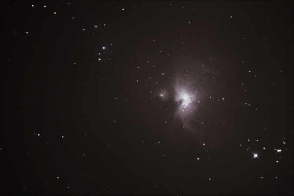

      M42 (Orionnebel)
      Dieser besteht aus 8 Bildern zu je 30 Sekunden.
      Langsam wirds ja mit der Bearbeitung und den Bildern.
      Komisch ist nur das die Bilder in der Mitte etwas hell sind.
      Vielleicht die Lampen die etwas das Teleskop/ Himmel aufhellen?
      LG Thomas

      Zur hellen Bildmitte:
      Das ist eine sichtbare "Vignettierung". Diese entsteht am Newton durch einen kleinen Fangspiegel und den 1 1/4" Auszug. Liegt also am Newton. Lies Dir das mal durch astro.refek.de/atm/oaz/oaz.html, da modifiziert einer seinen C6N.
      Aber sei jetzt nicht enttäuscht von dem Newton. Ein grösserer Fangspiegel hat auch Nachteile wegen der höheren Obstruktion (Hauptspiegel-Abschattung durch den Fangspiegel.
      PS.: Guck mal das Bild an: zodiakos.de/astronomiede/IC405_IC410.jpg. Ist mit nem Skywatcher 150/750 gemacht worden. Vignettierung trotz 2" Auszug, weil der Fangspiegel klein ist (47mm kleine Achse).

      In Fitswork gibt es die Funktion "Ebnen". Diese versucht, den Hintergrund gleich hell/dunkel zu machen. Ob andere Programme diese Funktion haben weiß ich nicht. Bei Thomas Lulin hat es jedenfalls gut funktioniert. Ich habe das Bild folgender Weise bearbeitet (war ein GIF):
      In dieser Reihenfolge:
      1. umwandeln von GIF in JPG
      2. (in Fitswork) Bearbeiten -> Ebnen -> Hintergrund ebnen Sterne (es wird ein neues Bild geöffnet)
      3. Rechtsklick in einen dunklen Bereich ohne Sterne -> im Kontexmenü "Umgebung (15x15) als Schwarzwert"
      4. Rechtsklick auf hellen Stern -> im Kontexmenü "Pixel als Weißwert nehmen" (es wird ein neues Bild geöffnet)
      5. Speichern als JPG 100%
      6. (in PS7) Menü Bild -> Modus -> CMYK-Farbe
      7. Bild -> Einstellungen -> Farbton/Sättigung. Hier mit "Cyan" gespielt bis Lulin etwas Farbe zeigte
      8. Bild -> Helligkeit/Kontrast. Hier etwas Kontrast und Helligkeit (weniger!) erhöht
      9. Bild -> Modus -> RGB-Farben
      10. Speichern als JPG 100%
      11. (wieder in Fitswork) wieder 1x Rechtsklick in einen dunklen Bereich ohne Sterne -> im Kontexmenü "Umgebung (15x15) als Schwarzwert"
      Das ganze gespeichert als JPG, mit Irfanview geöffnet und als GIF abgespeichert (die Option gibts bei Fitswork nicht).
      "Ebnen" bedeutet, das der Hintergrund gleichmäßig hell gemacht wird. Das klappt bei Fitswork sehr gut.

      also ich habe gerade mal im PSP5 rumgespielt. Da gibt es eine Option das Bild in CMYK zu splitten. Da das Cyan rausgepickt und Gamma angepasst. Dann wieder kombiniert zu RGB. TRARA!! Es klappte! Aber PSP7 - da hab ich keine Ahnung.
