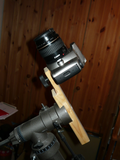

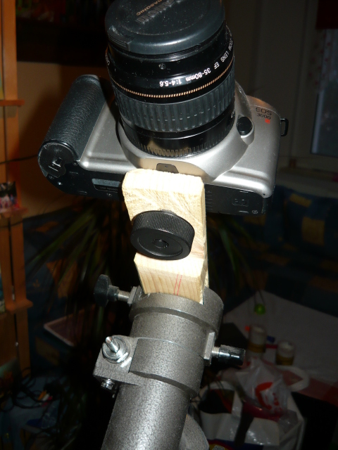

      Die Angelegenheit mit einer Befestigung für meine Kamera hat sich auf wundersame Weise gelöst^^
      Matthias hat mir eine kleine Prismenschine gegeben, auf der ich meine Kamera befestigt habe.
      Nach reiflichem Nachdenken und euren Hinweisen und Tips habe ich mich jetzt doch entschieden, meiner kleinen Monti keine Parallelbefestigung anzutun.
      Das Gewackel könnte mir wirklich jede Aufnahme verderben...
      Naja, besser so als garnicht, oder? :mrgreen:
      hier mal ein Bild:
      Gruß Kai

    • Re: Bau einer Parallelbefestigung
      Hallo Kai!
      Das ist doch die beste Lösung! Gut dass du Matthias hast :!: (aber ohne Matthias wärst du warscheinlich nicht zur Astronomie gekommen und hättest solche Probleme nicht :lol: )
      Genau das Teil wollte ich mir für meinen Mak holen, aber bei TS kostet der Spaß so um die 30 €, glaube ich. Da war mir Holz recht und billig :lol:
