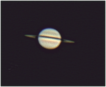

      Ich hab noch einen Saturn.
      Gestern war so ein mieses Seeing, dass ich aufgehört habe. Dann habe ich mich heute über die Videos hergemacht und ein wenig geübt. Es ist unglaublich, was Registax aus den Bildern macht:
      Aufnahme wie immer durchs C8 mit 2x Barlow und der Philips 840K. Kai hatte herausgefunden, dass die Cam auch mit 2 x Binning läuft (wusste ich gar nicht), da muss dann das Videoformat "352 x 288" ausgewählt werden. Ob das wirklich so toll ist weiß ich auch nicht, aber ich habe es gestern so aufgenommen.
      Mit einer 1 1/4" Verlängerung wurde der Abstand der Cam zur Barlow verlängert - da wird das Scheibchen vom Planeten grösser abgebildet.

      Hallo Matthias!
      Benutzt du schon Registax 5? Das Stacken klappt damit jetzt wunderbar, aber zum Schärfen benutze ich immer noch Giotto. Die Waveletfilter von Registax sind mir immer noch ein wenig unheimlich.
      Zu deinem Bild: Wenn das Seeing bei dir genauso grauselig war wie bei mir ist es doch ein recht gutes Ergebnis geworden.
      Bei mir war das Geflimmere die letzten Tage so schlimm, dass es selbst visuell keinen Spaß gemacht hat. Meine Frau hat mich schon für Verrückt erklärt, weil ich bei sternklarem Himmel nach 30 Minuten zusammengepackt habe :lol:
      Da mit dem Binning habe ich auch schon probiert und mal mit CIF-Auflösung aufgenommen, aber keinen Unterschied festgestellt.
      Vielleicht kann ja mal jemand schreiben, was für Auswirkungen das Binning hat.

      Ich hab noch einen von einem anderen Film. Der gefällt mir persönlich besser, auch wegen der Farben.
      Hallo Micha,
      ja, ich habe Registax5.
      Die besten Ergebnisse beim Stacken hatte ich mit "BlurDif". Dadrunter auch das Häkchen "Use pre-blurrung" machen. Dann ganz unten in der Leiste das Kästchen vor "Filters" aktivieren, es geht dadrüber ein Menü auf und dort auch "Blur" aktiviert, die "1" kann da erstmal so bleiben.
      Das hat den Effekt, dass die Rohbilder schon mal entrauscht werden. Das macht sich später bei den Wavlet Filtern sehr gut.
      Dort nehme ich hauptsächlich den Layer ganz unten (6:1). Wenn das Bild nicht doll rauscht, kann der ganz nach rechts :mrgreen:
      Den Layer 5 taste ich nur vorsichtig an. Auch mit der Intensität der Filter spielen. Oben links bei "Initial Layer" geht auch was, aber das ist dann schon heavy...
      Da oben ist bei mir übrigens "Gaussian" und "Linear" aktiviert.
      Was das genau mit den Layern auf sich hat weiß ich nicht. Es sieht so aus, als ob mit Layern verschiedene voreingestellte "Pixel-Radien" gemeint sind, den man in anderen Programmen nur einzeln einstellen kann, zB beim Rauschfiltern. :?: :?: :?: . Allerdings wird in Registax nicht ein Rauschen entfernt sondern der Kontrast radieusabhängig eingestellt. Es wird von Grob bis Fein abgestuft, bis "Level 6" - sozusagen.
      Jedenfalls habe ich das bis jetzt so verstanden, muss aber auch sagen, dass ich mich da noch nicht richtig informiert habe. Fakt ist, dass Layer 6 versucht, die feinsten Details aus dem Bild zu zaubern - was recht gut funktioniert.
      Und zum Seeing, das war ziemlich schlecht. Auf so einigen Einzelbildern ist der Ring nicht zu sehen und Saturn sieht aus wie ein Ei. Das Fokussieren gelang mir nur am Mond so halbwegs. Es scheint jedoch immer wieder kurze gute Abschnitte gegeben zu haben, von denen Registax die Bilder nutzen konnte. Also vielleicht nicht so wie bei Dir.
      Das Beste war aber, als der Mieter unter uns seine Terrassentür öffnete. Da dachte ich schon das mir jetzt der HS vom C8 zerfließt... :shock: Der Saturn war ein nebliges, unförmiges Etwas.
      Irgendwas stimmt da aber wirklich nicht am C8. Ich habe bei allen Aufnahmen einen Farbsaum um Saturn. Eine Hälfte Blau oben links und eine Hälfte gelblich bis Orange unten rechts. :roll:

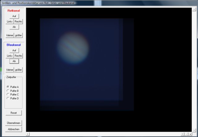

      Da brauchst du dir keinen Kopf zu machen, das kommt durch die Atmosphäre. Der Saturn steht ja jetzt nicht mehr so hoch, und dadurch verzerrt die Atmosphäre die verschiedenen Farbwellenlängen. Beim Jupiter ists noch viel schlimmer:
      Die Farblayers rückst du einfach wieder zurecht :wink:
