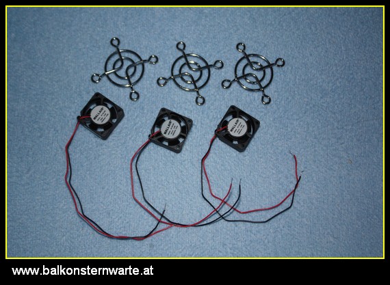

      Ich grübelte schon einige Zeit herum mir ein paar Lüfter ins LX10 einzubauen, die würden die Auskühlzeit um einiges verringern. Ich habe das bei meinen Selbstbau-Newton’s nämlich festgestellt dass das eine gute Lösung wäre.
      Da aber bei einem SC nicht so viel Platz ist müssen diese relativ klein sein, und vor allem auch nicht so hoch, der HS lässt nämlich auch nicht so viel Platz.
      Also entschied ich mich für drei Lüfter 25 mal 25mm, Höhe 10mm, und drei Gitter 40 mal 40mm die außen zum Schutz montiert werden.
      Hier mal das Bild von den Teilen:

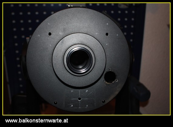

      Also wieder SP, Justierknopf und HS raus und alles anzeichnen und die Löcher für die Lüfter vorbohren.
      Hier sieht man die drei Löcher (vorgebohrt!!!!)
      Zum aufbohren verwende ich einen Konusbohrer, aber heute nicht mehr den es ist schon 22:15, sonst krieg ich ärger mit den Mitbewohnern. :mrgreen:
      Morgen abends gehts wieder munter weiter. Besser gesagt heute. :!: Ist ja schon wieder nach zwölf.

      Heute Abend nach Feierabend ging es wieder munter weiter. Ich hatte mir von der Firma den Konusbohrer (den abgestuften) mitgenommen, denn der macht die schönsten Löcher.
      Ich bohrte die Löcher auf 20mm auf, das war gar nicht so einfach, denn ich hatte ja den Velours drin, wisst ja eh wie sich die Späne in den Fasern einhängen. Da gab es nur eines das Rohr innen abzudecken. Als die Löcher drin waren, malte ich die Bohrung mit schwarzer Farbe wieder an.
