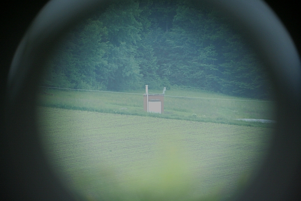

      Und dann habe ich eine "Red 0,5" - allerdings nur 1 1/4 Zoll. Alle 3 MAKs habe ich um der Erfahrung Willen mal mit der Reduzierlinse fotografisch ausprobiert. Das Ergebnis ist niederschmetternd.
      Als erstes muss man wissen, dass der Reduzierfaktor vom Abstand Linse -> Chip (oder Okular) abhängig ist. Das ist nicht so einfach zu ermitteln - oft brauch man auch noch Verlängerungshülsen.
      Als zweites gibt es eine katastrophale Vignettierung und Abschattung. Das Bild unten wurde mit dem SKM 127 gemacht und die Linse im korrekten Abstand für die gewünschten 0,5x - also ca 750 mm Brennweite - positioniert:
      Klar, die 1 1/4 Zoll Linse ist natürlich viel zu klein, aber mit 2 Zoll würde es nicht viel besser aussehen. Man sieht eine sehr deutliche Helligkeitsabnahme zum Bildrand. Von der Abschattung mal ganz zu schweigen.
      Man sieht nun nicht so deutlich, dass die Schärfe zum Rand abnimmt. Aber das kann man an solchen Aufnahmen nicht so recht beurteilen. Hier wären Sternabbildungen aussagekräftiger.
      Als drittes sind die MAKs von Hause aus relativ gut korrigiert. Diese Korrektur geht mit der Linse komplett flöten. Am SKM mag das noch gehen, aber bei meinen beiden anderen sieht das noch schlimmer aus.
      Diese sind nämlich schon mit einer Korrekturlinse versehen und liefern ein ebenes Bild bis zu Rand. Hier macht sich die Red-Linse sehr negativ bemerkbar. Neben der Vignettierung gibt es auch noch sichtbare Unschärfen am Tage. Leider habe ich die ganzen Testbilder schon gelöscht.
