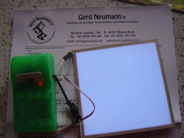

      Nach dem lesen des Links bin ich geneigt mir eine EL Leuchtfolie zu besorgen.
      Die Dinger stammen aus China, ein Einzelimport macht aber wenig Sinn.
      Hier ein Hersteller, der nach einer Info auf CN das passende liefert: <!-- m --><a class="postlink" href="http://www.szgxt.com/">http://www.szgxt.com/</a><!-- m -->
      Sonst gibt es Sie auch von verschiedenen Astrohändlern, Preislich liegt man da im Bereich so um 100 Euro.
      Ich denke da ist ein gutes Stück Marge drauf... :roll:

    • Re: Wie erstellt Ihr Flat Bilder?
      Ja Jürgen, ich glaub dass das nur funktioniert wenn man die Leuchten indirekt einsetzt.
      Hab zwar mit den Flats auch noch keine Erfahrung gemacht, ich persönlich würde da aber wieder auf den Selbstbau setzen, finde der Materialaufwand wäre bei so einer Flatfieldbox doch auch nicht so groß, oder. :?:
      100 Euronen kommen mir schon ein bisschen heftig vor, für so eine Folie.
      Moin Leute
      Ach ja......Inverter!!!
      Wenn ihr die Folien und Inverter nicht im Set kauft , dann googelt nach den
      richtigen Invertern.
      Es gibt so schlechte Inverter , die schlecht ausleuchten , oder sogar flackern.
      CS
      Hallo Jürgen
      Ich hab die Leuchtfolie an Neumanns Stand auf der AME 2008 gesehen, die Ausleuchtung ist wirklich spitze.
      Natürlich müsste man dann auch den richtigen Inverter nehmen, den wenn die Folie flackert das wie ein Schuss in den Ofen ist. :gPengww
