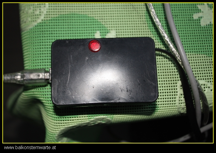

      Hier das Bild von der Schnittstelle:
      Ich kann garantieren dass dieses Teil nicht verhext ist, kein Hokuspokus oder so, da sind nur vier Relais drin und ein bisschen Elektronik die nur dasselbe macht wie ich mit der Handsteuerbox. :mrgreen:

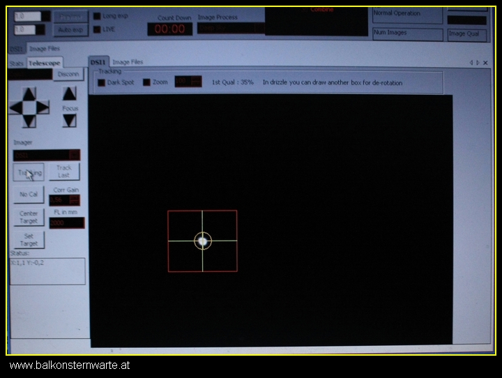

      Hier sieht man wie der Bildschirm aussieht:
      Ich konnte jetzt sogar mit den virtuellen Tasten (oben links neben Focus) am Bildschirm das Teleskop steuern, wie wunderbar. Unter denen wird die Kamera angezeigt (bei mir DSI1).
      Bei Corr Gain kann ich die Aggressivität der Korrektur einstellen, und darunter bei FL die Teleskopbrennweite (bei mir 2000mm).
      Bei Status sollte wenn alles klappt das Teleskop drin stehen, wenn nicht gibt’s ein Problem, bei mir war es das USB Kabel.
      Wenn das soweit ist wird als nächstes ein Leitstern gesucht, und hier ist er ja schon:
      Mit der linken Maustaste und durch ziehen, ein Quadrat um den Stern machen (möglichst mittig!!!!), beim loslassen bildet sich drinnen ein Kreuz, wäre ganz optimal wenn das auch Mitte Stern wäre. Dann die Taste Track Here drücken, aus der wird Tracking und da geht’s auch schon los. Jetzt bloß nicht erschrecken den der Stern steuert an allen Seiten hin und her, das ist kein Fehler den das System kalibriert sich jetzt von selbst.
      Wenn dieser Prozess vorüber ist, hat sich ein gelber runder Kreis um den Stern gebildet, und die Nachführung läuft. Jetzt sollte man nur noch den Corr Gain so einstellen das der Stern bestmöglich in der Mitte gehalten wird.

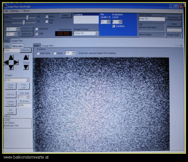

      Handsteuerbox (unten!!!). In Autostar Suite musste ich dann Com 3 auswählen das ich eine
      Verbindung aufbauen konnte.
      Dann wurde unten Angezeigt (in Autostar Suite) :gjkdir
      :GVP
      ver.:GVN
      Autotrack Only
