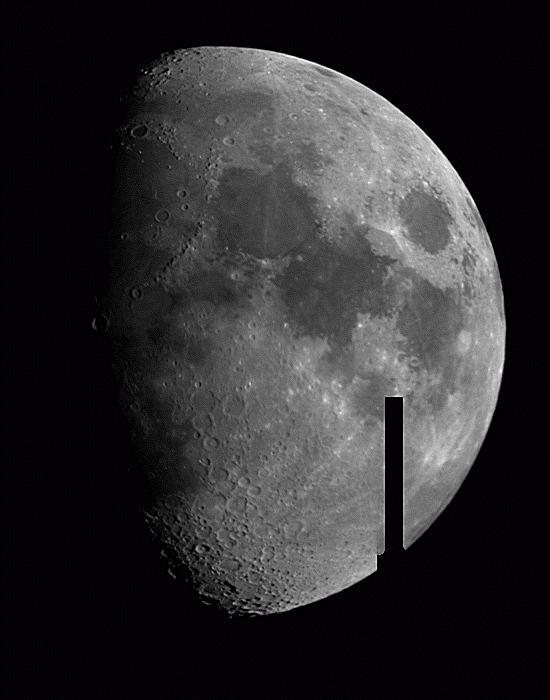

      ich habe die Trust WB 5400 und damit diese Bilder gemacht:
      <!-- l --><a class="postlink-local" href="http://www.balkonsternwarten-netzwerk.de/magic_viewtopic.php?f=7&t=1329">magic_viewtopic.php?f=7&t=1329</a><!-- l -->
      Die Verstärkung brauchte ich überhaupt nicht hochschrauben - gar nicht benötigt: klar, der Mond ist sehr hell.

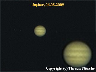

      Bei Jupiter entstand damit dieses Bild (auch ihne Verstärkung):
      Gruß Willi15
