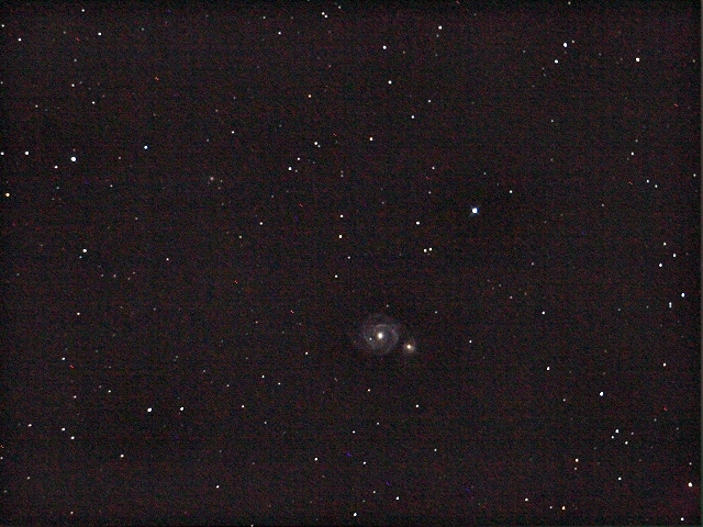

M51 am 22.09.09 [+neue version]
    • Re: M51 am 22.09.09
      DSS benutze ich gar nicht zum Stacken,da kommen bei mir immer nur maue Ergebnisse bei raus. :(
      Hallo Thomas
      Ist doch nicht schlecht für den ersten Deep Sky Versuch, M51 ist zu erkennen, und auch die Sterne sind rund. Jetzt musst du dich nur noch an längere Belichtungszeiten herantasten, dann wird das super. :wink:
      Hallo
      Schön das Euch das Bild gefällt.
      Ja , sehen kann man schon was , aber wo ist die ganze
      Farbe hin?
      Auch würden längere Belichtungen gut tun.
      Ok, ich Oute mich mal.
      Da ich eine leichte Farbschwäche habe, dacht ich mir das ich
      die Farben erstmal rausnehme. Hatte ja letztens ein Bild
      was leicht einen Grünstich hatte. Aber ich arbeite dran und dann wird das schon.
      Kannste mittlererweile autoguiden?
      Nein noch nicht.
      Da brauch ich noch ein Leitrohr. Aber das lässt sich leicht ändern.
      Was da aber am Teuersten sein wird ist eine Kamera zum Guiden. :(
      LG Thomas

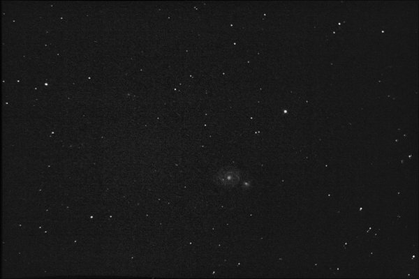

    • Re: M51 am 22.09.09 [+neue version]
      Hallo
      So ich hab es nun mit Fitswork versucht.
      Habe da auch wieder die 9 Bilder gestackt.
      Aber da in Fitswork hatte ich die Besten Ergebnisse
      als ich jedes Bild Einzeln überlagert hatte.
      Hier das Ergebnis
      Dann nioch etwas mit Gimp dran gespielt und das kam raus.
      Wie bekomme ich einen Schönen gleichmäßigen Hintergrund?
      LG Thomas
      Hallo Thomas
      Das ist aber eine Steigerung, kaum zu glauben dass das mit Fitswork so gut geht. :gut,,:
      Ich verwende es auch, und überlagere die Bilder auch manuell. Mein Kasten ist so langsam dass
      bei jedem Werbeblock im Fernsehen nur ein Bild überlagern kann (kleiner Scherz am Rande!!!!) :lol:
      Hast du schon mal mit Schwarzwert, Grauwert, Gammak…. gespielt. :?:
      Hallo Thomas
      Da muss du mal mit den funktionen Ebnen,Glätten u.a. spielen.
      Auch mit einem Mausklick auf dem Bild tut sich ein Feld auf wie RGB Gammakorrektur,Pixel als Schwarzwert u.a.
      Das lernt man am besten wenn man da ein bischen übt.
      Wenn das Bild sich verschlechtert,einfach wieder Rückgängig machen,und eine andere funktion ausprobieren.
      Sonst muss du in Zukunft mehr Einzelbilder machen,sowie Darks die du mit dem Stacken Aufaddierst.
      Die Bearbeitungsschritte aber am besten mit den Fits Bilder machen.
      Tja,das ist alles nicht so einfach,das hat noch keiner von heute auf morgen beherrscht.
