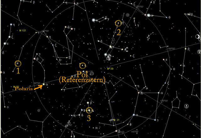

      Folgendes Problem beschäftigt mich.
      Nur rein theoretisch....
      Monti steht in der Waage und Richtung Norden.
      Dek-Achse steht auf 51°.
      Polaris ist im Polsucher zu sehen.
      Ich mache ein Alignment , was diese 3 Sterne beinhaltet(1-3).
      Nach jedem Stern korrigiere ich mit Fadenkreuz , und syncronisiere
      in Cartes du Ciel.
      Nun fahre ich Nummer 4 (Pol) an , und korrigiere ab mit den
      AZ-Schrauben des Polsuchers während ich durchs Fadenkreuzoku schaue.
      Ist der wahre Himmelpol gefunden?
      Klingt ja einfach , doch machts keiner.
      Wo ist der Pferdefuss?
      Evtl. nicht die Sterne im Oku korigieren , sondern jedesmal
      die AZ-Schrauben nehmen?(Schnellscheinern)
      Was machen die Steuerungen von div. Montierungen(CGE)
      denn genau , wenn ihr Polalignment auswählt?
      Wenn die Steuerung nur das Ergebnis des Polalignment
      ausgleichen würde , denn gäbe es ja immer noch Bildfelddrehung?
      Oder müsst ihr tatsächlich die AZ-Schrauben bedienen?

      Bei der Disskussion in einem anderen Forum bekam ich diesen Link:
      <!-- m --><a class="postlink" href="http://www.alignmaster.de/dt_index.html">http://www.alignmaster.de/dt_index.html</a><!-- m -->
      Hm...Also machts doch Jemand.
      Das dürfte im Prinzip das sein , was die CGE macht , nur dass sie die
      letzte Korrektur nicht mit den AZ-Schrauben macht , sondern rausrechnet.
      Tja , aber das ergibt doch Bildfelddrehung.
      Haben wir nicht jemanden hier , der ne CGEM hat?
      Wie ist es denn da?
      CS

      Hallo Jürgen
      Ich kenn mich zwar nicht wirklich aus.
      Aber auf dem Bild hast du den Pol angezeichnet.
      Aber ich glaube da ist ein Fehler bei dir?!
      Liegt der wahre Pol nicht viel viel näher an Polaris?
      Glaub 1 Grad entfernt oder so.

      Moin Thomas
      Natürlich liegt der wahre Himmelsnordpol wesentlich näher bei Polaris.
      Deswegen schrieb ich ja auch "Pol Referenzstern"
      Es ist der Stern , der ziemlig mittig zwischen den normalen
      Alignmentsternen liegt.
      Nicht jedes Teleskop/Monti kann den Polarstern mittig im Fadenkreuzoku
      zeigen.Einige Teleskope können dir Polaris gar nicht zeigen.
      Drum ist Polaris vor dem Alignment nützlich , aber bei einem
      3-Sterne-Alignment reicht ja auch , wenn die Monti gerade steht , die
      Polhöhe eingestellt ist(Skala) und die Dek-Achse nach Norden schaut.
      CS
