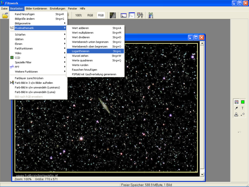

    • Moin Stefan
      Na , das ist ja arg dunkel.Wie kanns?
      Manchmal hilft dieser Trick:
      Ach jetzt sehe ich ....der kleine Farbfehler....und der erste Herbsttau...
      Haste deshalb den Hintergrund so runtergezogen?
      Doch , der Newton hätte dem Objekt besser zu Gesicht gestanden.
      Trotzdem ein schönes Ergebnis...
