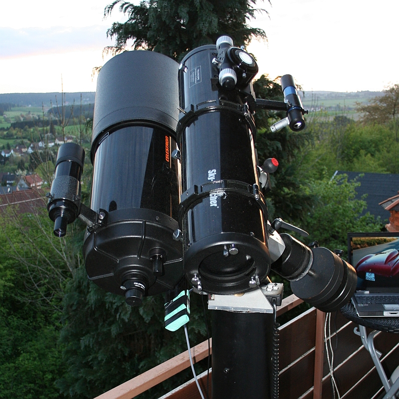

      Der MAK im Ganzen mit Sucher

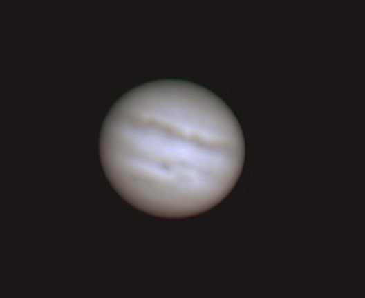

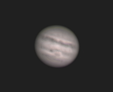

      es gab mit dem Mak ein First Light an Jupiter.
      Aber leider war das Seeing nicht auf der Seite des MAK. Der lieferte mir visuell einen schönen Jupiter. Aber den GRF habe ich auch visuell kaum erkennen können - nur erahnen (ohne Filter!).
      Um so erfreulicher waren dann die AVI's - wenn auch nicht wirklich erbaulich - kein Wunder bei der Waberei.
      Aber seht selbst:
      Bild 1:
      Bild 2:
      Ich stelle immer wieder fest, dass soooooo viel auch von der Bearbeitung abhängt. Da muss ich wohl noch viel lernen.
      Zu den ganzen Einzelheiten will ich versuchen noch was zu schreiben - heute aber nicht mehr.
      Ganz kurz:
      :!: Shifting bei Kälte :!:
      :!: Knopfautomat-Adaption funktioniert so nicht :!:

      für 1,8m Brennweite erscheint mir die Planetenscheibe recht groß. Ist das Bild vielleicht vergrößert? Mit welcher Webcam hast du es aufgenommen?
      Seltsam finde ich den grünen Hintergrund in der 2. Aufnahme. Das erste Bild zeigt kaum Artefakte und wenn man sich ein wenig zurücklehnt, sieht es ganz passabel aus. Die Rot- und Blaukanale können ein bissel verschoben werden, dann noch etwas Tonwertkorrektor und er wirkt gleich natürlicher.
      cs wino

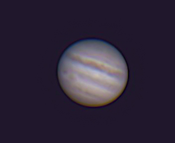

      also ich habe gestern 8 Filme aufgenommen vom Jupiter. Seeing war eigentlich ganz gut - besser als am 19.10..
      Ich habe das erste Mal überhaupt den GRF auf einem Video von Jupiter gesehen :D und dachte: "WOW!".
      Aber das Ergebnis passt nicht :!: :!:
      Das liegt sicherlich an den Einstellungen der Kamera. Ich bin (auf Tipps aus dem Web hin!) von 10 auf 5 FPS runter, um eventuelle Verluste zu vermeiden. Aber da wurde nix draus. Die Bilder sind schlechter als mit 10 FPS und schlechterem Seeing.
      Bild 1:
      Und Bild 2:
      Beide AVI's sind jeweils besser, als die vom folgenden, hier schon gezeigten Bild:
      Ich könnte mir sonstwo hintreten. Egal wie und was ich bearbeite - es bringt nichts. Null.
      Was mache ich falsch?
      Hat jemand Ahnung?

    • Re: MAK 150/1800
      Moin Matthias,
      wie lang waren denn Deine 8 Filme zusammen?
      Hast Du alle zusammengestackt?
      Ich bin zwar noch Anfänger, was dies betrifft, aber ich denke, nur ganz kurze Belichtungszeit und alle Aufnahmen sehr schnell hintereinander und nicht zuviele davon.
      Vielleicht ist es die Rotationsgeschwindigkeit des Jupiter, bei zu langen Intervallen und zu vielen gestackten Bildern. Beim Jupiter ist ein Tag nicht mal 10 Stunden, bei der Grösse...extreme Umfangsgeschwindigkeit!
      Könnte vielleicht eine Erklärung sein.
      Viele Grüsse
    • Re: MAK 150/1800
      Hallo Matthias
      Ich selbe bekomme in Sachen Planeten auch nichts hin,was sicherlich an der falschen Bearbeitung liegt.
      Ich denke da an Michas Jupiter Rohbilder,die kein Stück besser aussahen als meine,und trotzdem bekomme ich nichts hin.
      Ich habe auch keine Lust mehr darauf,und konzentriere mich lieber auf DS.
      An den Kameraeinstellungen magst auch liegen.
      Das sehe ich bei DS,das kleine Veränderungen an der Kamera deutliche Unterschiede bringen.
      Da hat man die ganze Nacht Bilder gemacht,und denkt die sind wohl klasse geworden,dann später aber alle in die Tonne landen.
      Grüsse
    • Re: MAK 150/1800
      Hallo Schubi,
      jeder der 8 Filme ist ca 120 sec lang. Die Filme wurden nicht zusammengestackt, sondern je ein Film ist Quelle für ein Bild - eben wegen der schnellen Umdrehung des Jupiter. Diese Bilder kann man dann auch nicht zusammenstacken.
      Diesen Fehler kann ich ausschließen. Trotzdem danke für den Hinweis. :)
