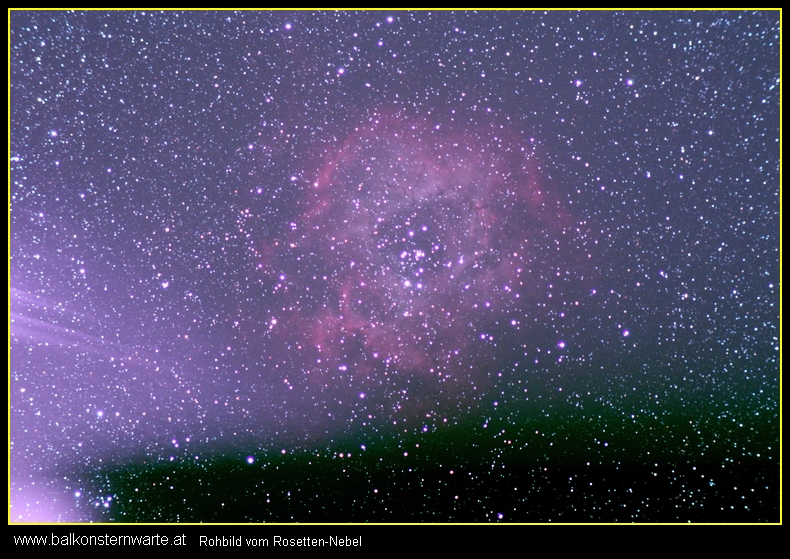

      Hier mal ein Rohbild von meinem Rosetten-Nebel, und das gleich mit einer Frage an die Canon-Besitzer.
      Die Strahlen, ein bisschen unterhalb der Bildmitte des linken Randes, sowie die helle linke Ecke unten nehme ich mal an ist Verstärkerglühen, bei Matthias seiner Kamera ist das auf der anderen Seite, sieht aber verdächtig ähnlich aus. :wink:
      Das ist nicht mal so das Problem.
      Mich würde interessieren was sich da unten für ein dunkler Bereich gebildet hat, und der ist auch noch grün. :mrgreen:
      Das eigenartige ist aber das dieses Phänomen nur sporadisch auftritt, das heißt, da macht man drei oder sogar vier Bilder ohne dem (der Fleck ist gemeint!!!), und dann sind wieder einige mit dabei, und das trotz, dass ich zwischen den einzelnen Bildern immer eine Pause einlege damit sich die Kamera abkühlen kann (ca.5min.), von was könnte das kommen und gibt’s da irgendeine Abstellmaßnahme.
      Das blöde ist ja dass ca. 50% der Bilder dies aufweisen, bin total überfragt wovon das kommt. :?:
      Vielleicht kann mir da jemand helfen, bzw. meine grauen Zellen etwas in Schwung bringen. !Help!!

      Hey Stefan,
      wurde das Bild mit deiner 450D gemacht? Wenn ja, kannst du Verstärkerglühen schon mal ausschließen, da die 450D und 1000D den Verstärker während der Aufnahme abschalten.
      Könnte es vielleicht sein, dass irgendwas vor dem Objektiv gebaumelt hat? Vielleicht der Trageriemen oder sowas? Ist der Fleck bei allen Bildern an der selben Stelle?

      Hallo Marcus
      Ja der Fleck ist ziemlich an der gleichen Stelle, bzw. fällt mal großer und mal kleiner aus. :shock:
      Das irgendwas im Strahlengang hängt kann ich schon ausschließen, da dass eigentlich das erste war was ich vermutete.
      Dies Phänomen hab ich schon von neu an, tritt aber wie schon geschrieben nicht immer auf,
      was für mich noch seltsamer erscheint. Du schreibst dass sich während der Belichtung der Verstärker ausschaltet, von was könnte dann die rosa Ecke und die Strahlen kommen, muss was Thermisches sein, die Stärke hängt von der Belichtungszeit und von den Iso’s ab, kommt mir halt so vor, oder bilde ich mir das nur ein.

      Ich hatte ja den Rainer Hönle kontaktiert, und der meinte der dunkle Balken komme vom Live View. Ich muss zugeben damit hatte er Recht, das ist wirklich so, da heizt sich der Chip so auf, dass da unten ein dunkler Balken entsteht. :gut,,:
      Ich hab dass mehrmals getestet, und immer wenn ich den Live View eingeschaltet ließ war der Balken wieder da. Das ist wirklich irre.
      Bei den rosa Fleck und den Strahlen am linken Rand glaub ich irrt er sich, das kann kein Streulicht sein, hab nämlich die Kamera zugestöpselt, Eingeschalten, Display aus, dann Kamera in ein Tuch eingewickelt, und in die Fototasche, und danach mit dem Läppi ausgelöst, der Raum war natürlich auch noch Dunkel und trotzdem waren die Strahlen zu sehen. Ist schon eigenartig. :?:

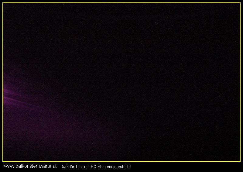

      Jetzt komm ich noch mal wegen dem Problem, und zwar hab ich heute nochmals einen Versuch gestartet. Der lief folgender maßen ab.
      1. Machte ich eine Aufnahme ohne die Kamera mit dem Läppi zu steuern. Das heißt USB-Kabel getrennt, Kamera manuell Modus, Belichtung Blub, iso 1600 und 180 sek. mit verschlossenem Objektivdeckel und Sucher, das ganze mit Hand ausgelöst, Bilder auf Kamerainterner Speicherkarte gespeichert.
      KEINE ROSA STRAHLEN SICHTBAR!!!
      2. Das gleiche wie oben nur diesmal mit USB-Kabel, und Belichtung über Läppi gesteuert.
      Dies wiederholte ich sicher zehn Mal, und jedes Mal war es so. Jetzt kommt meine Frage an alle Canon Besitzer, wie macht ihr das, auch mit dem Läppi oder mit einem Fernauslöser. So wie es aussieht müsste mit einem solchen (Fernauslöser!!!)und die Bilder auf die Speicherkarte der Canon zu speichern das Problem behoben sein. Was meint ihr zu dieser Überlegung. :?:
      Habe auch Kontakt in einem anderen Forum aufgenommen, da hat einer das gleiche Problem wie ich.
      Werde mal versuchen ob er den Test mit seiner Kamera auch machen kann. !Help!!

    • Re: HILFE!!! grüner Balken ??????
      Ich möchte euch hier mal die Darks zeigen die ich gestern bei dem Test gemacht habe. Mir ist das noch sehr schleierhaft, glaube aber dass das wirklich mit der Bildübertragung zusammenhängt. Wäre ja ein großer Zufall, wenn das genau dann auftreten würde als ich die Kamera am Läppi hängen hatte. :roll:
      Das kann kein Zufall sein, denn den rosa Fleck und die Strahlen hab ich ja sonst auf jedem Bild. Nach drei Minuten waren die immer schon da, noch dazu hab ich den Test im warmen Wohnzimmer gemacht, ca.24°, denn je wärmer es ist desto mehr zeigt sich das auch.
      Zumindest kommt es mir so vor. :!:
      Hier mal das Dark wo ich die Aufnahme mit dem Läppi steuerte:
      Schön zu sehen, links die Strahlen, bei dem Bild sieht man sie oben im Eck nur schwach, ist aber nicht immer so. :?

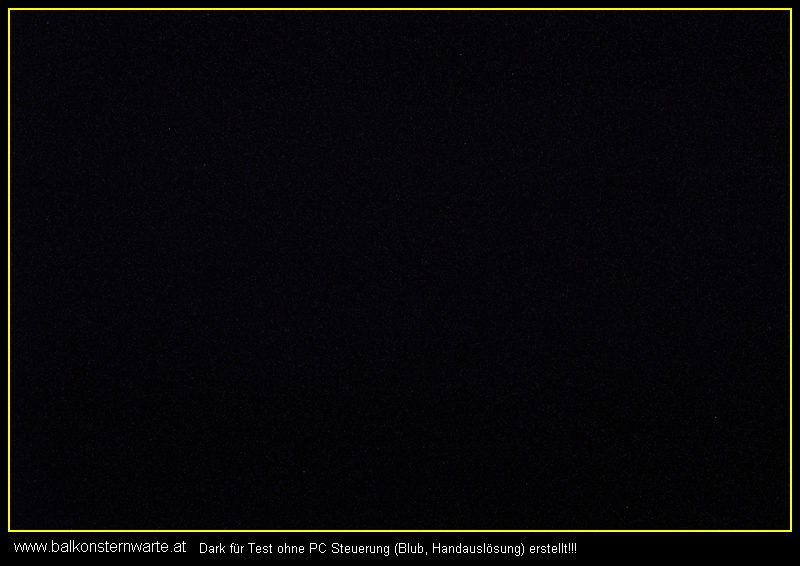

      Hier das Dark wo ich mit der Blub Funktion und meinem Finger die Aufnahme gemacht habe.
      Mir kommt vor so müsste es eigentlich passen, oder was meint ihr. :?: Nur das Problem wird sein dass ich so keine verwackelungsfreie Aufnahme hinkriege.
      Ach ja die Darks hab ich 180 sek mit iso 1600 belichtet, und wie schon oben geschrieben mit ca.24° Innenraumtemperatur. :mrgreen:
      Heute hab ich mir mal ein neues USB 2.0 Kabel geholt, ist aber damit dasselbe. :H:Schrei
      Da bleibt wohl nur noch die Option mit dem Fernauslöser und die Bilder auf der Kamera speichern. :G:EEE
      Moin Stefan
      Na , auf Karte speichern , und mit Auslöser arbeiten tut doch fast
      jeder.
      Wenn es wirklich die Ursache ist...
      Also wenn der DigicIII beim Transfer so viel Wärme erzeugt , dann ist es
      doch so eine Art Verstärkerglühen.....
